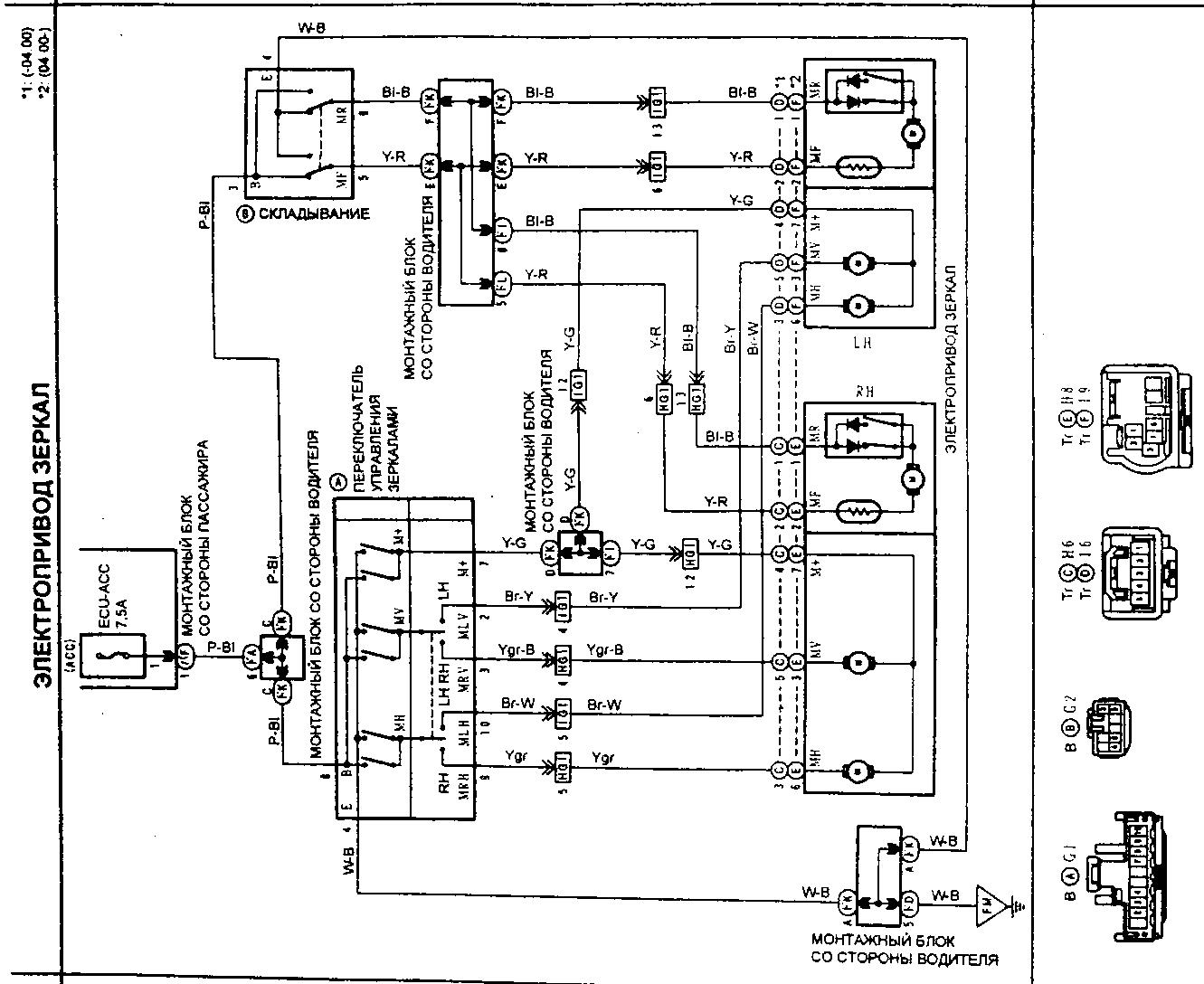

Не складываются оба зеркало sv-50. Регулировки и обогрев работают а зеркала не складываются как будто питание нет. Предохранители целые .Подскажите какие провода напрямую подключить с аккумулятора на зеркало для проверки двигателя?
 Заголовок сообщения: Re: не складываются зеркала
СообщениеДобавлено: 19 авг 2018, 12:20
Проверьте наличие плюса и массы на кнопке. Там же попробовать подать напряжение с аккумулятора (после кнопки).
зеркала.jpg [ 218.4 КБ | Просмотров: 1569 ]
