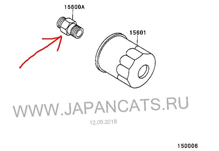

Если верить каталогу, то на 3S-FSE стоит
Втулка масляного фильтра переходная
Toyota 90404-19002.
Под замену.
Ценик в пределах 450-500р.
CImage.JPG [ 26.82 КБ | Просмотров: 13730 ]

Не, повредил место на блоке, гайку фильтра рубили от и до)

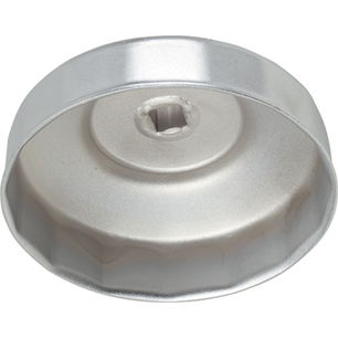

Холодной сваркой, только хорошей, всё по технологии сделать и будет нормально. Была когда то похожая дурная ситуация :crazy: , но мне тогда повезло. На следующий день купил съемник маслянного фильтра, уже лет 7 он мой надежный помощник при замене масла.
1a9d5e8f-0416-11df-94a9-0015175303fd.jpg [ 42.94 КБ | Просмотров: 13653 ]

Размер такого съемника подскажешь?)
 Заголовок сообщения: Re: Прикол с масляным фильтром (повредил посадочное место)
СообщениеДобавлено: 14 сен 2018, 03:17
Какое небо голубое...
Сообщения: 1854
Репутация: 134
так они бывают разные фильтры поразмеру _сьемники тоже выходит разные. ...

Съемник МАСЛ-ГО Фильтра 65MM С-110

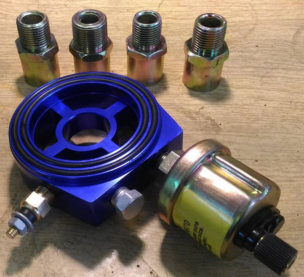

А что если теплообменник установить? Колечко резиновое под него потолще подобрать. Ну или проставка под фильтр с двумя датчиками, температура и давление масла, как вариант?
2018-09-21-20-20-57.jpg [ 197.74 КБ | Просмотров: 13463 ]

это будет косяк как двигатель прогресса! прикольно :mrgreen: будет ...
