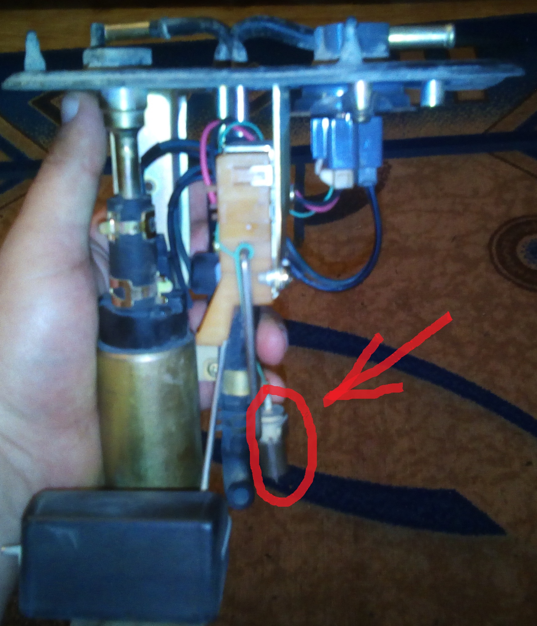

Вот так выглядит мой топливный насос со всеми датчиками:
IMG_20181001_200005 - копия.jpg [ 965.59 КБ | Просмотров: 5773 ]
Красным отмечен датчик индикатора низкого уровня топлива, который отвечает как раз за лампочку на панели.

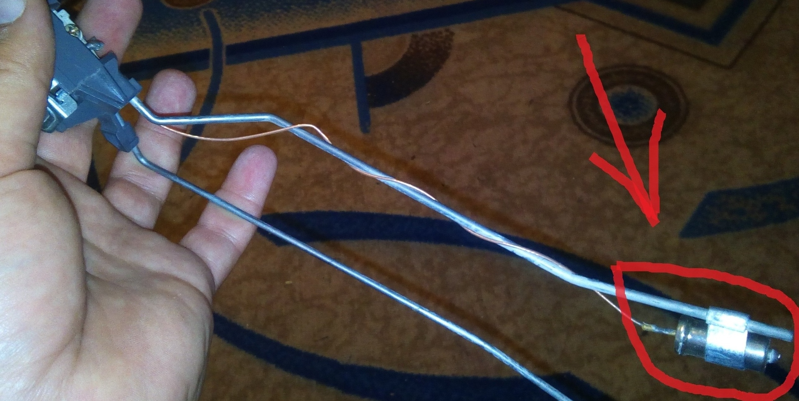

Говорят, что его можно попробовать пролить WD-40 и тогда есть шанс, что он заработает, но я решил не пытаться оживить труп, а просто его поменять. Донором был выбран датчик уровня топлива от кресты в сотом кузове. Вот такой:
IMG_21181001_200116 - копия.jpg [ 983.41 КБ | Просмотров: 5773 ]
Датчик был аккуратно отпаян, перенесён на место нерабочего и снова припаян. В момент перепайки очень важно не перегреть его! В дальнейшем узнал, что такие датчики стоят на многих тоётовских машинах и все они идентичны.
Ну в общем всё работает. Надеюсь, что смог быть кому нибудь полезным.
