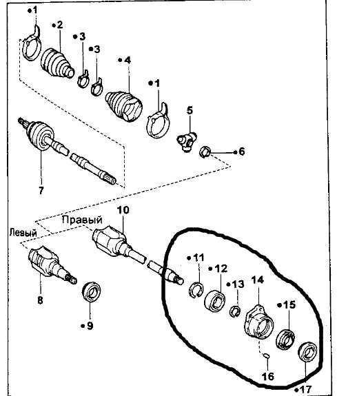

Всем привет. Читал тут про привода и смену пыльников, но вот на свои вопросы ответов не нашел, подскажите, пожалуйста.
В общем смысл такой - при повороте налево (только налево) издается гул (тут куча тем про гул), такое ощущение что развал не в норме. Сегодня в сервисе проверил сход-развал все ок. Вывесили правую сторону, откуда доносится гул, и начали слушать стробоскопом - гул идет от опорного подшипника и только при повернутом влево руле. Сам похоже виноват - поддомкрачивал двигатель за этот подшипник. Теперь вот вопросы:
1. надо ли снимать внутренний шрус?
2. надо ли при этом сливать масло с коробки?
3. если снимать внутренний шрус, то надо ли снимать поддон АКПП, чтобы там дифференциал не прокрутился и чтобы потом вставить шрус обратно?
4. из тем по замене пыльников на внешнем правом шрусе я понял что со стороны колеса нужно только шаровый открутить, чтобы сдвинуть стойку, правильно?

1. Надо. 2. Желательно или долить после замены. 3. Не надо. 4. Шаровую и гайку привода.

шаровую не откручивал,только 2 болта стойки,ступица норм отгибается шрус выскочил норм делал один

Болты нежелательно, вдруг заменен верхний при регулировке развала.

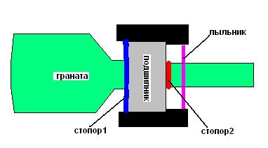

rylez писал(а):
Ну вот и снял я вал с машины, вот только держатель подшипника никак сбить с вала не могу :( Может кто подскажет какую-нибудь хитрость?
А стопор снимали? Там два стопора есть, один по большому диаметру подшипника со стороны гранаты. Второй по малому - со стороны входа в АКПП. Но он закрыт пыльником. Примерно нарисовал устройство.
Подвесной подшипник.JPG [ 9.8 КБ | Просмотров: 17926 ]

я этот пыльник пытался отверткой подцепить, но он только гнется, т.е. надо как-то прежде пыльник снять, потом стопор и только после этого сбивать держатель? Стопор который со стороны стакана стоял снял без проблем, но это не помогло.
Спасибо за совет, завтра буду пытаться пыльник снять. Правда как подшипник снимать пока с трудом представляю, там же стакан от гранаты будет мешать...
Добавлено спустя 11 часов 44 минуты 12 секунд:
Чет я тут подумал, а ведь это "красное" (на картинке) стопорное кольцо никак не мешает снять держатель подшипника и по книге оно снимается только перед выпресовыванием подшипника. Походу мне просто сил не хватило выбить, хотя сильнее бить уже страшно сломать сам держатель. :?: :dash:
