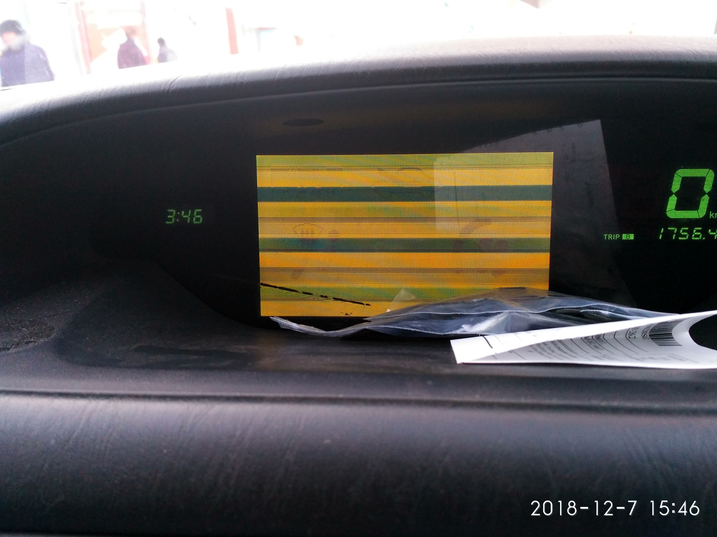

 Заголовок сообщения: моргает экран мультивижена

моргает экран мультивижена . иногда включается работает нормально.может у кого была такая проблема? :s_o_s: пожалуйста.....

прочитал. не нашел.у меня он работает только появляется моргание полосы...проходит время опять нормально и снова все по кругу :roll: и через полосы просматривается инфа на экране

Все разъемы на магнитоле и мультике смотреть и чистить где-то контакт плохой.

была у меня такая беда. Все дело в плохом контакте на разъеме табло. Снимаешь приборку, отцепляешь разъемы, продуваешь жидкостью для контактов, сушишь, собираешь. Можно чутка подогнуть ножки на разъеме.Мне помогло.Удачи.
