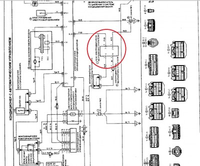

поменяйте реле отопителя
CIMG6200.JPG [ 38.35 КБ | Просмотров: 11975 ]

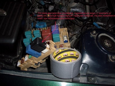

СообщениеДобавлено: 28 дек 2018, 02:09
Оно может повлиять на нагрев двигателя? Скорее напруга в сети авто выше 15 вольт.

На таком напряжении, лампочки бы все погорели! Если дело не в реле, то что еще может быть!?
Ardeo PRO version

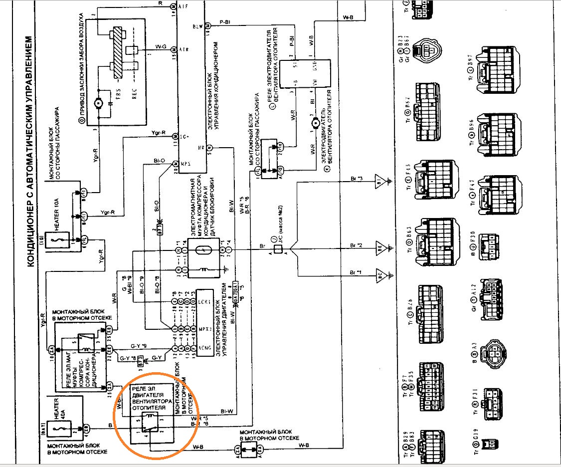

Да не во всей сети, а в самом блоке с которого выходит на регулировку оборотов. Можно просто элементарно автору замерить напругу под нагрузкой (с движком).
222.JPG [ 299.41 КБ | Просмотров: 11936 ]

На картинке выделено, реле отопителя!

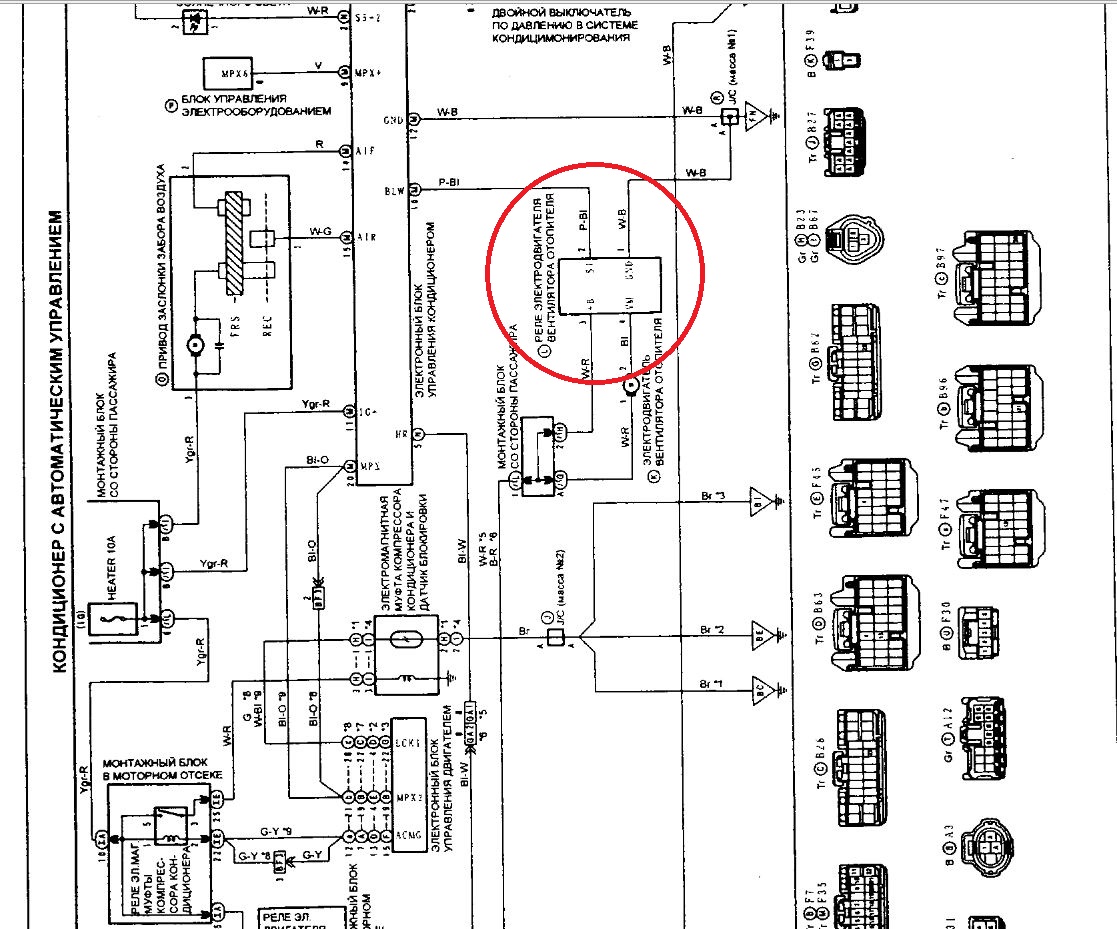

вот реле двигателя отопителя, не путайте.
222.JPG [ 304.85 КБ | Просмотров: 11922 ]
первая это "крутилка" получается!?

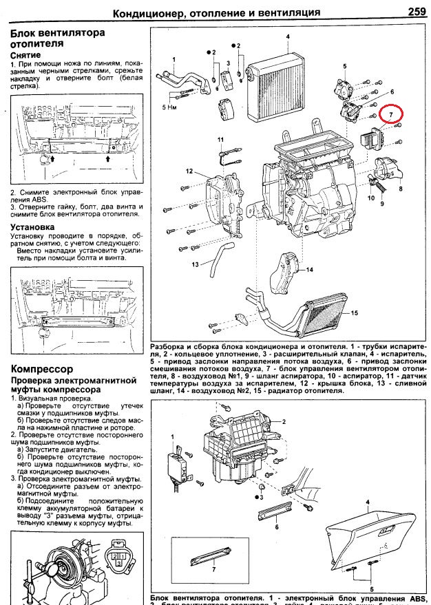

На других авто это называется транзистор.
да, вот он. Автор пропал...
3331.jpg [ 234.93 КБ | Просмотров: 11773 ]
