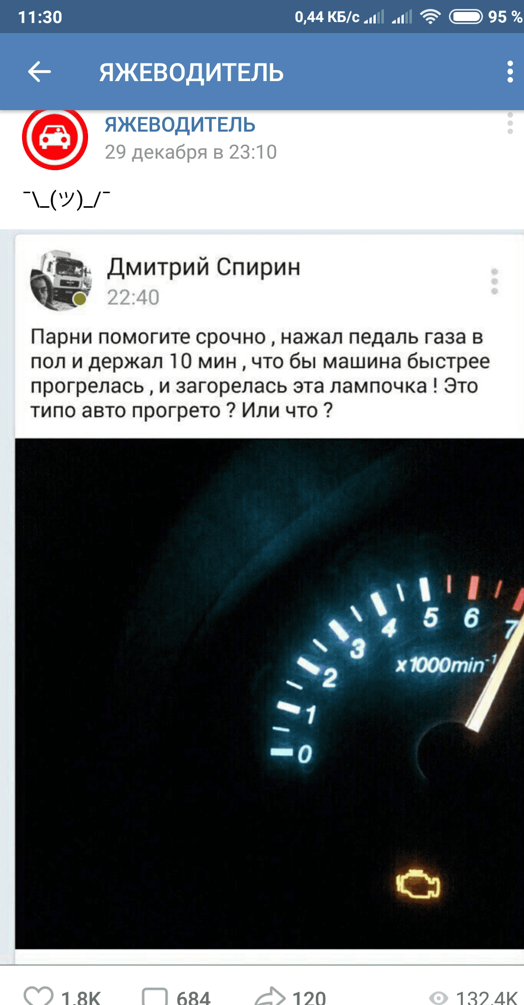

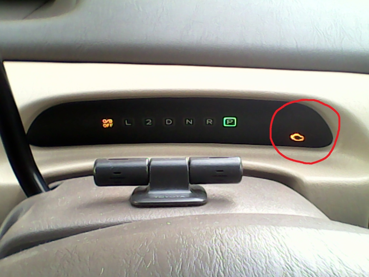

Утром было -39. Решил прогреть быстрее, завел нажал на газ и держал минут 10, оборотов 4000-5000. Потом загорелся этот значок. Это значит двигатель прогрет?

Это значит что то навернулось в системе управления двигателем.

Не делайте больше так никогда!!! :evil: :evil: :evil: На таких оборотах вместе с холодным маслом могут провернуться вкладыши! ЭБУ сам устанавливает наиболее щадящий режим "прогревочных" оборотов. Этот "значек" (Check Energy) говорит об ошибках в работе двигателя или АКПП, при "горящем" чеки АКПП переходит в аварийный режим работы, при этом режиме не будет включаться 4-я передача. Нужно делать диагностику, устранять причину неисправности.

Это значит что чему то пришел пиз.... А зачем ты так вообще решил по быстрому прогреть?За 10 минут он и так не плохо бы прогрелся! А тут сразу дал ему под жопу как бы капиталить не пришлось

Я в шоке, разыграл как первоклашок, спайдеру заняться нечем. А вы верите!
