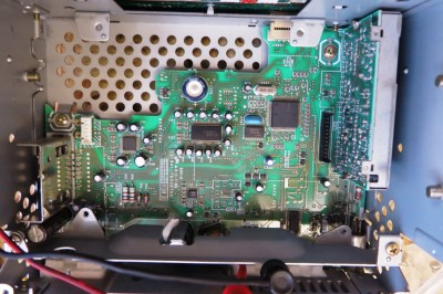

Как и некоторые владельцы Вист, пытался подключить внутрь магнитолы китайский MP3 плеер с FM приемником вместо кассетного проигрывателя. Попытка была неудачной и я купил такую же штатную, а "убитую" использую для внедрение в мозг.
И так:

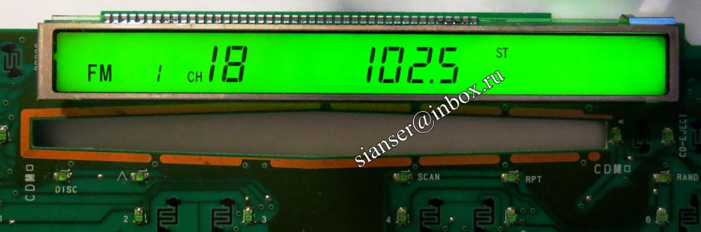

Плата лицевой панели. Помимо всяких светодиодиков и площадок под кнопки есть LCD индикатор управляемый главным процессором магнитолы через драйвер LC75853N. Этот же драйвер отвечает за обработку нажатий на кнопки.

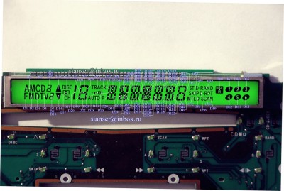

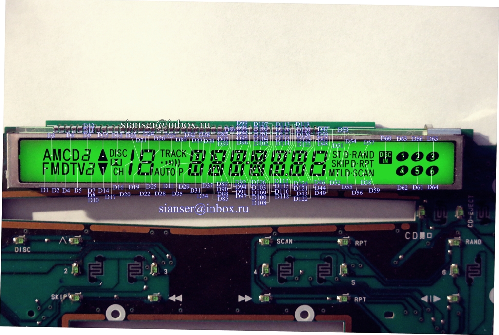

Драйвер работает по протоколу Sanyo CCB. При пристальном рассмотрении этот протокол оказывается не таким уж сложным. В данной конструкции драйвера LC75853N и LCD экрана воплощено так : Каждому из 106 (всего 126, 20 не используется ) адресов соответствует свой сегмент индикатора и выглядит это так
LCD_Vista_D1_D126_1.jpg [ 533.89 КБ | Просмотров: 10487 ]

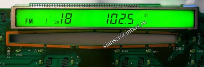

Исходя из этого можно зажечь любую комбинацию символов, а так же считать нажатие любой кнопки на лицевой панели.
Например, может быть вот так:
IMG_2940_1.JPG [ 247.36 КБ | Просмотров: 10487 ]
У меня это реализовано на макетной плате. Использованный микроконтроллер - S3F9454, среда разработки IAR-SAM8.
Для чего это нужно? Ну, например, как дальнейший шаг - внедрить эмулятор ЛПМ кассетника и "обмануть" главный процессор магнитолы, либо заменить все внутренности штатной магнитолы (переделать основную часть) или ...может что еще какая мысль посетит.

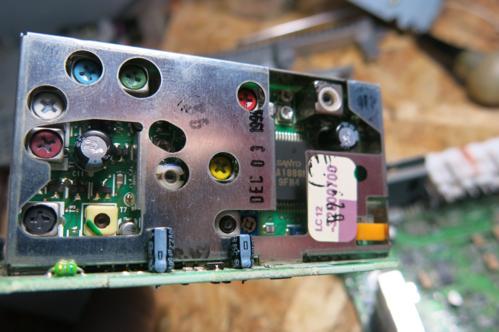

Что внутри у 86120-32490 :
1. Главный процессор другой.
2. Аудиопроцессор SN761026 (внятного даташита нет)
3. Тюнер на LA1888 и управляется напрямую с главного процессора без синтезатора частот.
4. Плата чуть короче и с вырезанным куском.
IMG_29841.JPG [ 261.69 КБ | Просмотров: 10166 ]
IMG_2991.JPG [ 174.46 КБ | Просмотров: 10166 ]

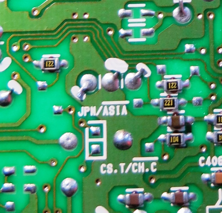

снизу платы есть площадки для перемычки с однозначным JPN/ASIA. Я уж обрадовался, что это перевод диапазона с японского на азиатский, но не вышло. Хотя, как мне показалось, эффект стерео стал явным и более глубоким. Возможно это перевод демодуляции стереосигнала между стандартами.
