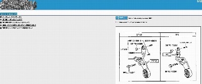

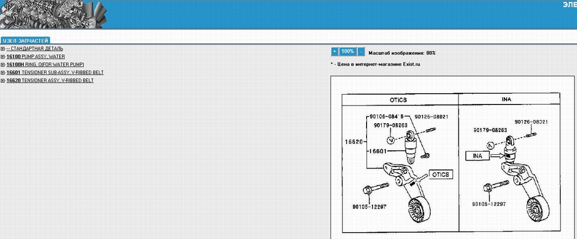

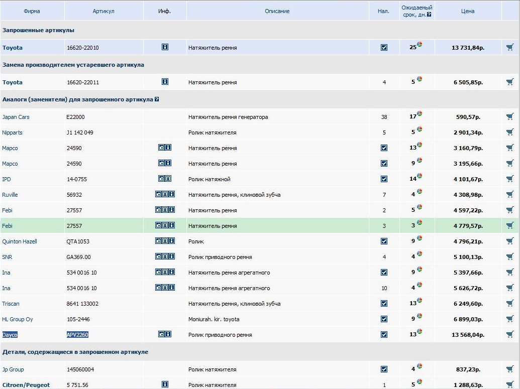

На экзисте, через каталог http://www.japancats.ru - кстати там ввели SMS регистрацию, посмотрел стоимость для своего региона и номер натяжителя:
Длинный болт натяжителя стоит (я думаю его то же стоит заменить): 116 -- 164 рубля.
Натяжитель в сборе, номер 16620-22010 или 16620-22011 (оригинал - подшипник отдельно не продается) стоит:
http://www.exist.ru/price.aspx?pid=17B01421&sr=15: 6.500 -- 13.700 руб.
http://www.exist.ru/price.aspx?pid=334029ED&sr=15: 5.228 -- 5.800 руб.
Срок ожидания не менее 25 дней.
Но есть и неоригиналы натяжителя, в сборе - на вид один в один, по ценам гораздо меньше, к примеру:
фирмы Mapco №24590 http://www.exist.ru/images/getimg.aspx? ... d=D8606AAD , цена 3.120 руб.
фирмы Ruville №56932 http://www.exist.ru/images/getimg.aspx? ... d=4EC03C8D цена 4.308 руб.
фирмы Febi №27557 http://www.exist.ru/images/getimg.aspx? ... d=67706B8F цена 4.600 руб.
фирмы Quinton Hazell №QTA1053 http://www.exist.ru/images/getimg.aspx? ... d=BA804A9E цена 4.800 руб.
фирма SNR №GA369.00 http://www.exist.ru/images/getimg.aspx? ... d=69703C83 цена 5.100 руб.
фирма Ina №534 0016 10 (это фирма поставляла на конвеер натяжитель) http://www.exist.ru/images/getimg.aspx? ... d=5320485C цена 5.400 -- 5.630 руб.
Можно найти и неоригиналы по отдельности: подшипник-ролик и натяжитель-пружину отдельно от всей конструкции.
