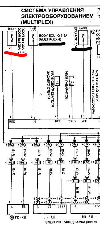

Предохранители проверил все которые за бардачком(включая 6ти ножечные) все целые, под капотом тоже все целые. Снимал мультиплекс, проверял в колодке питания, на крайнем верхнем минус есть, в средней колодке при выключенном зажигании на 5,6 пине +12. Вроде питание есть, но не работает. Мультиплекс вскрывал, прозванивал дорожки от 5,6 пина, целые, земля тоже целая, кондеры не вздутые. Дальше не знаю куда бежать, запасного мультиплекса нет, что бы подкинуть и проверить, а покупать новый(тем более в регионе нет, только заказывать), как кота в мешке, не хочется :cry:
Судя по схеме из книги, то предохранитель DOOR идет с аккумулятора в блок мультиплекс, на его работу при выключенном зажигании, а два по 7,5А(идет один с 6 ногами) на работу мультиплекса когда зажигание включено.
multi.jpg [ 90.02 КБ | Просмотров: 3932 ]
