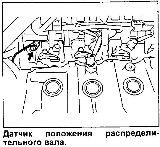

Мужики, где находится датчик распредвала виста ардео дорестайл 3s-fse . Все уже перерыл, не могу точно понять , вылазит чек и ошибка 0340 после чистки впускного. Может кто ссылкой поможет, или фото/видео
 Заголовок сообщения: Re: Датчик распредвала 3s-fse
СообщениеДобавлено: 15 апр 2019, 00:15
Если смотреть на двиг со стороны впускного коллектора, то левее четвертой форсунки.
дрв.jpg [ 64.2 КБ | Просмотров: 5464 ]

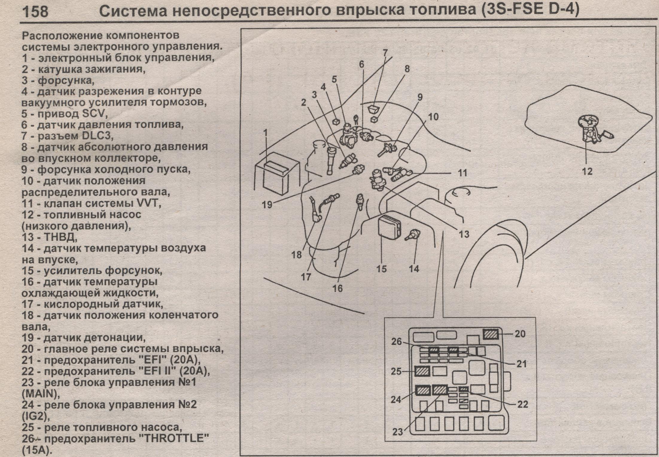

То бишь не здесь?
стр.131.jpg [ 579.23 КБ | Просмотров: 5454 ]
СообщениеДобавлено: 15 апр 2019, 12:10
Здесь под номером 10, это же место.
