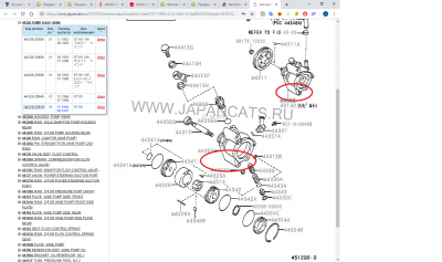

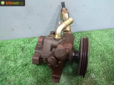

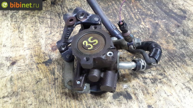

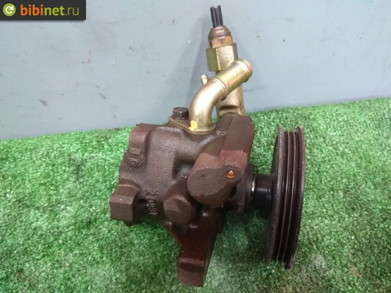

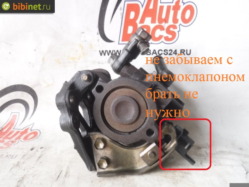

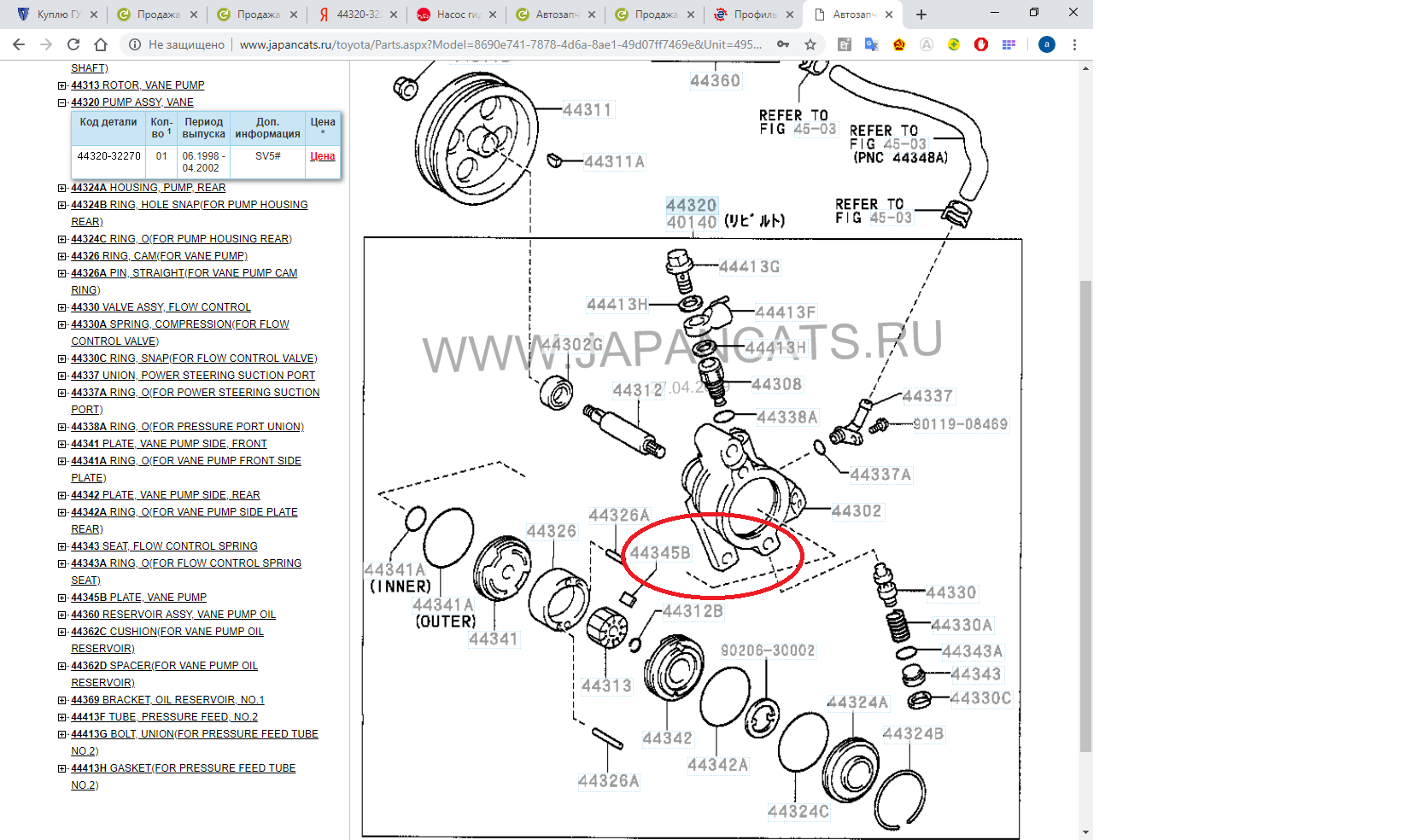

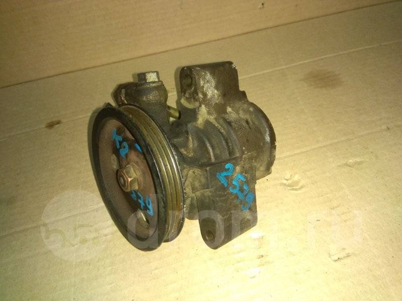

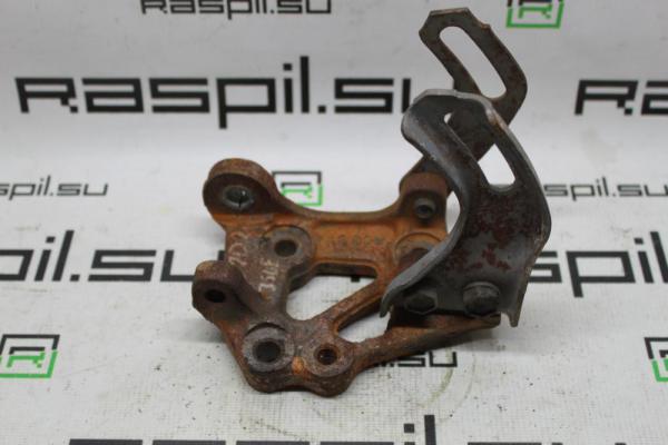

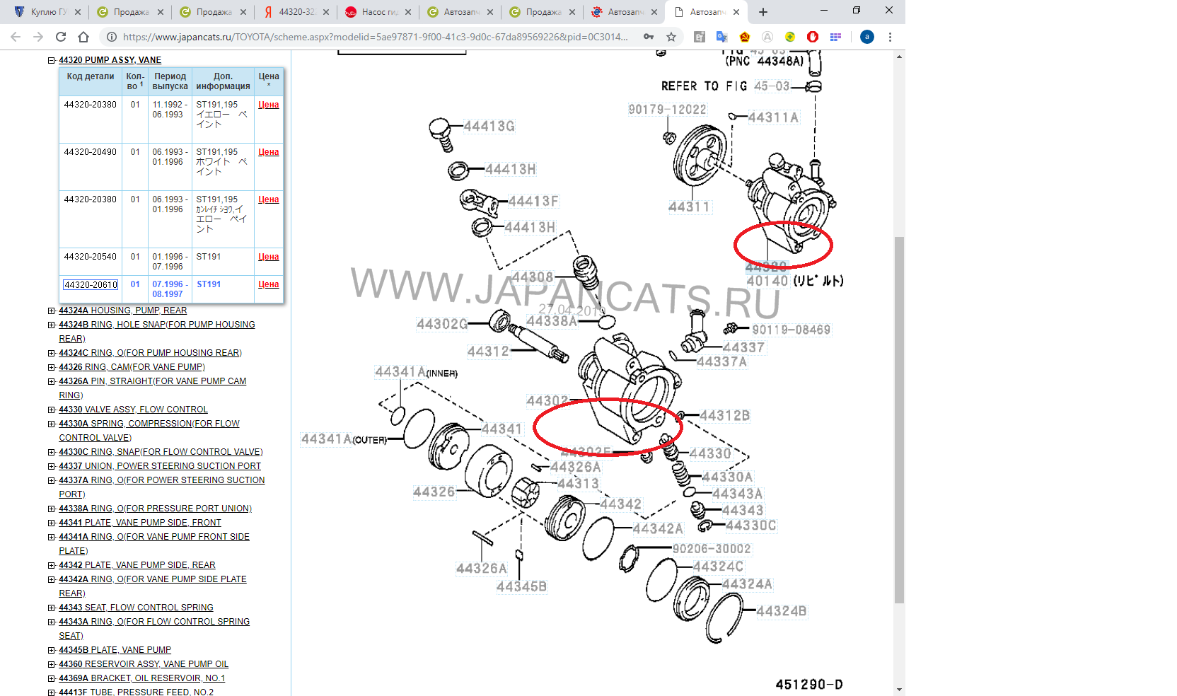

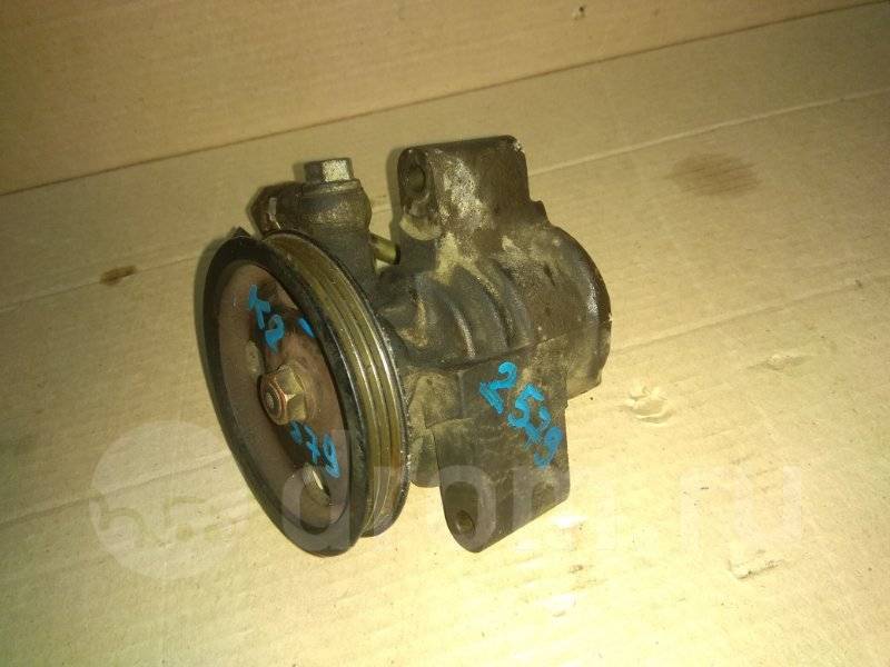

Проблематично это, надо как минимум на яму заезжать! Но он 100% подойдет, сравнивал когда менял! Так что можешь брать любой vista 50, corona premio 210, carina 210, caldina 190-210 (3s-fe-fse)! Они могут отличаться по номерам, но реально отличатся только нижним "ухом" натяжителя ремня (широкое или узкое - в этом есть резьба), но этот вопрос можно решить простым подбором более длинного болта с гайкой (для широкого "уха" натяжителя)! Что собственно я и сделал когда менял гидрач 4 года назад!!! В прошлом году поменял двигатель от калдины 195-той куда собственно поставил этот же гидрач. Дак вот уши отличаются только потому, что на одних двигателях одна направляющая натяжителя (в том числе на 55 висте), а на других две (как в моем случае с 195 калдиновским мотором)! Полагаю, сделали это только для экономии в более поздних моделях! Лучше конечно снять свой и свозить сравнить, если других отличий нет, то брать да ставить и кататься дальше! ВАЖНО! когда будешь снимать свой гидрач, обязательно открути фланец (трубку) на которую надевается шланг подачи, а то с ним гидрач не вытащить (у меня во вся ком случае получилось только так)! Успеха в замене!!! :good: Доберусь как нибудь если не забуду то сфотаю!
Добавлено спустя 30 минут 20 секунд:
вот
Добавлено спустя 33 минуты 25 секунд:
vladVA писал(а):
и в продаже их мало, и цена от 3 тыс.
вот и альтернатива!
