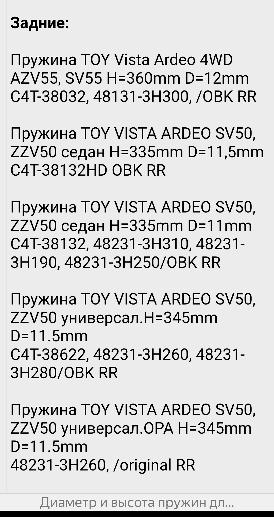

Ребят, подскажите, каталожный номер пружин задних синих ОВК на седан sv55, вэдовый, не путайте с моноприводом.
Добавлено спустя 1 минуту 40 секунд:
И еще хотел спросить, от виша подходят? А то все только говорят и говорят... А как до дела доходит все сливаются, или оказывается что просто ляпнули, где то слышали... Нужна только конкретика с цифрами и фактами

C4T-38132H
Вот люди ставили - https://www.drive2.ru/l/505829775676277085/

От виша точно ничего не подойдёт,пробовал уже,а ссылку тебе скинули на монопривод.
По ссылке установили пружины - C4T-38132H они от 4вд седан.

На монопривод поставили пружины от 4вд получается?
Да

Screenshot_20190508-130524~2.png [ 300.96 КБ | Просмотров: 2825 ]
