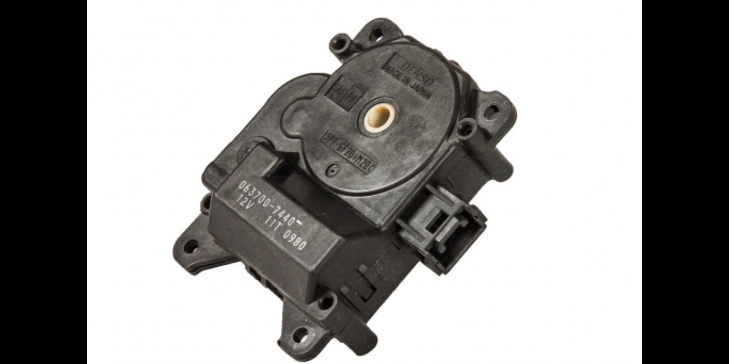

Товарищи Вистоводы, выручайте :beer: ! Виста zzv50 1zz, после покупки обнаружил отсутствие сервопривода переключения заслонок печки. На том, что переключает температуру написано Denso 063700-7490, при обращении в авторазбор говорят, что нужен точный номер привода заслонок (направления воздуха). Нигде не могу найти номер этого привода, но осталась висеть тяга, та же, что у многих на форуме (около 9см., которую постоянно все колхозят). Подскажите, сил уже нет искать! :dash:

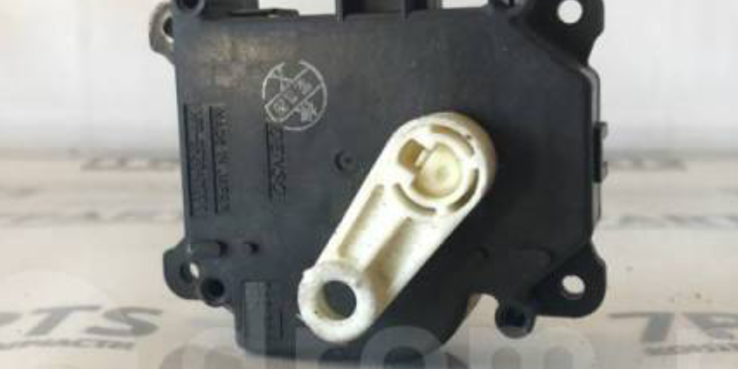

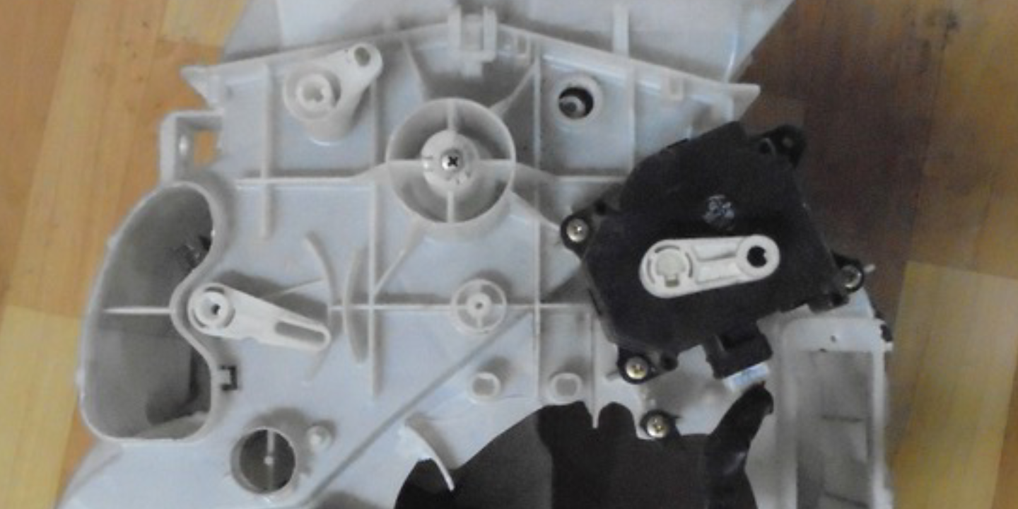

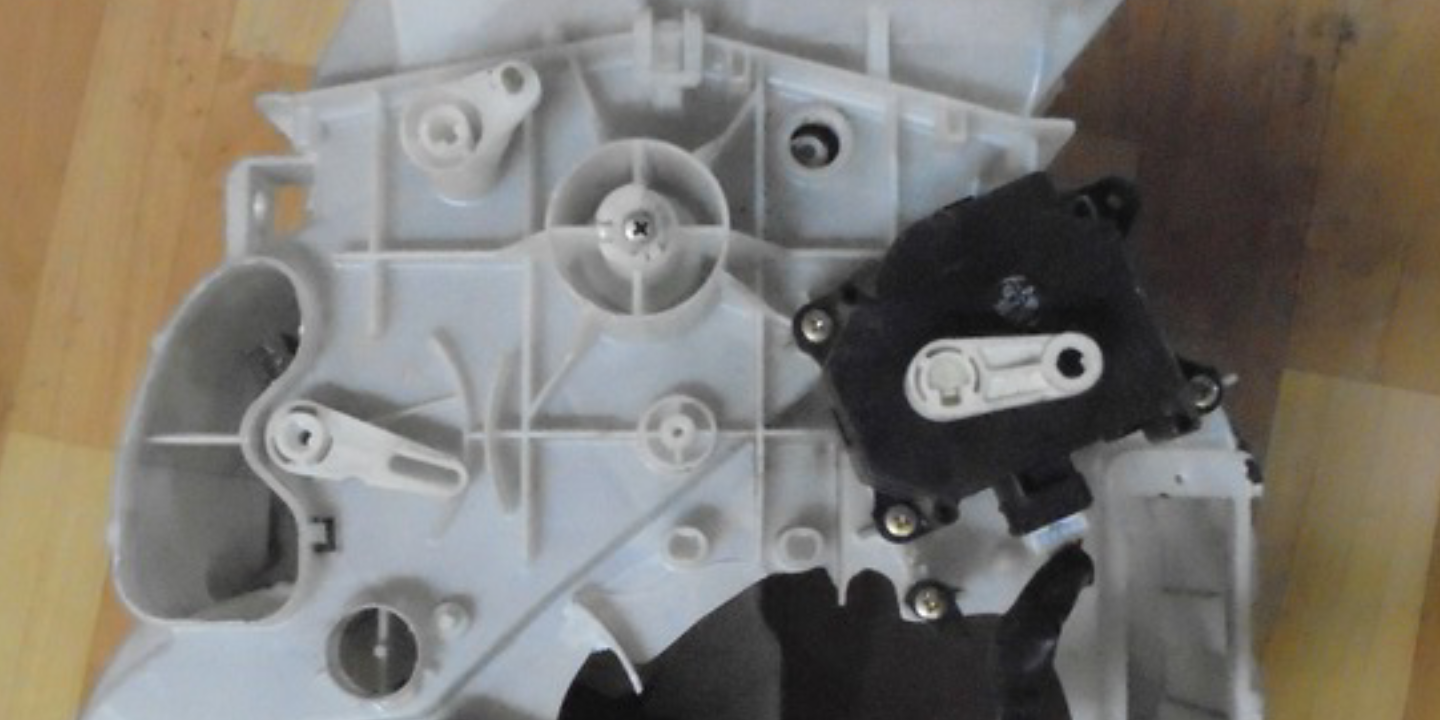

Должен быть таким, нашёл поиском в инете. Но нужно искать именно с 50й Висты. С таким же номером попадались с других машин и тяга другая.
Screenshot_2019-08-31-18-04-19-491_com.miui.gallery.png [ 500.03 КБ | Просмотров: 11407 ]
Комментарий к файлу: С такой тягой от Висты 50й
Screenshot_2019-08-31-18-37-52-301_com.miui.gallery.png [ 510.17 КБ | Просмотров: 11403 ]

Спасибо большое! Поехал, купил за 300р., завтра буду пробовать ставить :smile:

Привод не подошел - фишка с проводами вставляется как родная, привод полностью отзывается на крутилку с панели, но каналы креплений не подошли. Не долго думая, спилил два "уха" креплений, которые мешали крутится барабану, т.е. барабан упирался в эти самые крепления сервопривода при переключении положений заслонок. В итоге закрепил сервопривод на 1 болт, усилил саму тягу и посадочные места тяги, получилось не плохо, фото адекватных не получилось, потому что даже со снятой панелью ооочень неудобно и мало места для установки данного сервопривода. Единственное что понял - у родного сервопривода должно быть 3 "уха" крепления, на этом же 4 и они не достают до посадочных мест. Спасибо за помощь)

Хорошо что получилось, не очень хорошо что без переделок не обошлось. На приводе 4 точки под саморезы, задействовано 3, одно ухо висит в воздухе.
Screenshot_2019-09-05-20-12-28-078_com.miui.gallery.png [ 731 КБ | Просмотров: 11222 ]

Я всяко его прикладывал, ко всем 4 отверстиям и ни разу не сошлись хотя бы 2 :(
