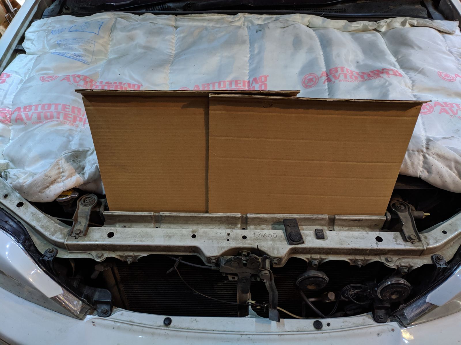

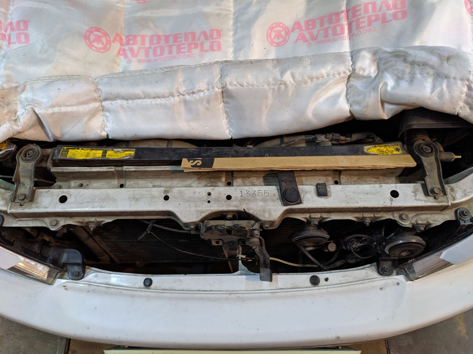

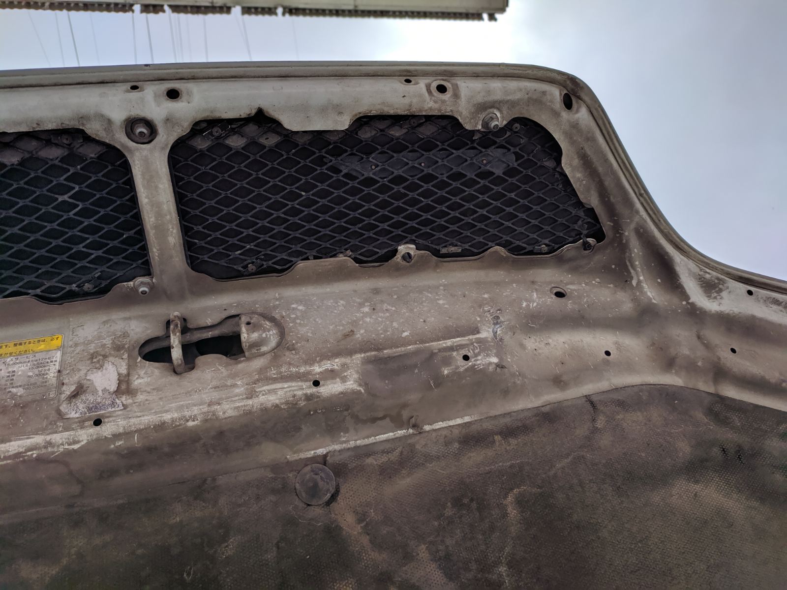

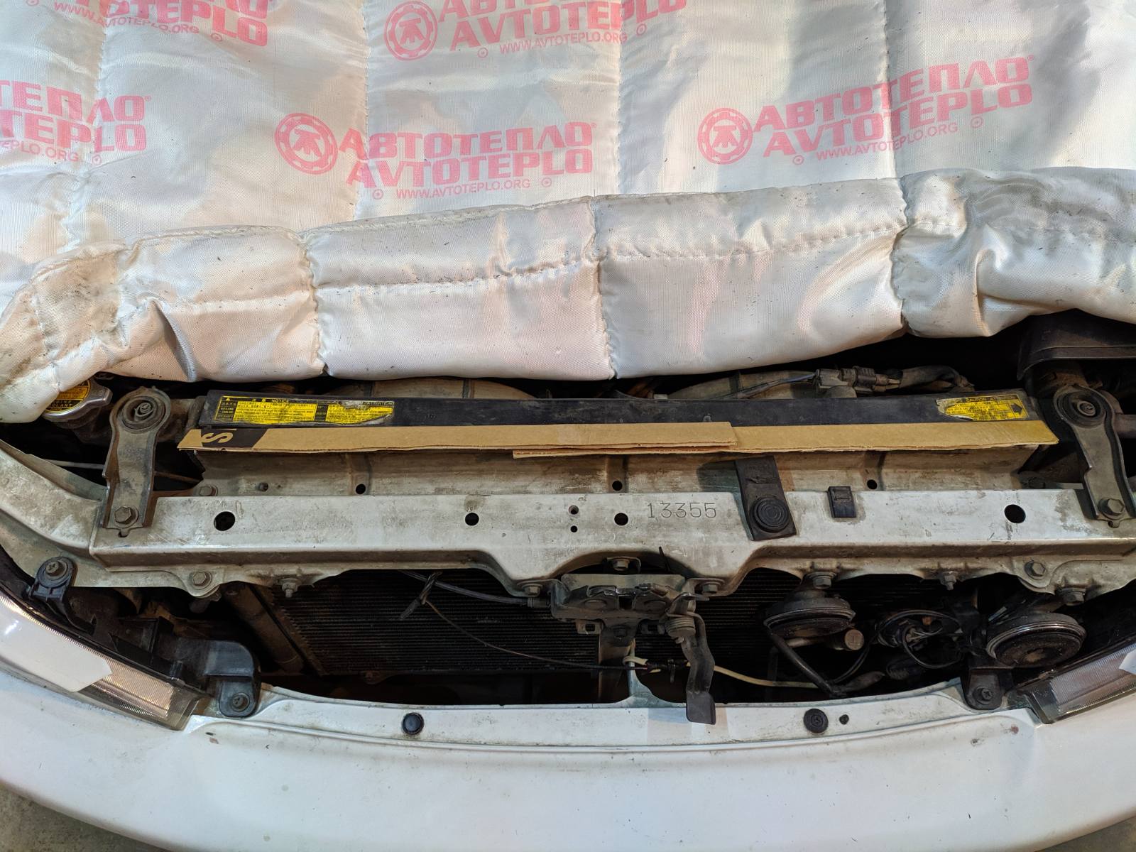

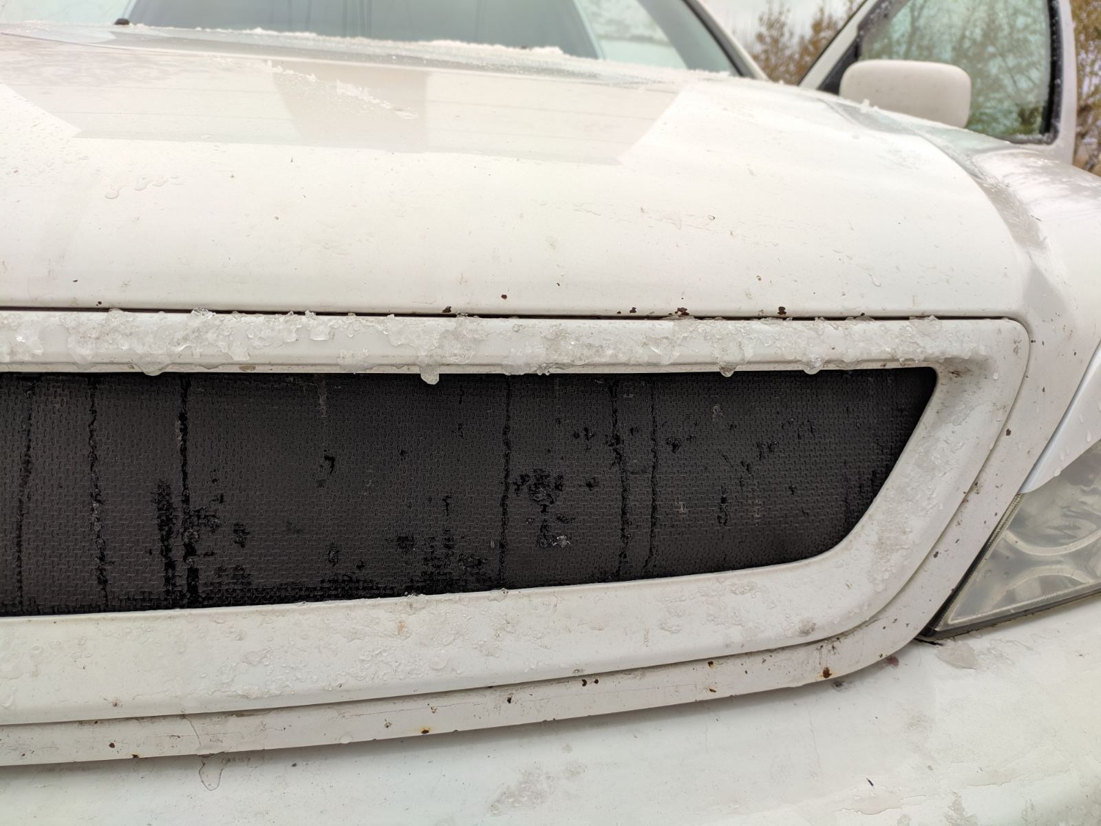

И еще немного об утеплении. Пришлось пластик болгаркой немного срезать где-то 5-8мм. Он находится над радиатором - мешался. Поставил в образовавшийся зазор две картонки. Их можно перемещать для регулировки потока воздуха )))))
Добавлено спустя 19 минут 49 секунд:
При желании и третья картонка влезет (третий слой), например сплошная, но я ее поставлю в морозы.

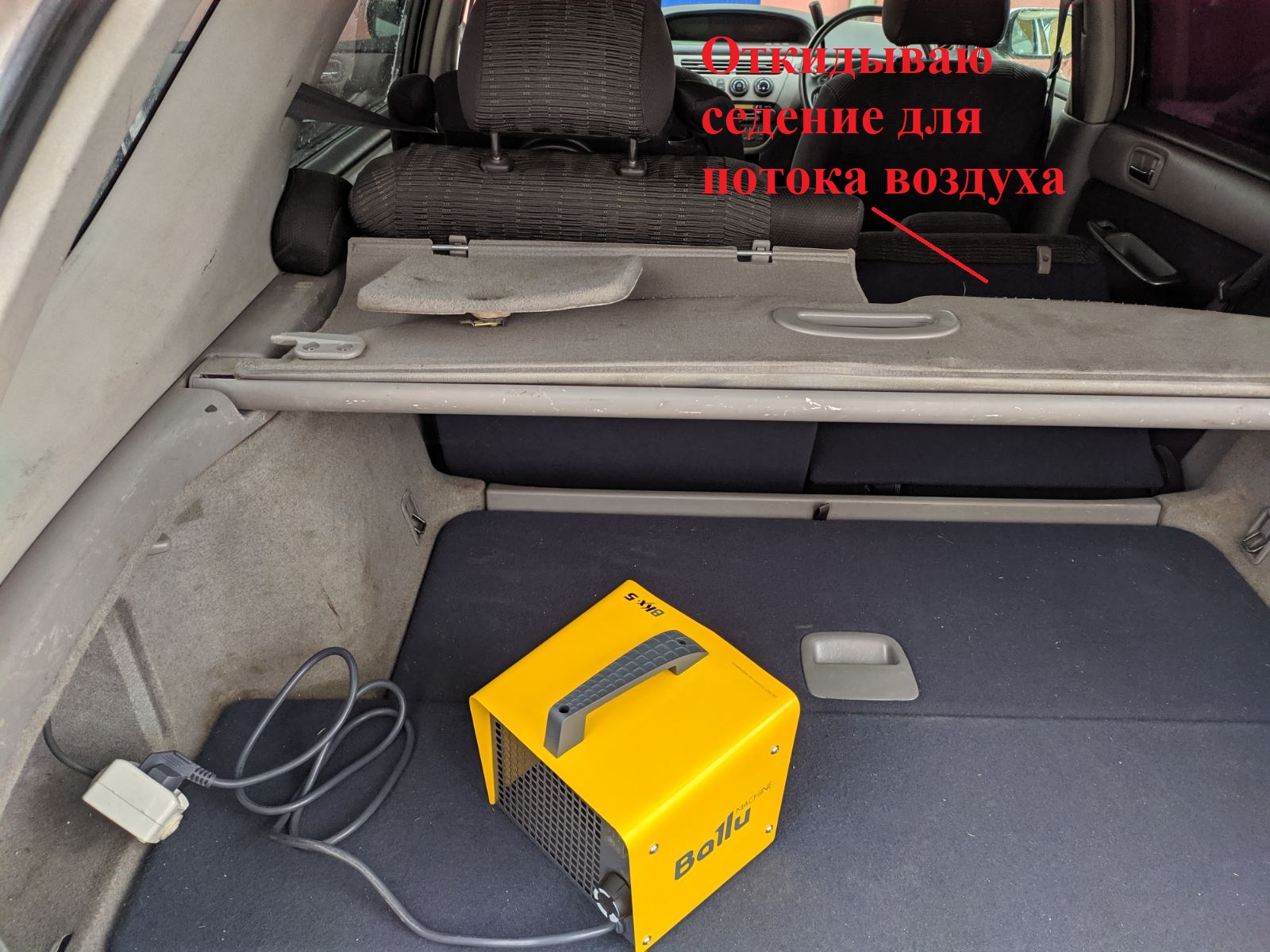

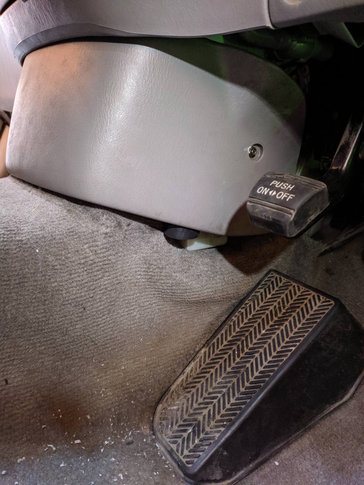

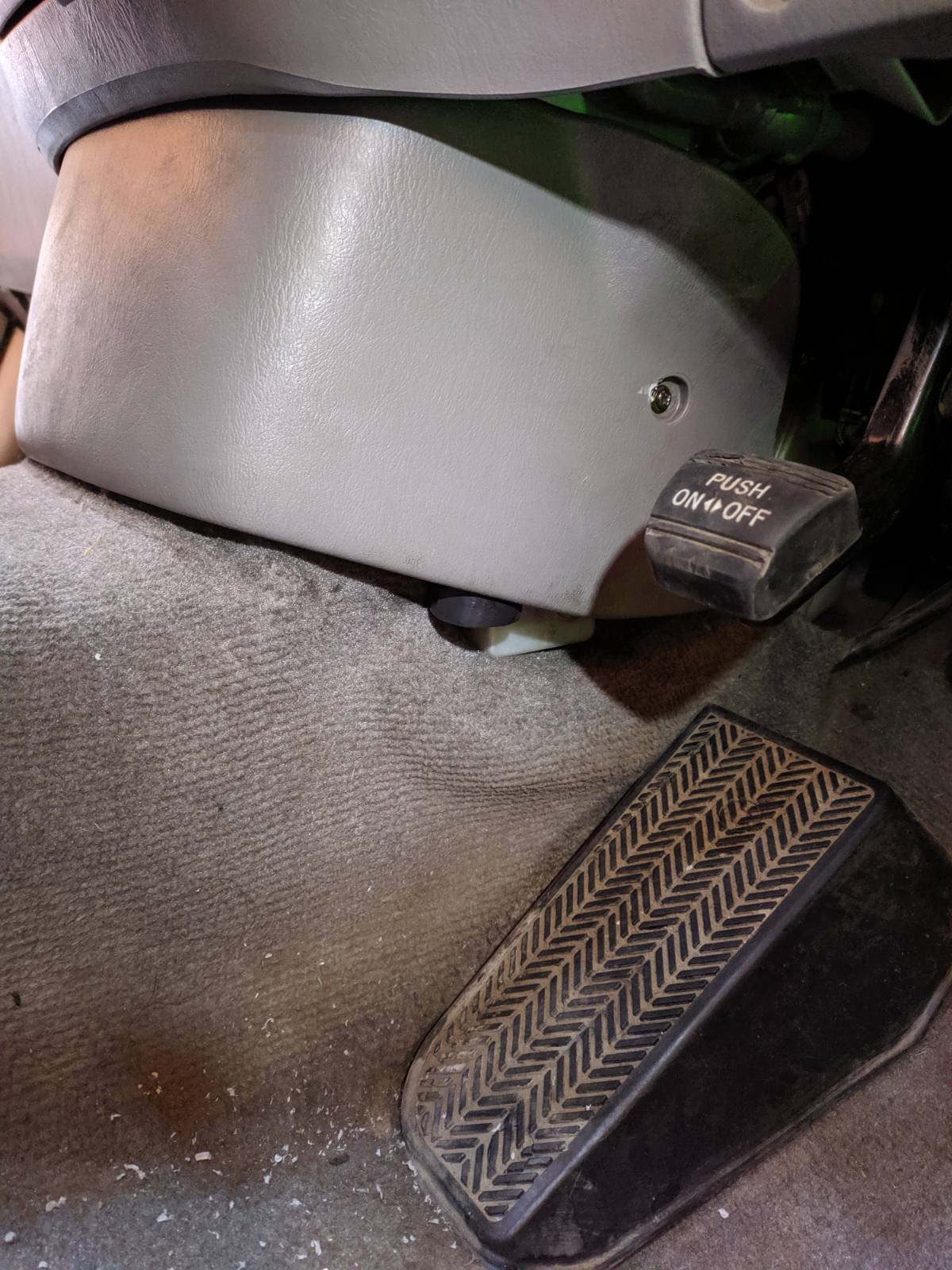

Я еще много что в ней ковырял за время эксплуатации: поставил электрообогреватель на 12 вольт 400 вт 20-30 А дует на правую ногу (работает только когда движка работает), поставил электрокотел предпусковой на 220в, поставил в багажник тепло-электропушку на 220в 1000Вт для обогрева салона пока движка нагревается (работает совместно с электрокотлом).

на фотках Еще одна модернизация для зимнего периода ))) вырезал из термо коврика для занятия фитнесом или йогой, когда-то давно жена занималась, поэтому не жалко резать
Последние две фотки к продолжении темы о доработки печки

Комментарий к файлу: Утром в -10 ногам жарко. За копейки отличный результат (про печку) :mrgreen:

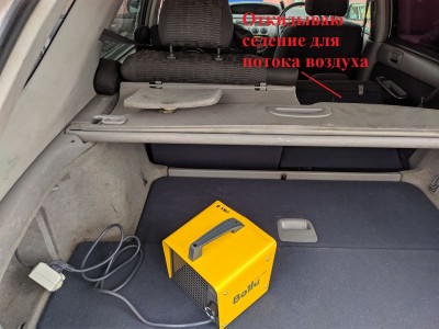

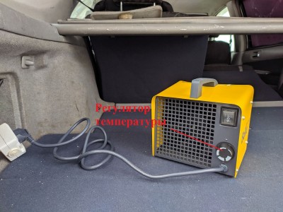

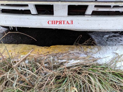

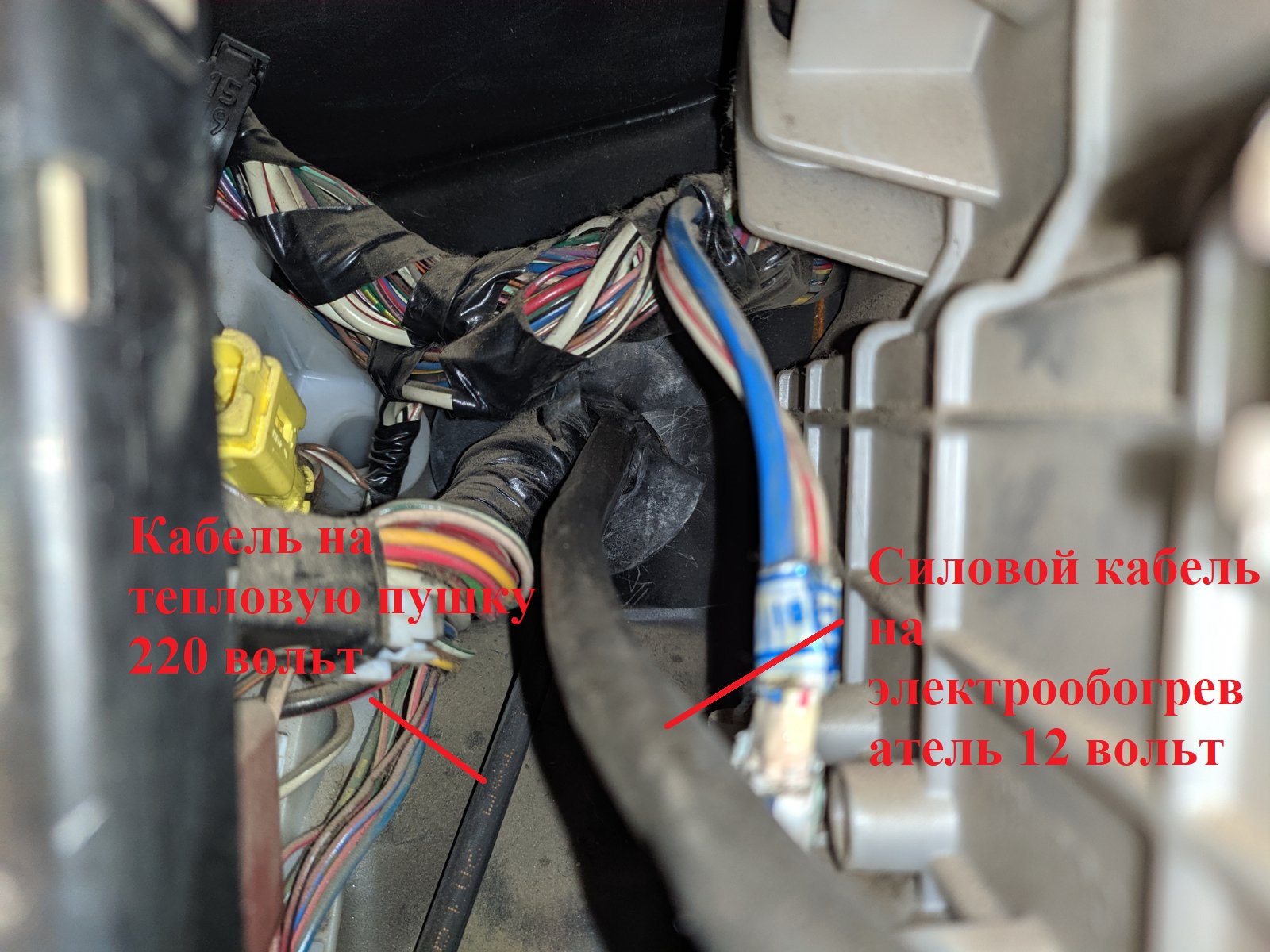

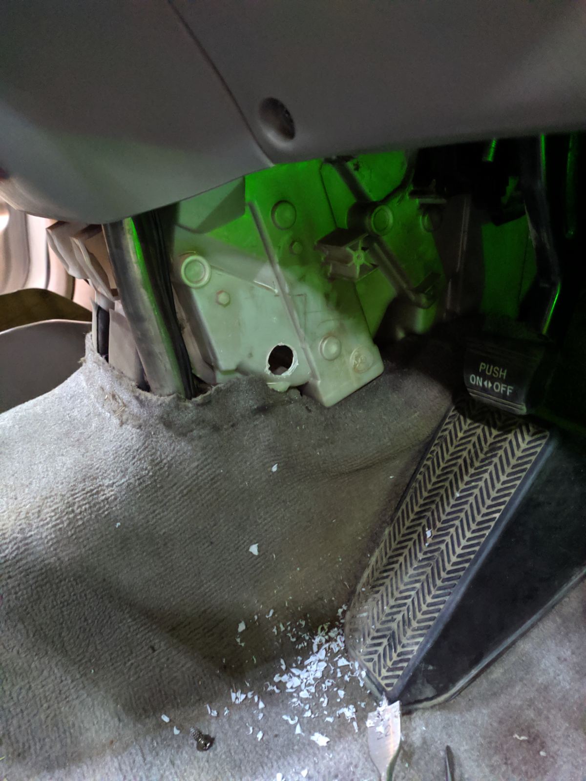

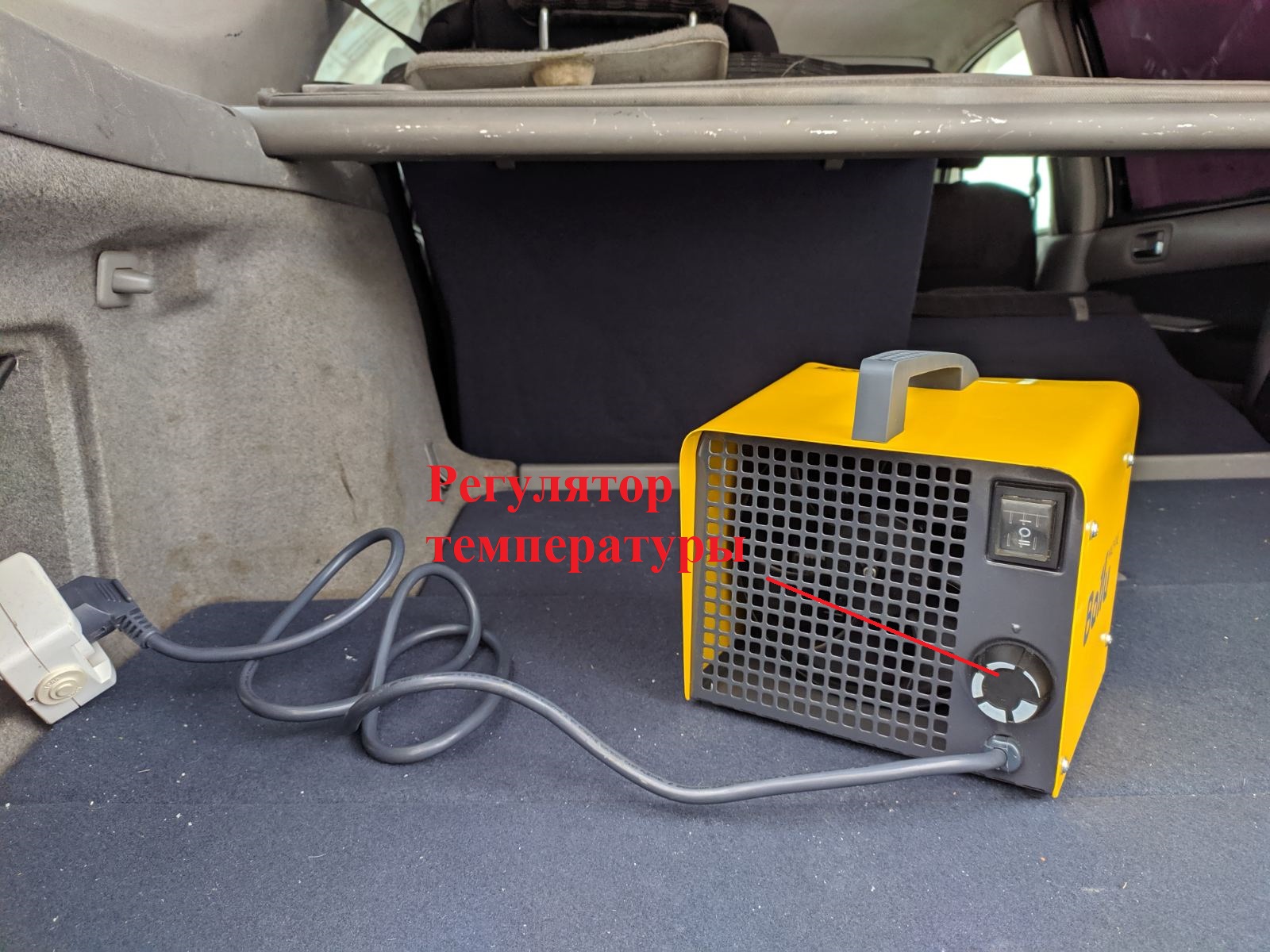

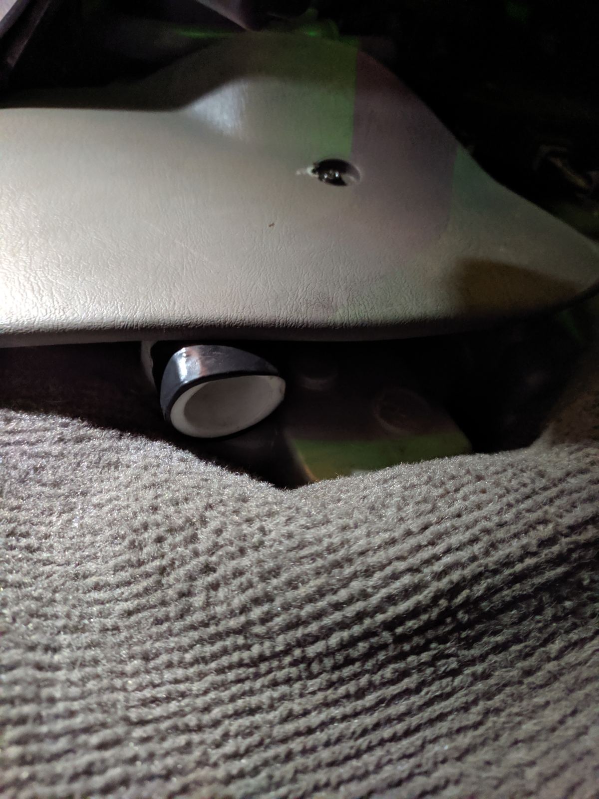

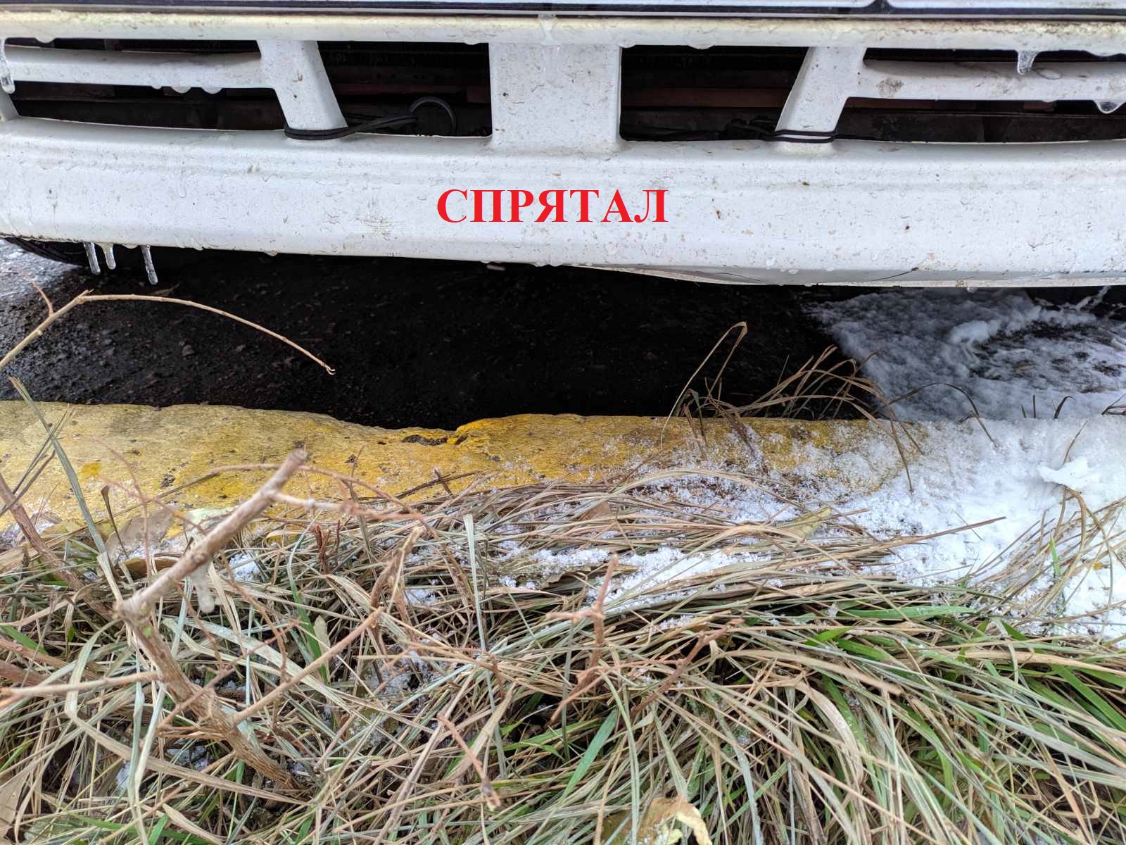

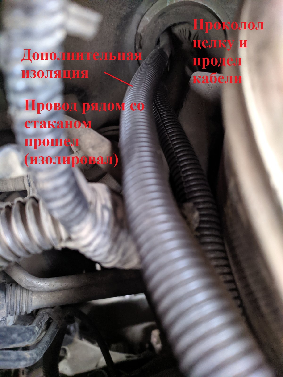

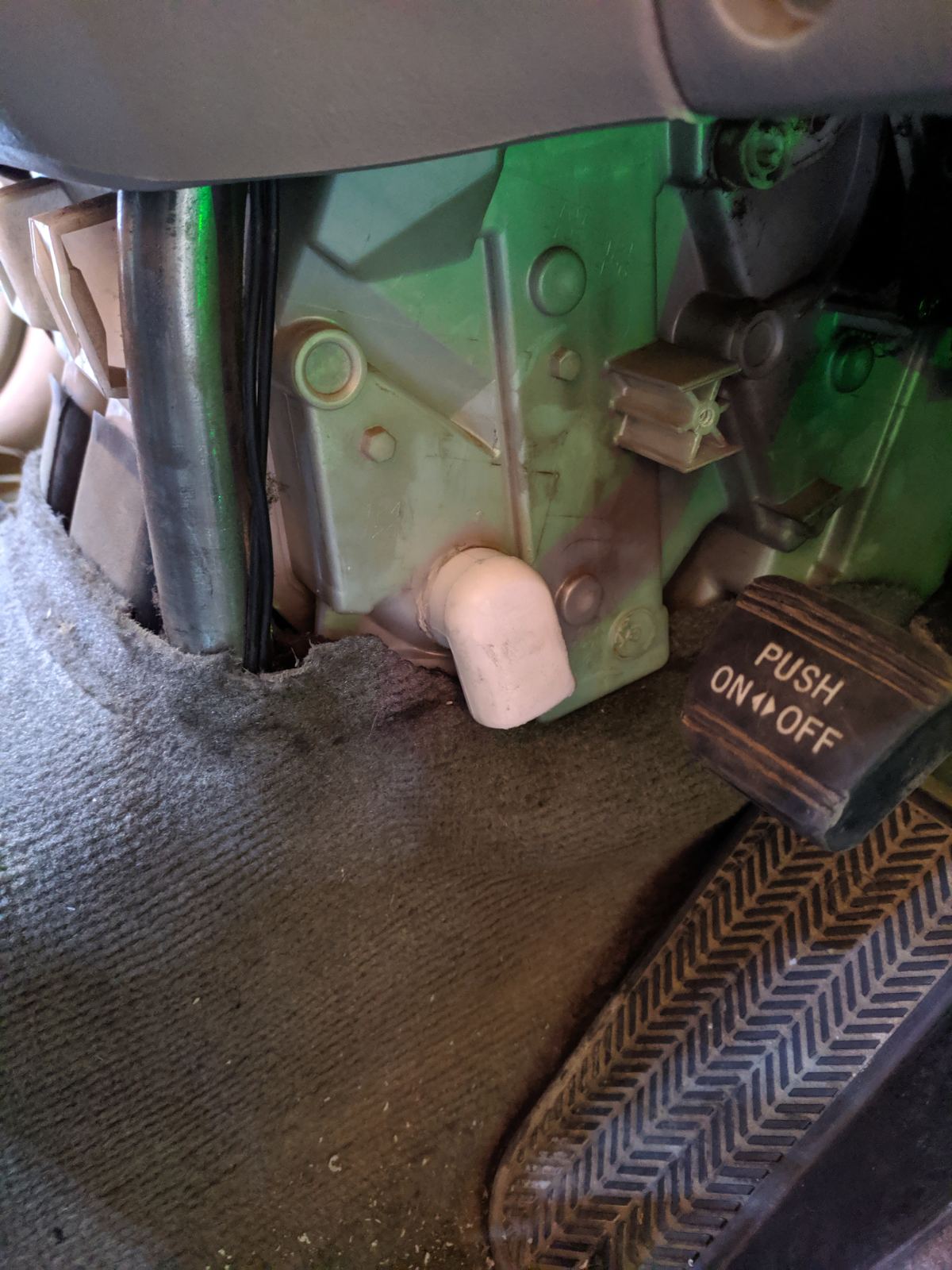

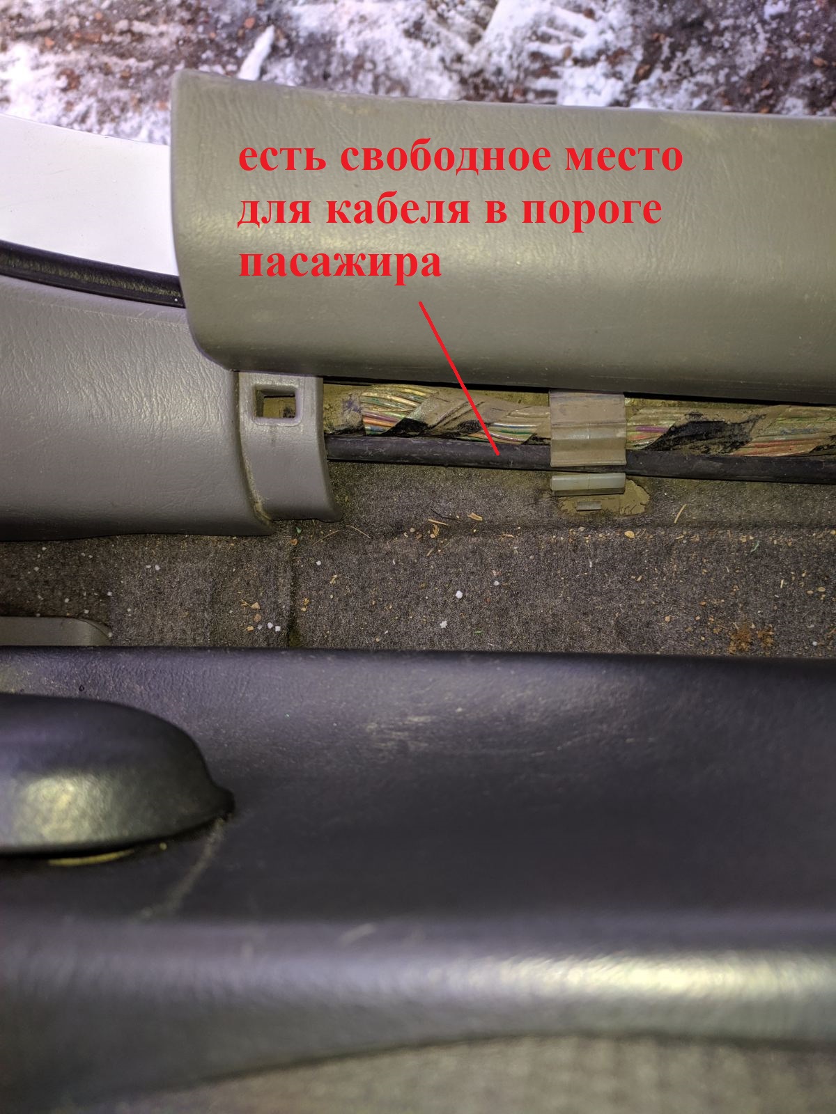

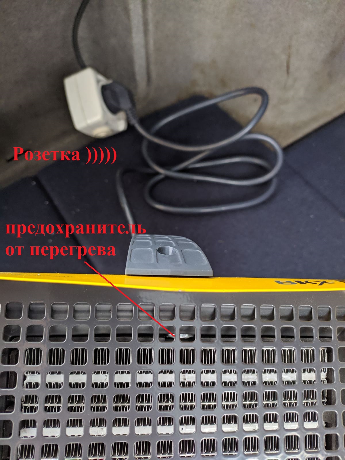

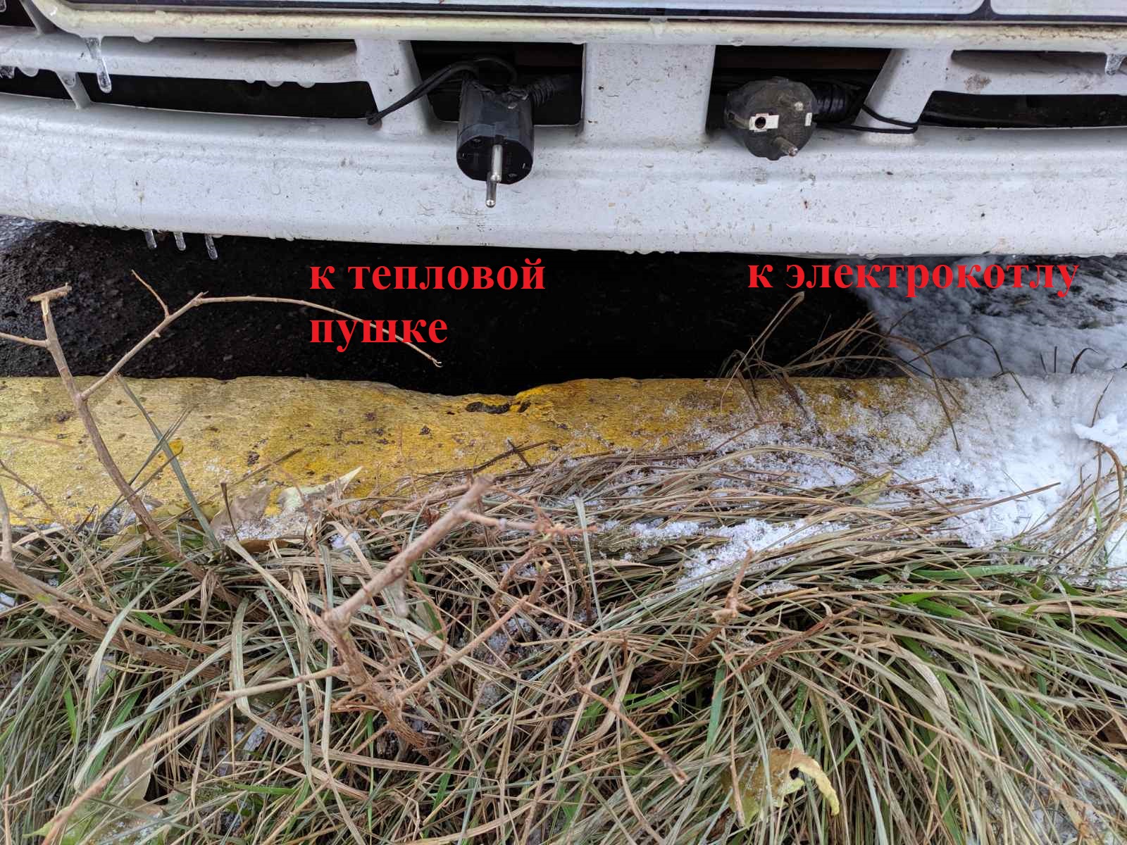

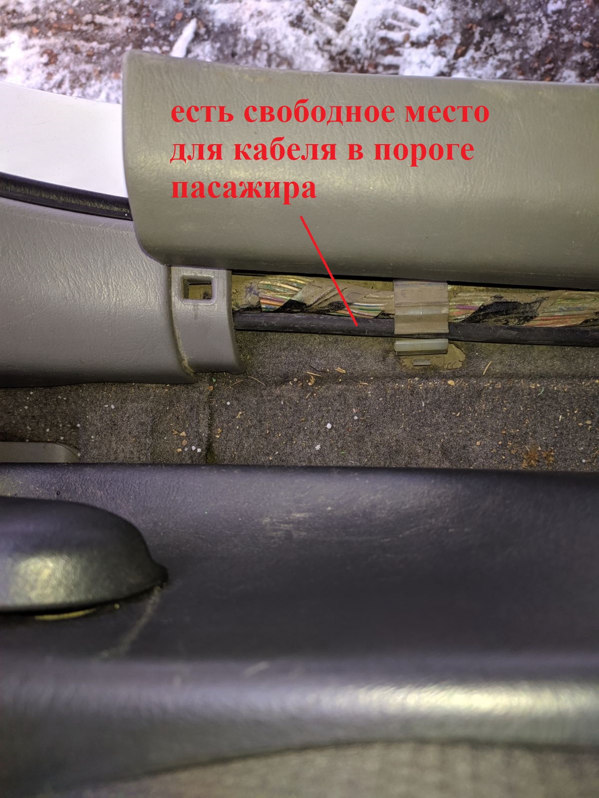

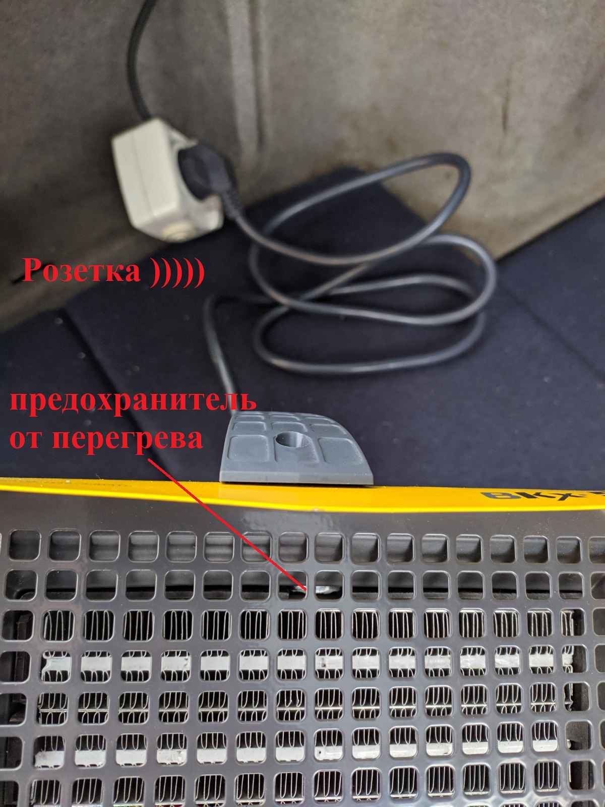

Тепловая пушка на 3 кВт уменьшил до 1 кВт отключив 3 керамических радиатора из 5, путем снятия двух клем (электрикам проще простого). Тепловая пушка имеет тепловой регулятор и защиту от перегрева.

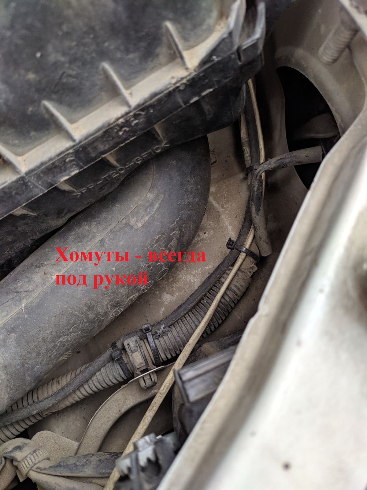

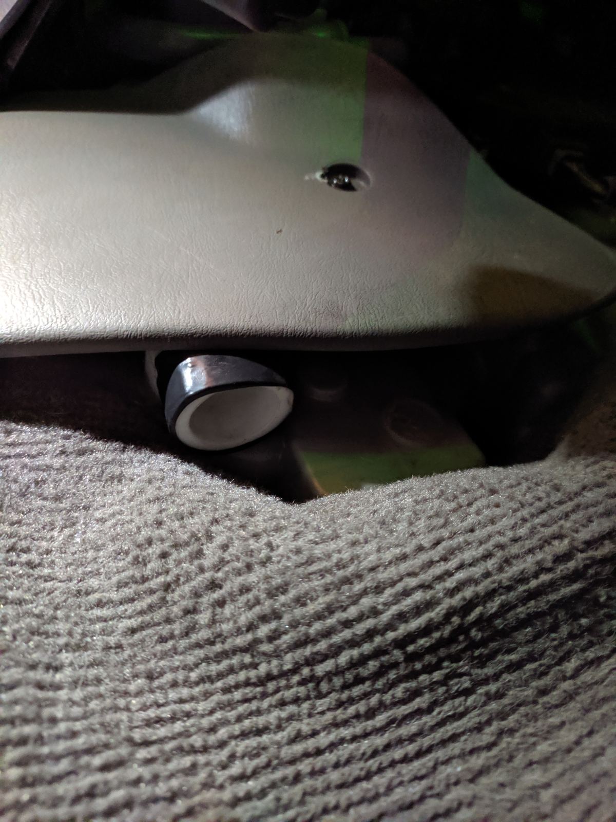

Сложность составила протащить кабель в салон из подкапотного пространства. Пришлось проколоть резиновую целку через которую идут провода в салон. Для этого нашел металлическую тонкостенную трубу диаметром 8-10 мм длиной 25-30 см и заточил как иглу шприца. Проколол насквозь резинку и в трубу протащил кабель, затем вытащил трубу, а кабель плотно обхватило резиной.
Старался кабель протащить так, чтобы не соприкасался с металлическим корпусом машины, где не получалось этот участок дополнительно изолировал гофрой.
Добавлено спустя 15 минут 2 секунды:
Кабель обязательно с двойной изоляцией и морозостойкий, не должен зимой замерзать. Розетка, где подключается машина, там установил автомат - защита от коротких замыканий. Не нужно подключать обычный бытовой обогреватель, в отличии от тепловой пушки, в них замерзают подшипники вентилятора, может произойти перегрев электротенов.
