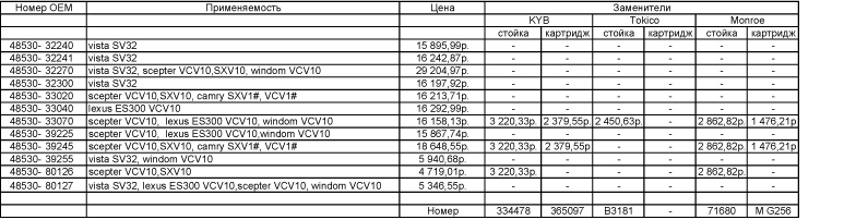

Провёл небольшой анализ по ЗАДНИМ стойкам на sv-32 - может кому пригодится.
Интересно получается: для наших авто только оригиналы, а по применняемости по автомобилям есть и остальные :roll: .
И заменителя получаются одни и теже.
Судя по табличке думаю брать Токико B3181.
Если где-то ошибся подправте...

Tokico B3181 Стойка амортизационная газовая, задняя правая 2 983,30р.
Комментарий к файлу: Анализ.
