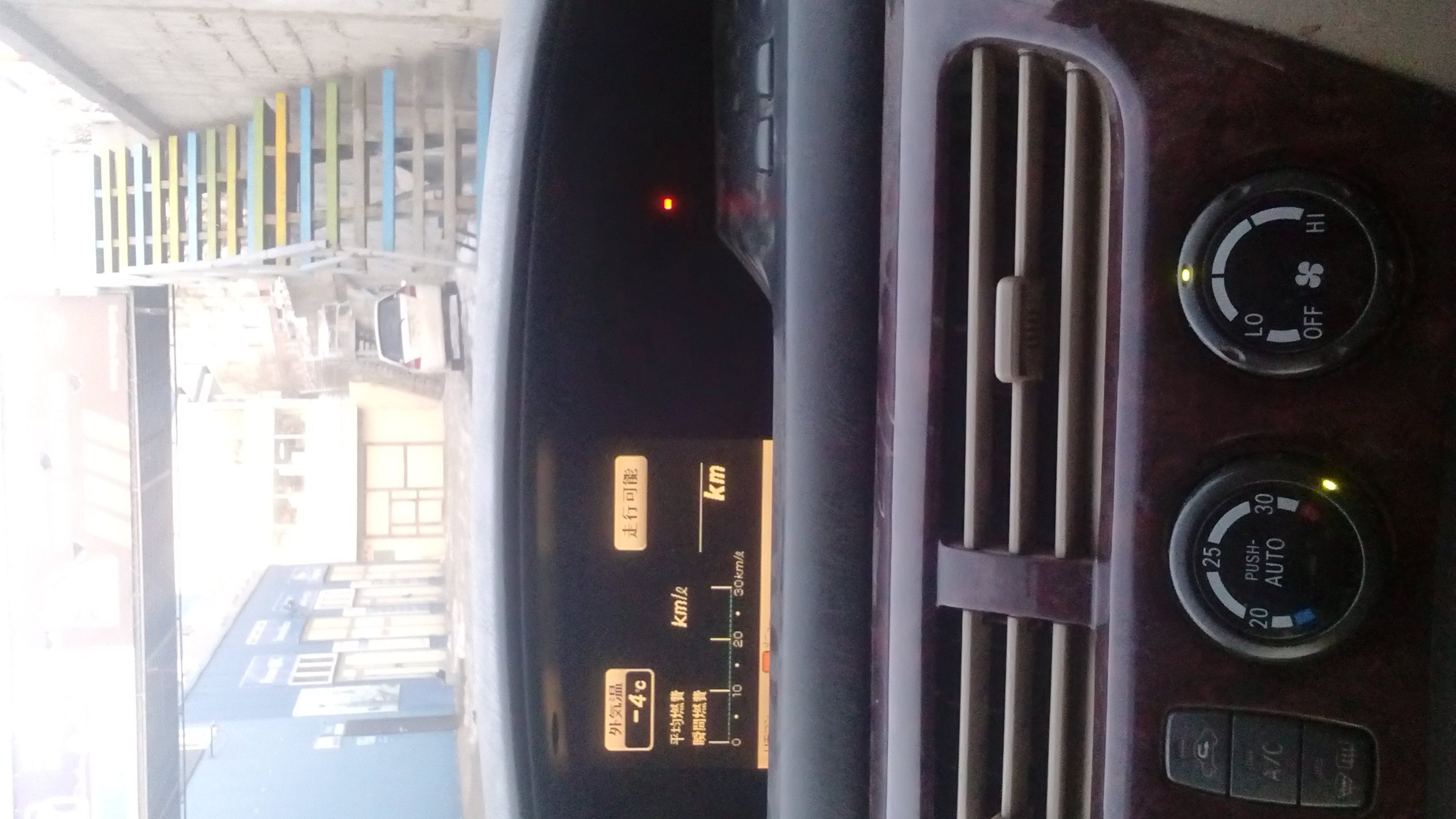

Предыстория, до этого были проблемы с бензонасосом, машина иногда не заводилась, вынимая, вставлял фишку под сидушкой, что идёт на бензонасос и машина ехала дальше, однажды, запрвившись на незнакомой заправке, машина не завелась, и сколько фишку я не вынимал, ничего не помогало, я скатился к ближайшему автосервису, там мне предложили поменять бензонасос, а также фильтр на него что в баке находится, ок, заменили, машина поехала, но загорелась лампочка низкого уровня топлива и так и не гаснет, потом, не сразу, потухла колоночка уровня топлива в баке, и цифры скорости, в общем сейчас в этой части экрана горит только оранжевая лампочка низкого уровня топлива, плюс к этому машина начала тупить, в горку черепашьим шагом забираюсь, по прямой тоже скорость не набирает.
Грешу на фильтр топливный под капотом, может он забился, но почему погас экранчик с уровнем топлива и скоростью, может есть у кого какие мысли?

Ещё заметил такое, если выдернуть шланчик по которому топливо из бензобака подаётся и поставить обратно, машина начинает ехать уверенно, 2-3 км, потом опять тупит, как будто в бензобака вакуум какой то наступает

проблема частично решилась, мастер при установке бензонасоса нового, забыл снять с него защитный колпачок, причём 2 раза, вот насос и гудел, пытался что-то вытянуть, табло так и не горит, завтра попробую предохранители посмотреть
Комментарий к файлу: Вот так вот погас правый экран, только лампа оранжевая горит
