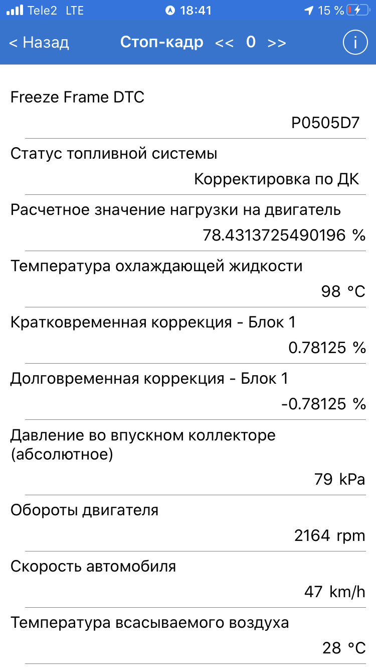

Короче если стоя на месте скинуть ошибку то на скорости 40-50 она возвращатся

Надо смотреть на параметр угол открытия заслонки включено зажигание,двигатель не заведён около 14° и плавно нажимая педаль,плавно растут показания без скачков .

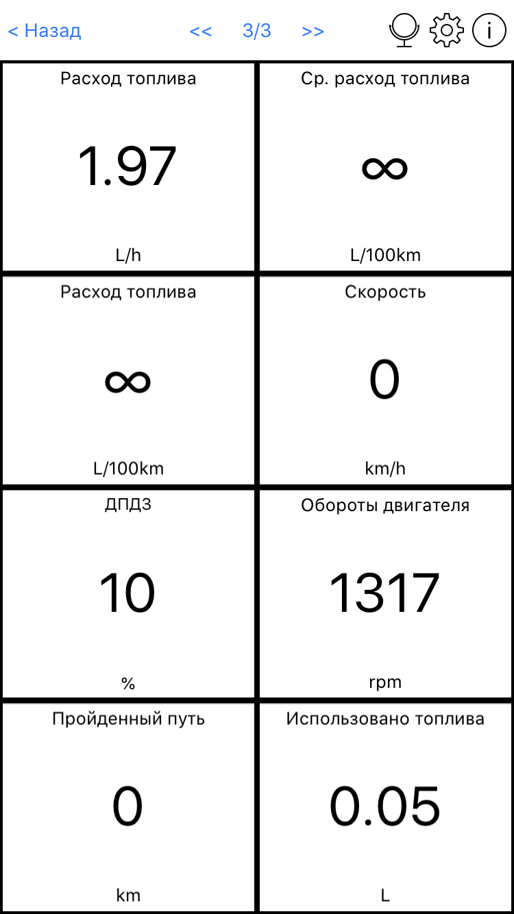

Короче дроссельной показывает 10% постоянно и обороты 1200

Только что подключил сканер, показывает 14% плавно нажимаю педаль и значение также плавно растёт до 80%.а у тебя или датчик нерабочий,или поставили криво,не попали ,или с проводкой что-то ,ли же ващпе комп.

Как его поставить то не правильно там два болта без регулировки так же до 80 поднимается косу я позовчера поменял а ошибка все не уходит все те же 30 км в час вылетает 0505 холостые пробывал круть во всех положениях эффект один жрет как танк

Понятно что ничего не понятно,то 10% постоянно,то до 80 поднимается.концевик срабатыв ает? При полностью закрытой ззаслонке обороты 1300 это или подсос или клапан хх,и расход большой соответственно

ДПДЗ на ELM327 всегда показывает 10%.
Это не баг, это фича.

У меня всё показывает
