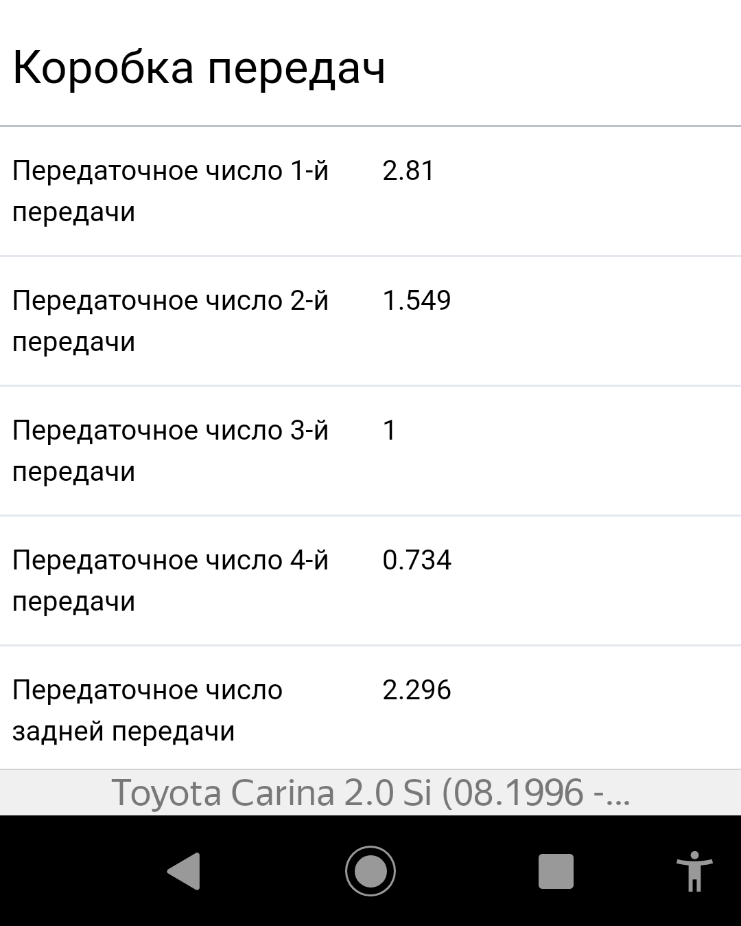

Чтобы поставить а243 надо комп от машины где она стоит и сращивать с родным,
Добавлено спустя 4 часа 36 минут 23 секунды:
Screenshot_20200323-100926~2.png [ 118.07 КБ | Просмотров: 12099 ]

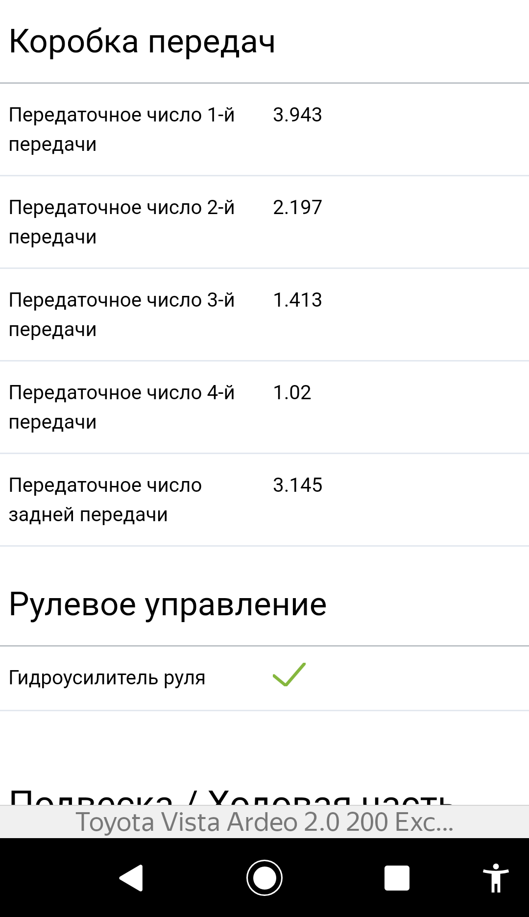

Смотришь на дроме технические характеристики автомобилей с такой коробкой ,
Добавлено спустя 2 минуты 38 секунд:
Screenshot_20200323-101620~2.png [ 95.82 КБ | Просмотров: 12099 ]

Согласно дром:
a243f Передаточное число 1-й передачи 4.005
Передаточное число 2-й передачи 2.208
Передаточное число 3-й передачи 1.425
Передаточное число 4-й передачи 0.981
Передаточное число задней передачи 3.272
u240f Передаточное число 1-й передачи 3.943
Передаточное число 2-й передачи 2.197
Передаточное число 3-й передачи 1.413
Передаточное число 4-й передачи 1.02
Передаточное число задней передачи 3.145
Очевидно что A243f более скоростная, осталось разобраться с главной парой, с каким индексом лучше взять!
Еще остался один вопрос, согласно дрому, на моноприводе висты u240e, точно такие же передаточные числа, дак вот в чем разница!? Только в главной паре или в чем еще?

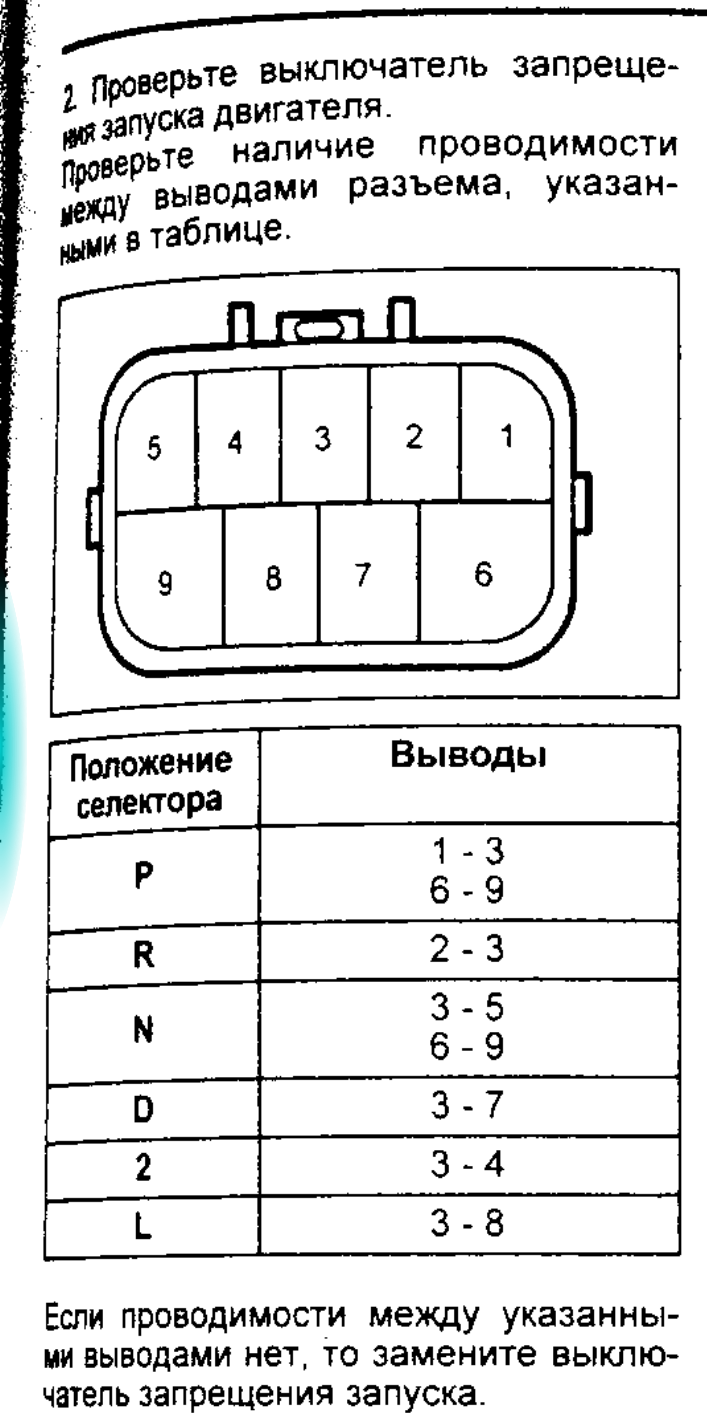

Кробка уже почти стоит на машине, нужно мудрить с подушкой! Нет времени разбираться и искать, может кто нибудь подскажет какие пины замкнуть на косе акпп для снятия запрета запуска двигателя??
Ardeo PRO version
 Заголовок сообщения: Re: Передаточные числа u240f-01a и a243f-01a
СообщениеДобавлено: 01 апр 2020, 04:03
Сообщения: 456
Откуда: хабаровск
Репутация: 438
Повесить на косу селектор с включенной нейтралкой.
Добавлено спустя 10 минут 19 секунд:
А что,камасутры нет что-ли?если занялся такими делами
Screenshot_20200401-082507~2.png [ 184.89 КБ | Просмотров: 11855 ]

Ну так и планировал сделать, если никто не подскажет. И книга тоже есть в электронном виде, конечно сам мог найти. Спросил для экономии времени, спасибо за помощь!!! Я так понимаю для завода нужно замкнуть пины 6-9!?
