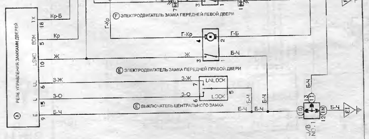

Всем привет. Подскажите пожалуйста куда подключаются провода от сигнализации тамогавк на открытие/закрытие дверей (синий/зеленый) ? Vista SV40
 Заголовок сообщения: Re: Куда подключается открытие/закрытие дверей
СообщениеДобавлено: 10 апр 2020, 11:21
Если управление минусом, то либо на кнопку, либо на вход реле управления замками.
цз.jpg [ 95.23 КБ | Просмотров: 2637 ]
