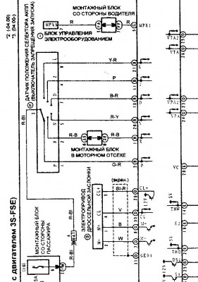

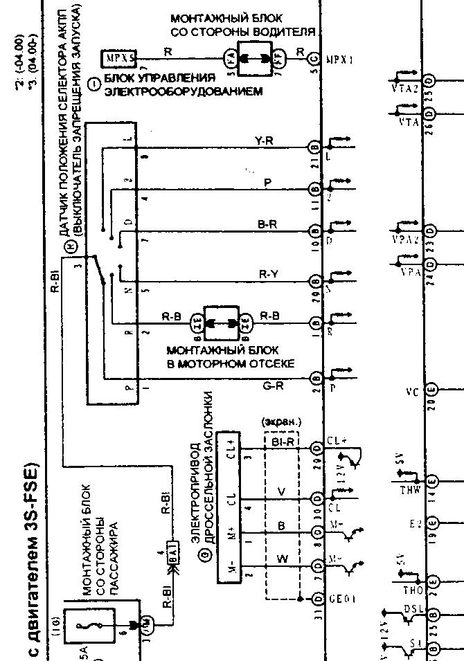

Не много дополнений к проблеме, выключатель запрещения запуска двигатедя на коробре работает исправно, согласно книги, (положение на коробке p), но при прозвонке самой косы от этого датчика идет проводимость между 2 и 3 и 6 контактами, у когонибудь есть электро схема куда уходят эти провода?
 Заголовок сообщения: Re: Моя 3f-fse не заводится
СообщениеДобавлено: 14 апр 2020, 11:12
К ЭБУ
сел.jpg [ 118.48 КБ | Просмотров: 2584 ]
