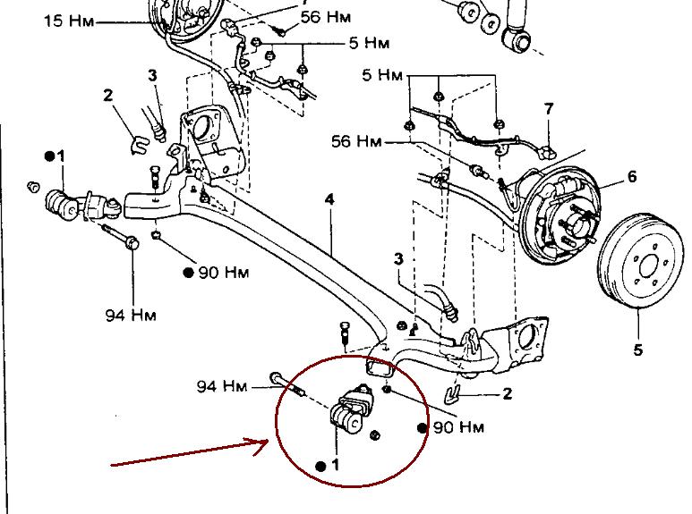

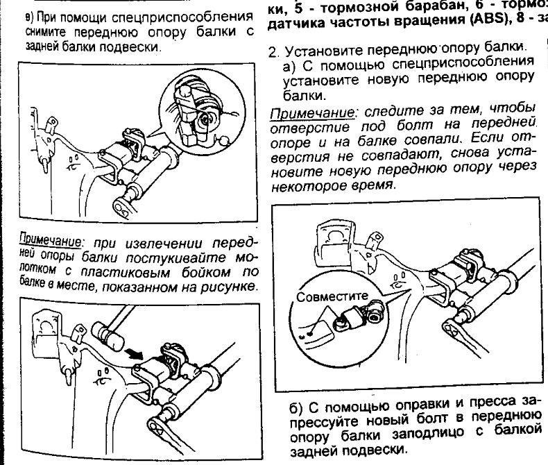

я так понимаю речь об этой детали?...

тоже с ней намучался...думаю попробую поискать данную приблуду для снятия...
сайдент2.JPG [ 137.31 КБ | Просмотров: 19704 ]
Да не, он не про сайлент балки. Вопрос про сайлент, который в стойку впресован, через него стойка крепится к ступице. Она отдельно навряд ли меняется, скорее всего придётся стойку менять.
А эти долбанные сайлены, которые ты обозначил, мне тоже всю душу вытрясли. Буду на каникулах балку снимать и менять.
