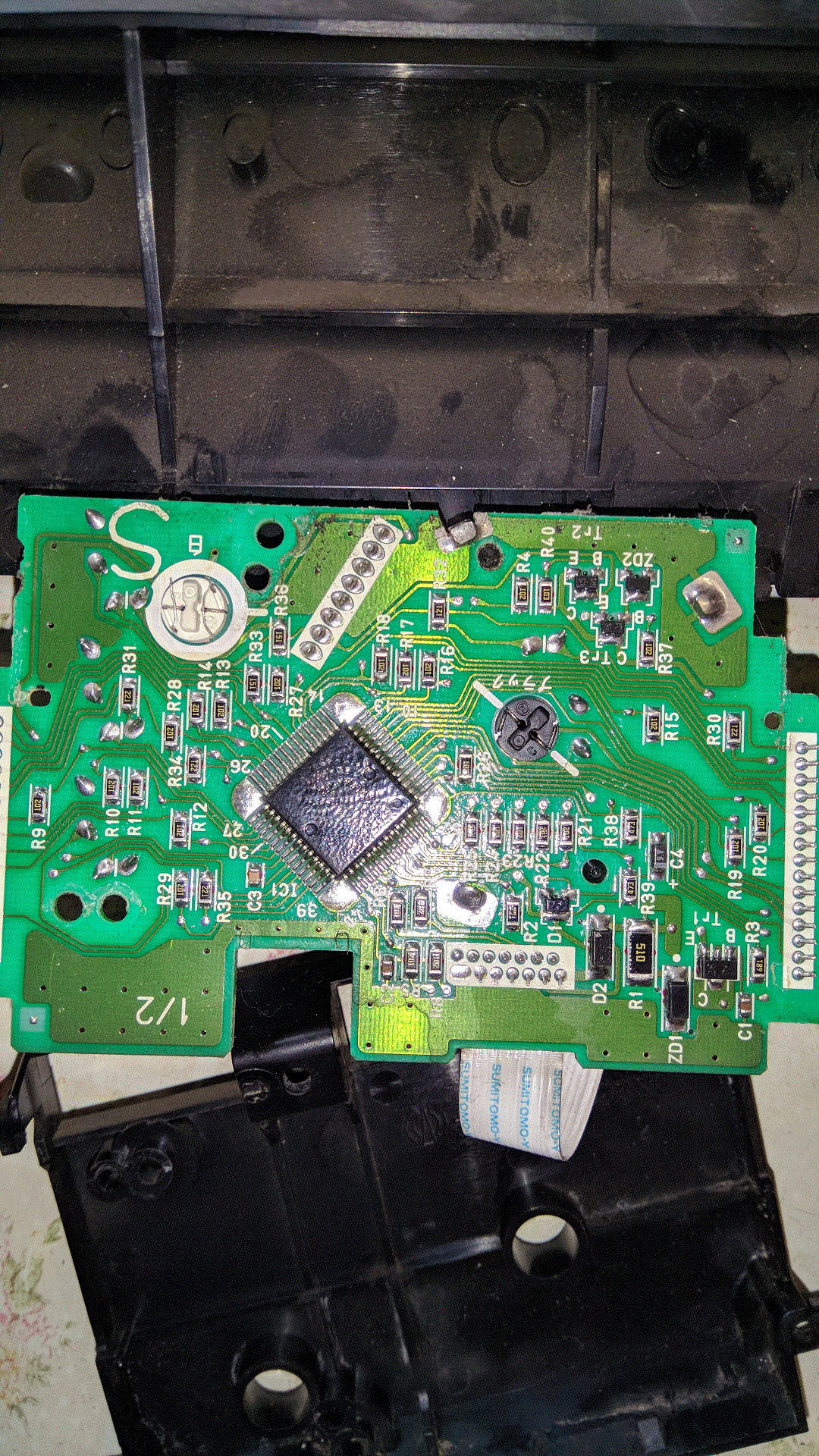

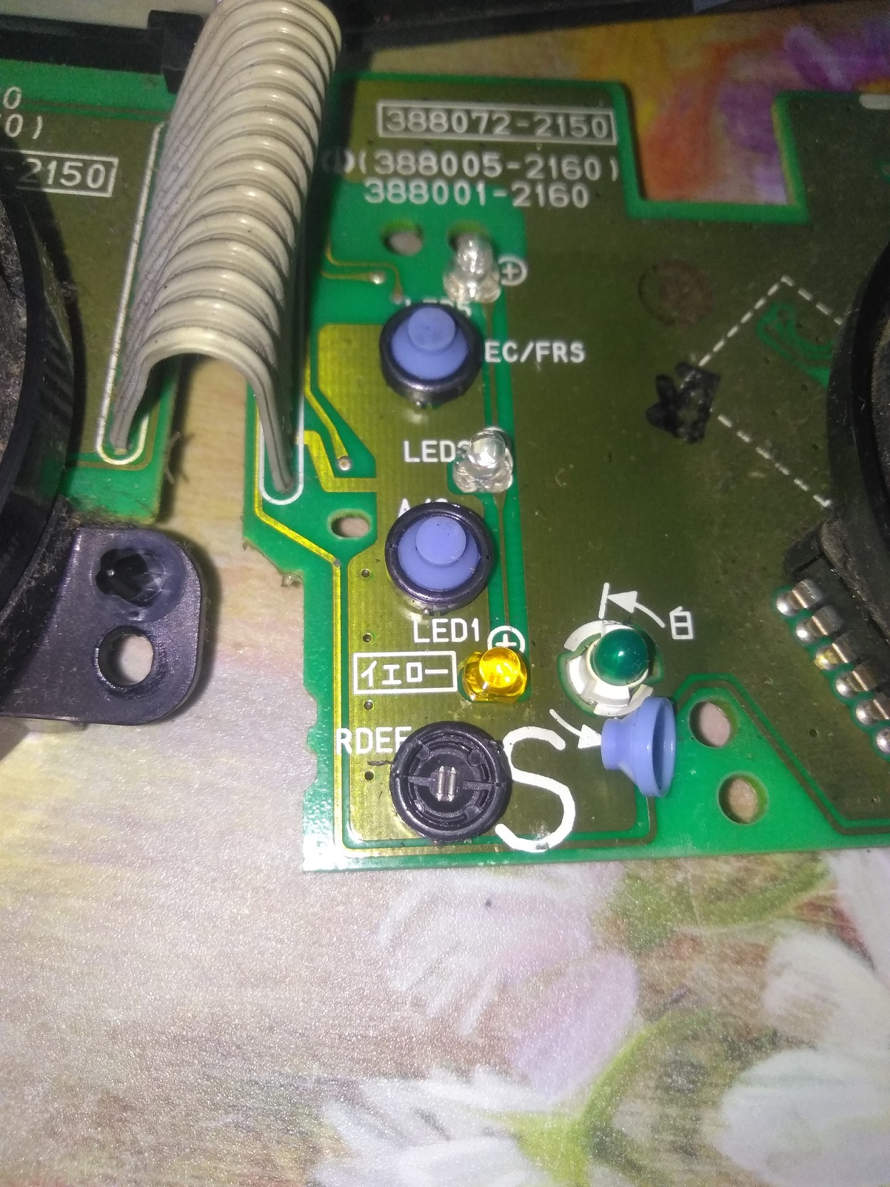

Давно шла тенденция, к тому, что при нажатии на кнопки заслонки или обогрева заднего стекла - не каждый раз срабатывает :dash: :evil: . В этом году обогрев категорически не реагирует, заслонка - через N раз. Понимая, что зимой будет малокомфортно, а сейчас заслонку постоянно гоняем туда сюда - :wo_rk: :wo_rk: полез смотреть. И мягко говоря понял, что кроме как поменять кнопку - вариантов нет. Подгибать и зачищать нечего :rus: :suicide: . по фото все видно: два контакта внутри. На силиконовом сальнике с обратной стороны(забыл сделать фото) что то типа графита или иже подобного для замыкания контактов. Эта же пимпочка - отталкивает кнопку в начальное положение.
Прошу помощи, где найти такую или аналогичную кнопку для ремонта. принимаю Любые советы :bra_vo: :bra_vo: :bra_vo: :bra_vo: ...
Высота от платы до края сальника 5 мм, диаметр около 7,5мм, вроде как 2 контакта припаяны...
PS Сальник порвал ...
IMG_2.jpg [ 692.94 КБ | Просмотров: 9147 ]

Выпаять кнопку, и с ней в магазин радиодеталей. Там подобрать по размеру думаю можно будет.

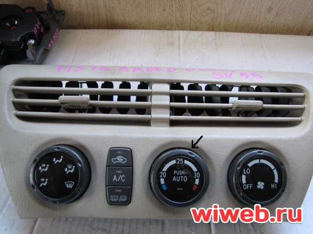

Всем привет!
Не горит диод в кнопке регулятора температуры!!!
На фото указан стрелкой.... справа внизу... белая точка "на 4 часа"...
головка диода выходит из зацепления...
дальше не рискнул разбирать...
Ктонить может подсказать возможные причины и как и чем заменить???
5.jpg [ 810.95 КБ | Просмотров: 8298 ]
на всякий случай...
4.gif [ 956.02 КБ | Просмотров: 8300 ]

Не видно стрелку, не совсем понятно какой диод? В центре фото лампочка с зеленым колпачком, снимается поворотом черного патрончика с обратной стороны (черный под отвертку).

Vyatich, диод, не лампочка!!!...
Заменил первое фото.... там видно... белая точка "на 4 часа"... подсветка самой крутилки в маленьком одном окошке с краю...

Да теперь увидел.

починил свой блок, оказалось проблема не в кнопках, если идти по дорожкам от кнопок попадаем на смд резисторы, их надо пропаять и все. кнопки зря менял ((
