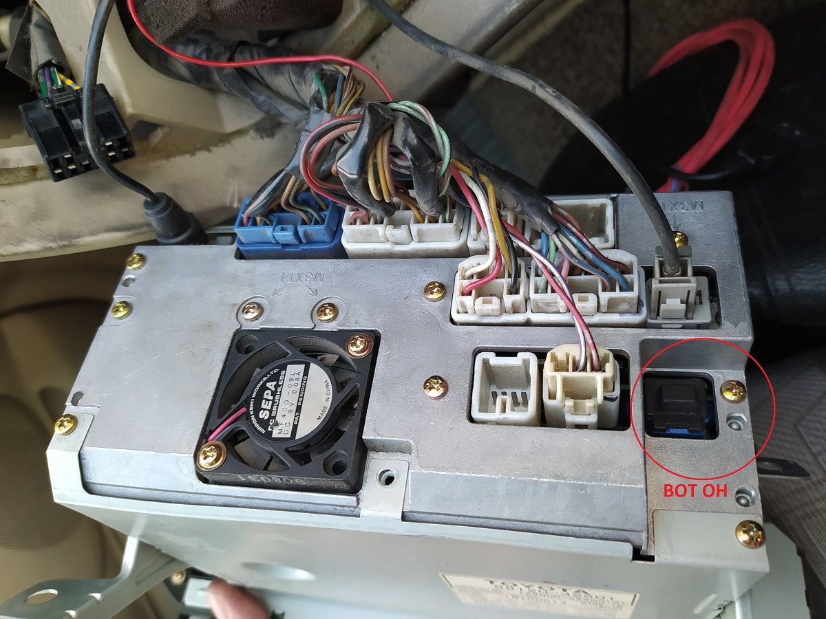

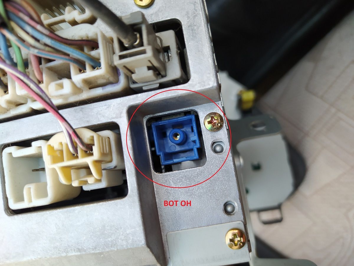

Ребята. Имеется магнитола с интересным разъемом. Разъем закрыт крышечкой, и по виду он оптический. Как не старался не смог найти никакой инфы. Для чего? Вообще это вход или выход? Как активировать? Может кто нибудь что нибудь знает?

Либо вход антенны для фм канала, либо для телека антенный вход
Добавлено спустя 3 минуты 18 секунд:
Ну и цифровой канал по другому выглядит. Набери в нете spdif какнал, посмотришьна реальный цифровой разъём. Магнитола висты о цифре с завода может только мечтать)

Первое. Зря ты так, магнитола ОЧЕНЬ функциональная и цифровая. Я это понял когда стал с ней разбираться.
Второе. Два антенных входа располагаются совсем в другом месте магнитолы (на третьем фото в верхнем левом углу).
Третье. Антенный вход ТВ находится на ТВ тюнере который располагается в багажнике.
Наверно на фото плохо видно, но на разъеме нет металлических контактов, а на дне центрального отверстия блестит стеклышко. Это оптика. Просто другой разъем. Поверь я видел оптические разъемы на аудио видео аппаратуре. Я знаю как они выглядят. Даже видел оптический выход совмещенный с наушниками 3,5мм.

У тойоты были в те года внешние CD-чейнджеры с оптической шиной данных.
Вот например фото CD-Чейнджер 86270-30170 Toyota Aristo JZS160 JZS161
Видно похожий разъем. Правда там шина данных, поэтому два оптических волокна используется. Хотя вот тут вроде только одно волокно:
Возможно предполагалось такие же чейнджеры ставить на Vista.

Шина данных в разъеме 5+7 (TX+/TX-), оптика видимо для звука, достаточно одного волокна.
Да, действительно, на втором фото видно какие пины используются в разъеме 5+7. Если сопоставить с распиновкой данного разъема, то используется как раз шина данных, питание, земля. А вот пины для передачи звука незадействованы.
