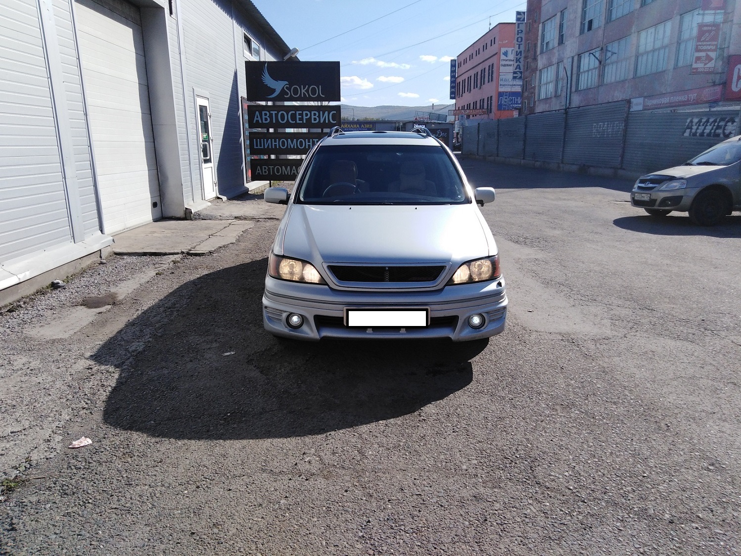

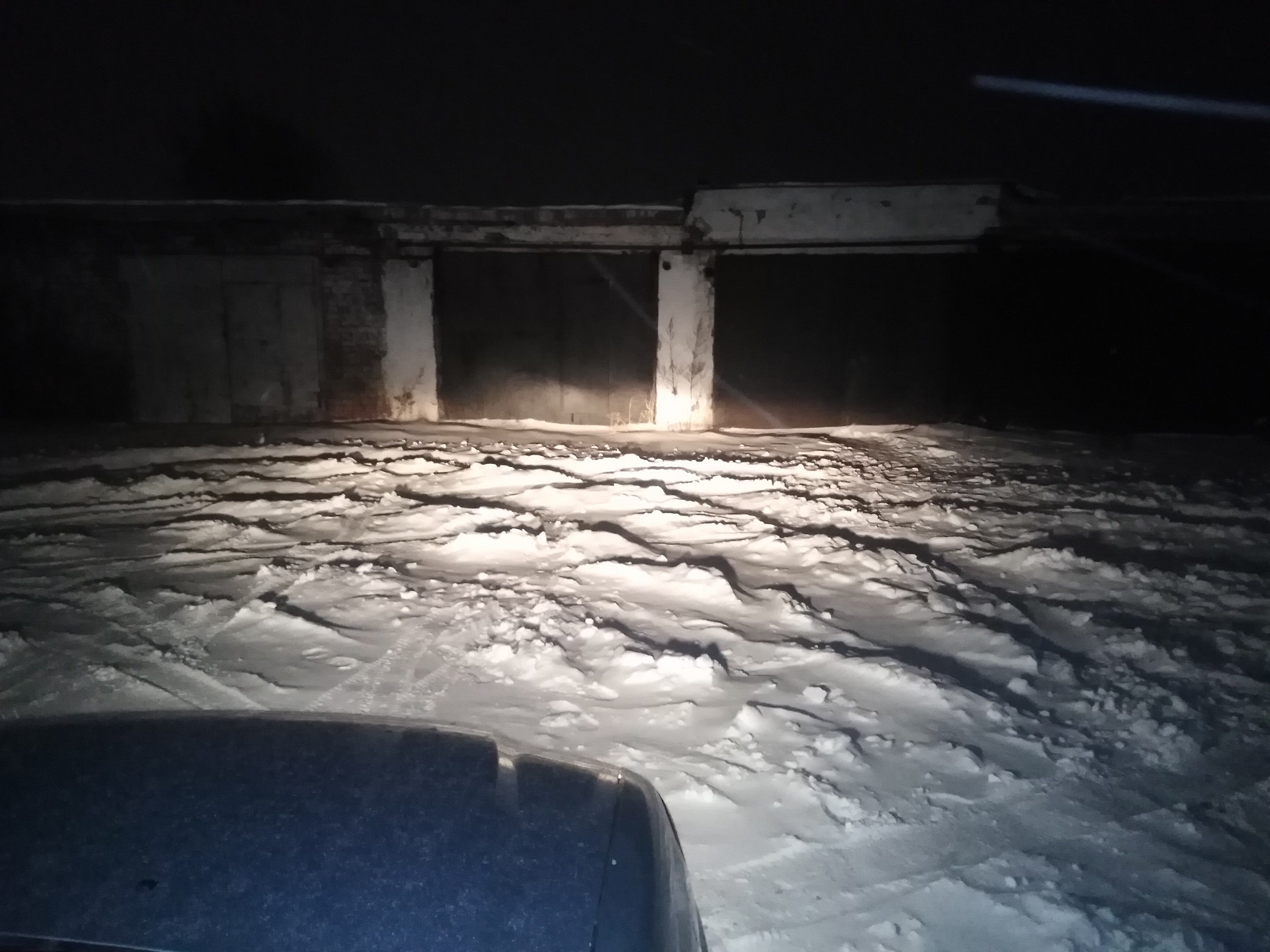

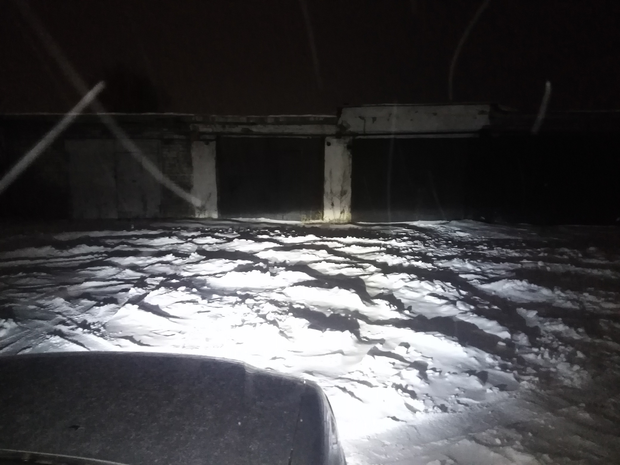

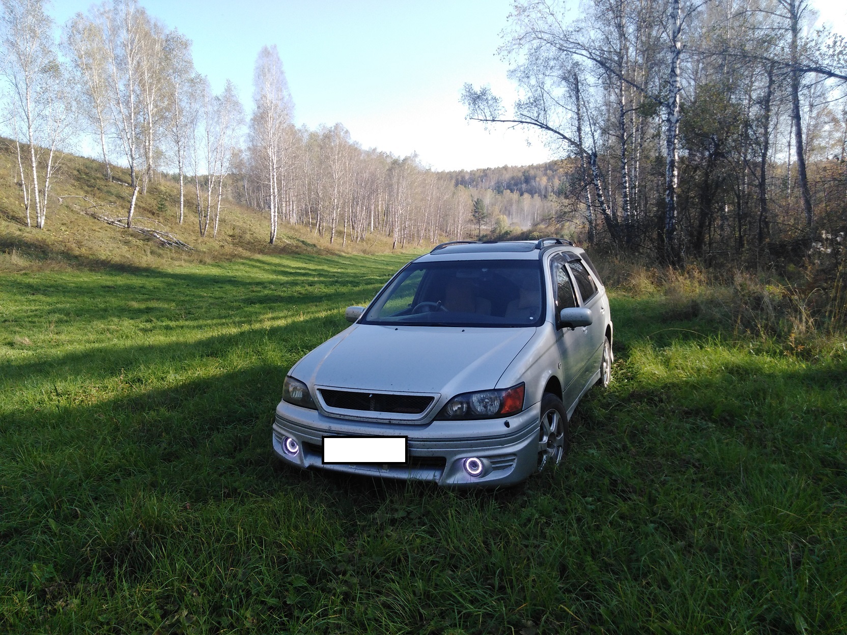

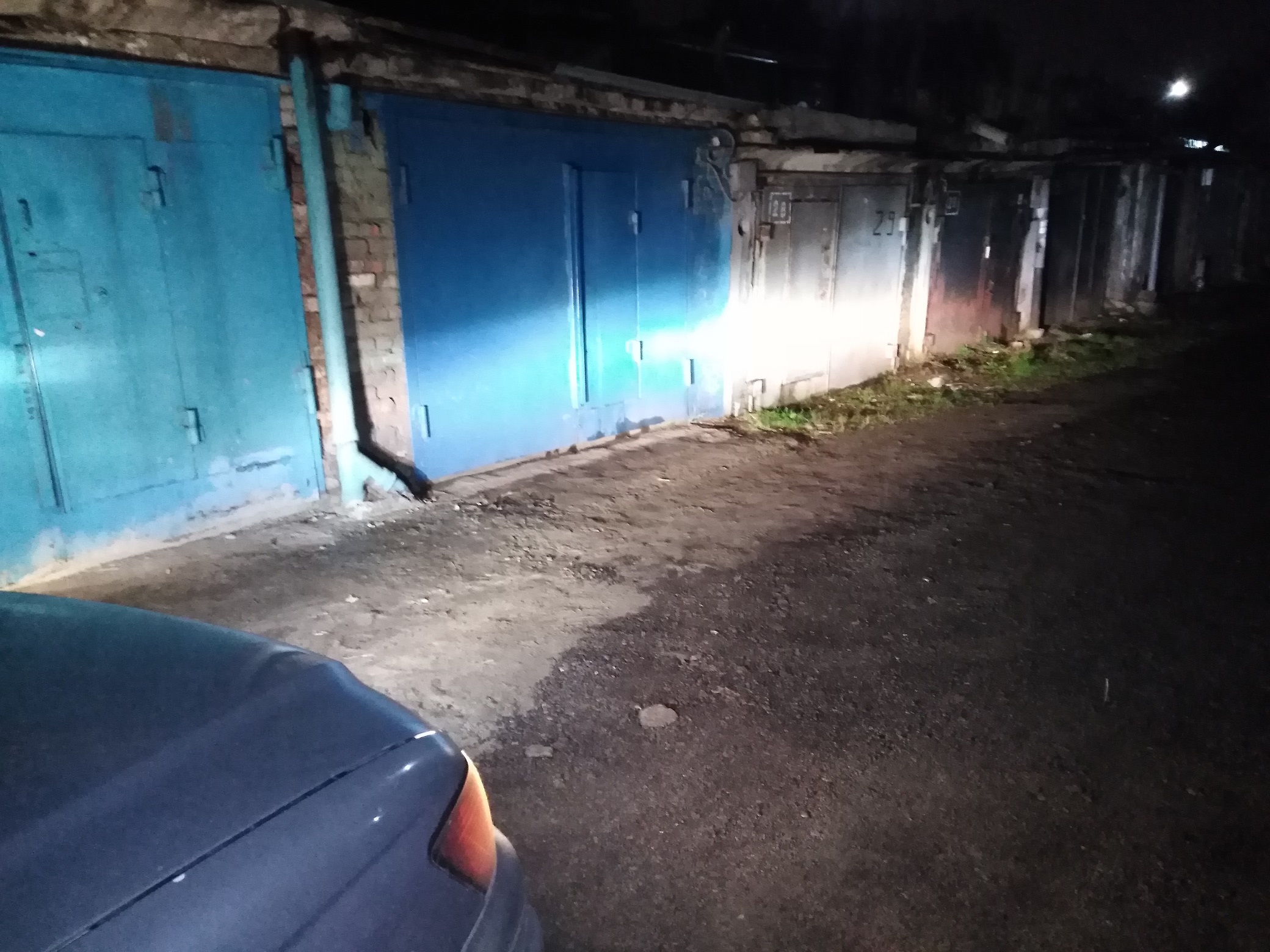

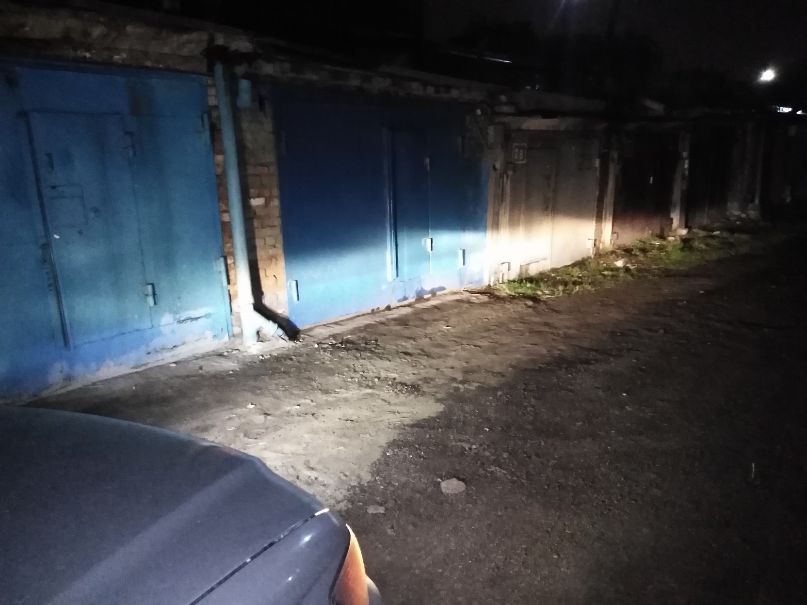

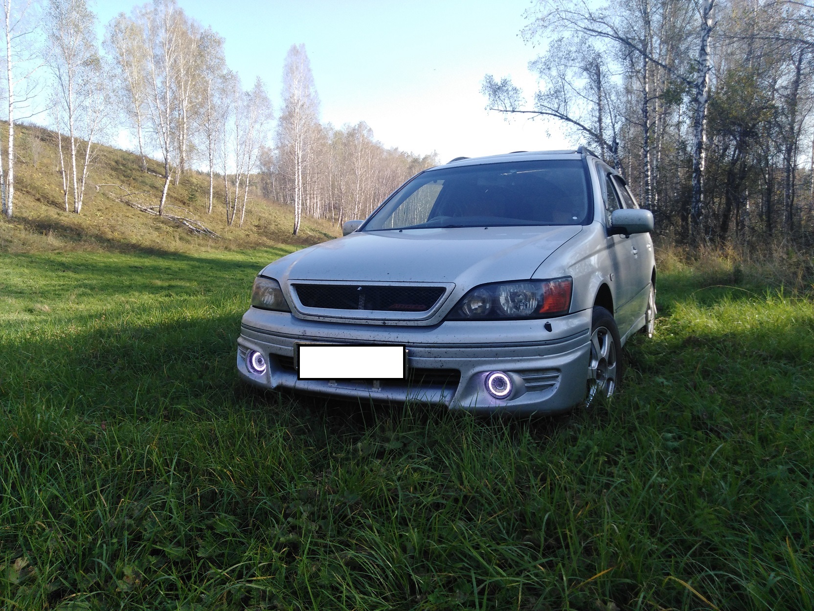

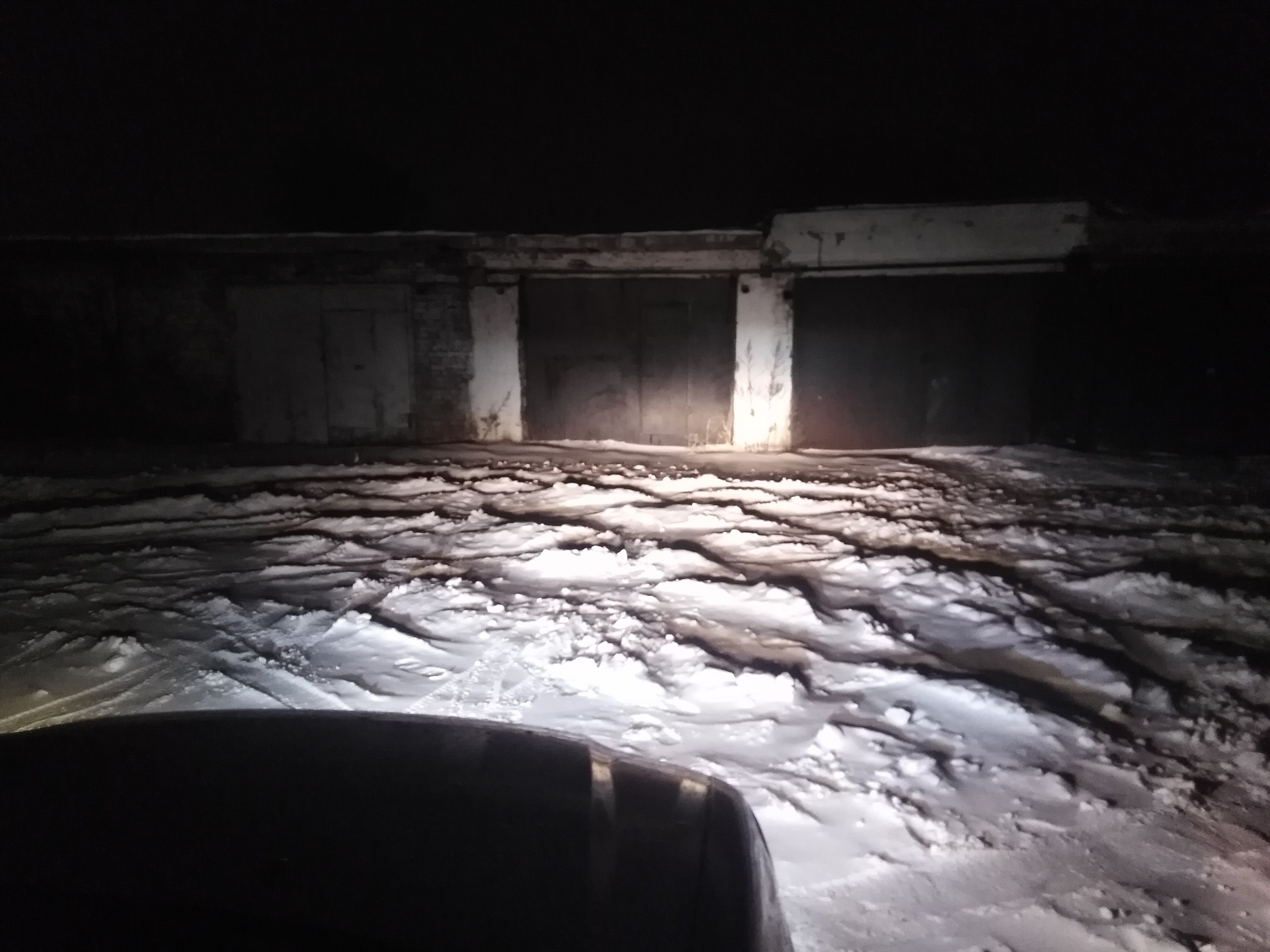

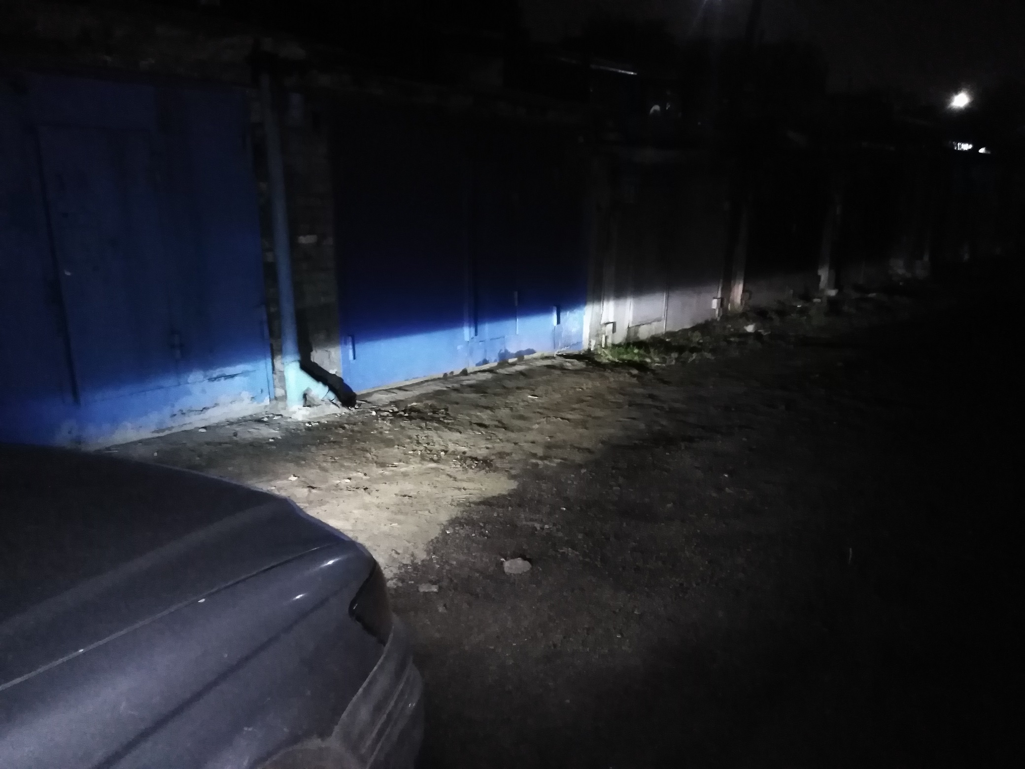

Поставил второй свет! Поставил еще в начале осени, но руки запилить отчет не доходили. А именно, поставил би-линзы ксенон ( 35 ват 4300к) в круглые туманки! Плюс на маски одел ходовые огни (80мм ангельские глазки). Процесс оказался очень муторным, по сути под линзы пришлось сделать индивидуальные тумаки с подходящим цоколем (от родных актив спорт туманок осталась только оправа). Еще существенно пришлось потрудится над гидроизоляцие туманок, поскольку они из-за своего расположения часто находятся в лужах. В конечном итоге все получилось!! Смотрятся классно!! Эффекта со светом прям "ВАУ" не получилось, но улучшения определенно есть!! Можно опробовать поставить более мощные лампы и блоки, или поставить диодные би линзы, но мне и так пока достаточно! В городе почти не пользуюсь, по трассе еду включаю оба света - сочетание белого и желтого света и тот и другой видно по разному в зависимости от погодных условий. На мокром лучше свой свет видно, на сухом ксенон!! Фото летом и зимой по порядку: ближний ксенон - оба ближних - оба ближних и дальних света!! Ну и ходовые конечно!!
