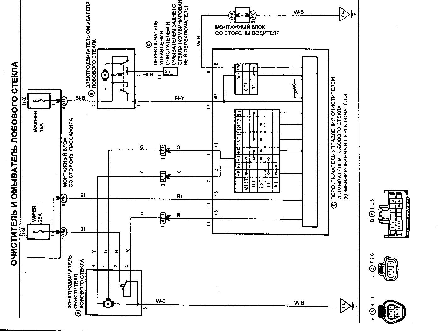

Ребят,может кто подскажет.после большого снега перестали работать первое и второе положение дворников,третье работает.раньше при замерзании было такое,но спустя немного времени опять работали.предохранители смотрел целые,моторчик разбирал на вид всё целое и без запаха гари.гитару на руле тоже смотрел.может где есть какая релюха которая нагнулась.виста у меня 2002г.может кто сталкивался,подскажите

Попробуй заменить гитару.

Гитару переключаю, питание на фишке моторчика появляется

Реле встроено в гитару, на каком контакте появляется питание? Когда вскрывали моторчик все три щетки целые? В режимах прерывистый и медленно используется контакт 1 и средняя щетка, в быстром режиме контакт 4 и соответствующая щетка.
щетки.jpg [ 183.45 КБ | Просмотров: 6201 ]
