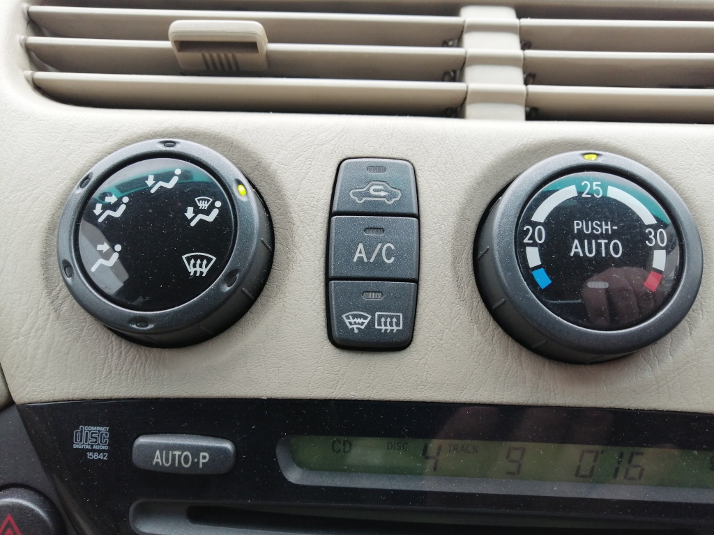

У меня штатный подогрев зоны дворников ,кнопка общая с задним ,нарисовано два стекла.
 Заголовок сообщения: Re: ZZV50- Блок климат контроля 2001 г. подходит ли для 1999 г.
СообщениеДобавлено: 04 май 2021, 20:05
сам писал(а):
VERVIL писал(а):
У штатного подогрева лобовое внизу под рулём должна быть кнопка. Работает через реле.
фото покажи
СообщениеДобавлено: 05 май 2021, 03:53
Репутация: 2026
Внизу
IMG_20210504_075817.jpg [ 313.91 КБ | Просмотров: 7534 ]
