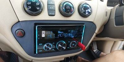

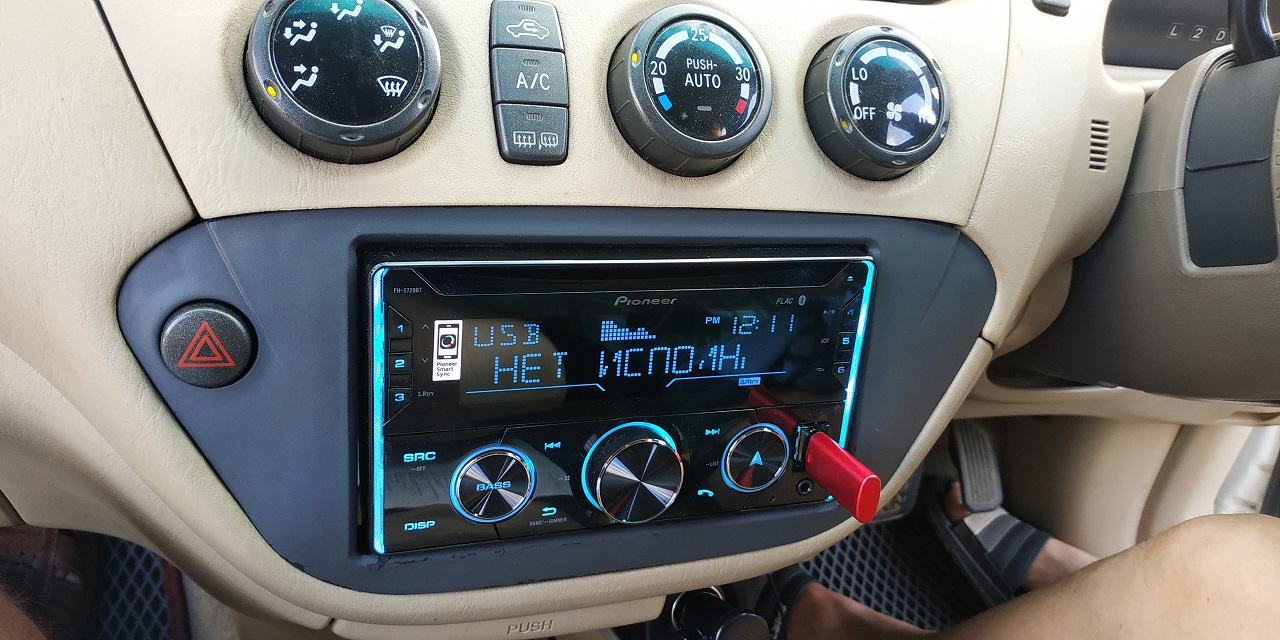

В общем, отчёт. Магнитолку поменял, всё без проблем встало через переходник TY-01, ничего скручивать не пришлось, но крепления конечно пришлось пересверливать, а так встало всё без проблем. Теперь вопрос стоит о замене штатных динамиков, т.к. звук хоть стал небо и земля, но на большой громкости не справляются штатные, появляются хрипы.
