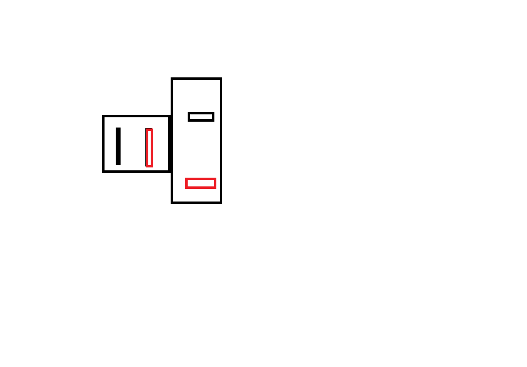

Перебирал реле и предохранители в кузове и внутри капота в поисках сгоревшего. В итоге на вкл. и на выкл. зажигании замка нет лампочки "check ingine", Не показывает уровень топлива, стартет крутит, но не заводится.
Предохранитель efi под капотом целый. На реле EFI при подключенном зажигании замка в 2-х контактах присутствует плюс (там где крассные).
В поиске нашел, что в ЭБУ должны присутствовать питания в контактах BATT, B+ и IGSW. У меня при подключенном зажигании имеется в BATT, на B+ ничего нет и контакт IGSW на ЭБУ не нашел
Где может быть косяк? Заранее спасибо!
Добавлено спустя 48 минут 46 секунд:
Сколько должно быть плюсов в реле? Только 2?
Топливной насос тоже молчит после прокрутки стартера

Совсем запутано, если не включается ЭБУ, то как можно перегреть двигатель? И естественно вентилятор не включится. Откуда взялся контакт IGSW, судя по представленном ранее рисунке у вас же есть мануал. Питание на контакт +B идет с предохранителя EFI№1 под капотом. Все реле управления двигателем управляются минусами с ЭБУ, при включенном зажигании на них два плюса - силовой и управляющий.

Спасибо! Сейчас проверю провода. Проблемы с ЭБУ начались только сейчас. Проблемы с вентилятором раньше. Когда перебирал предохранители в поисках сгоревших.
Добавлено спустя 21 минуту 2 секунды:
У меня с предохранителя EFI идет на batt. Тогда второй провод откуда должен придти? Схема только от книги ардео есть. Не могу разобраться где там схема эбу.
