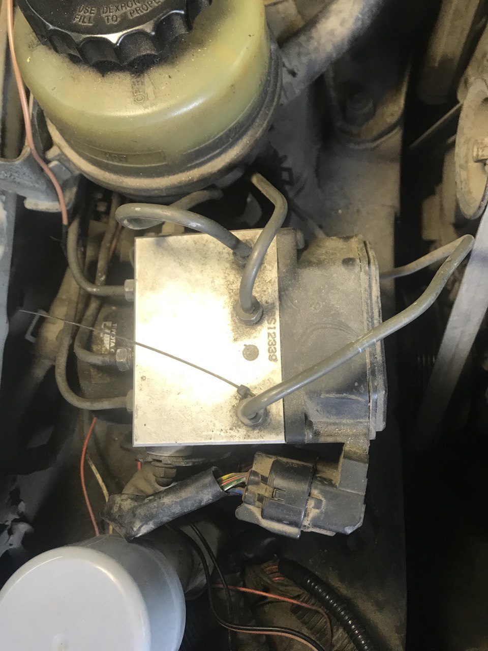

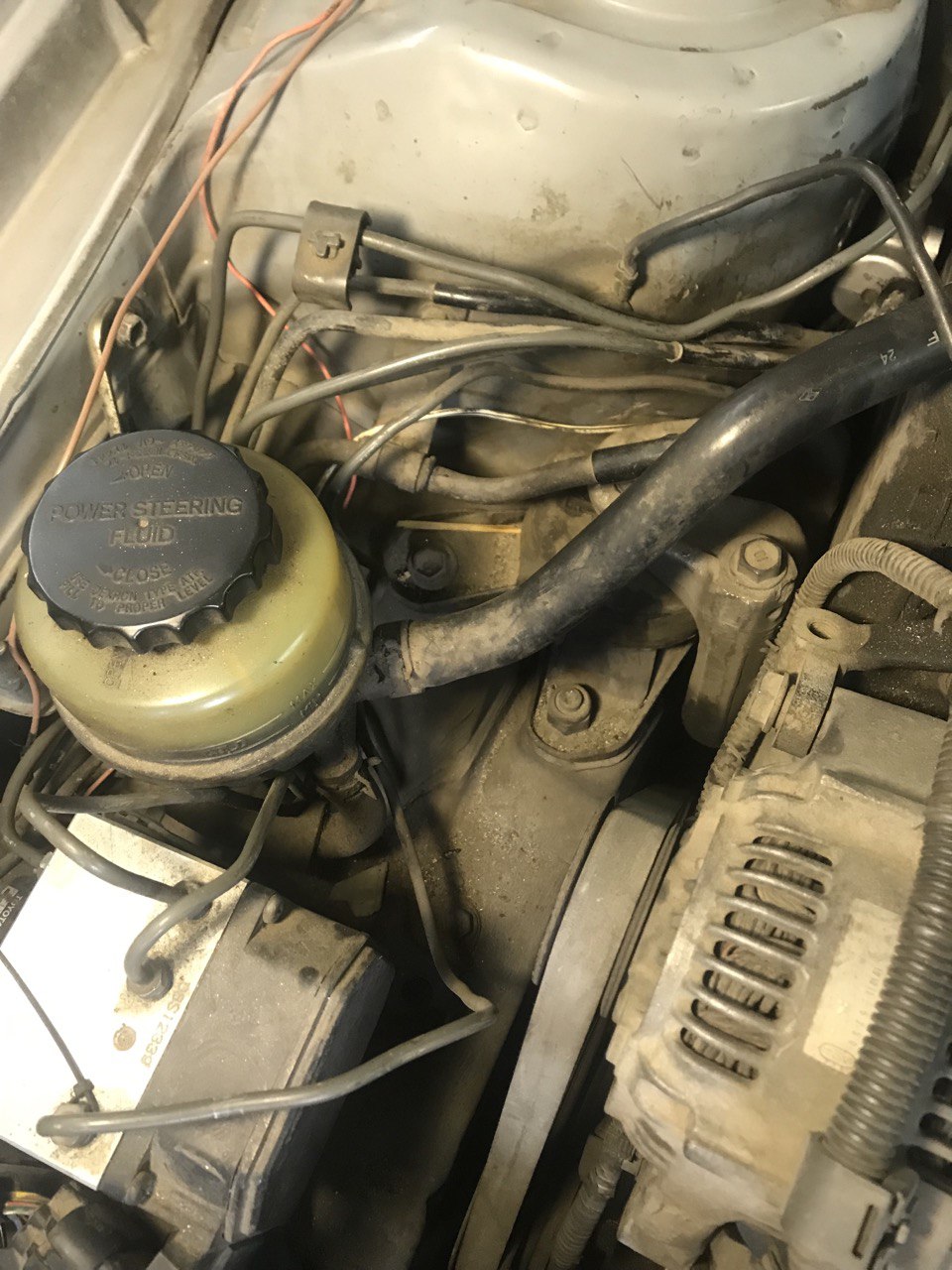

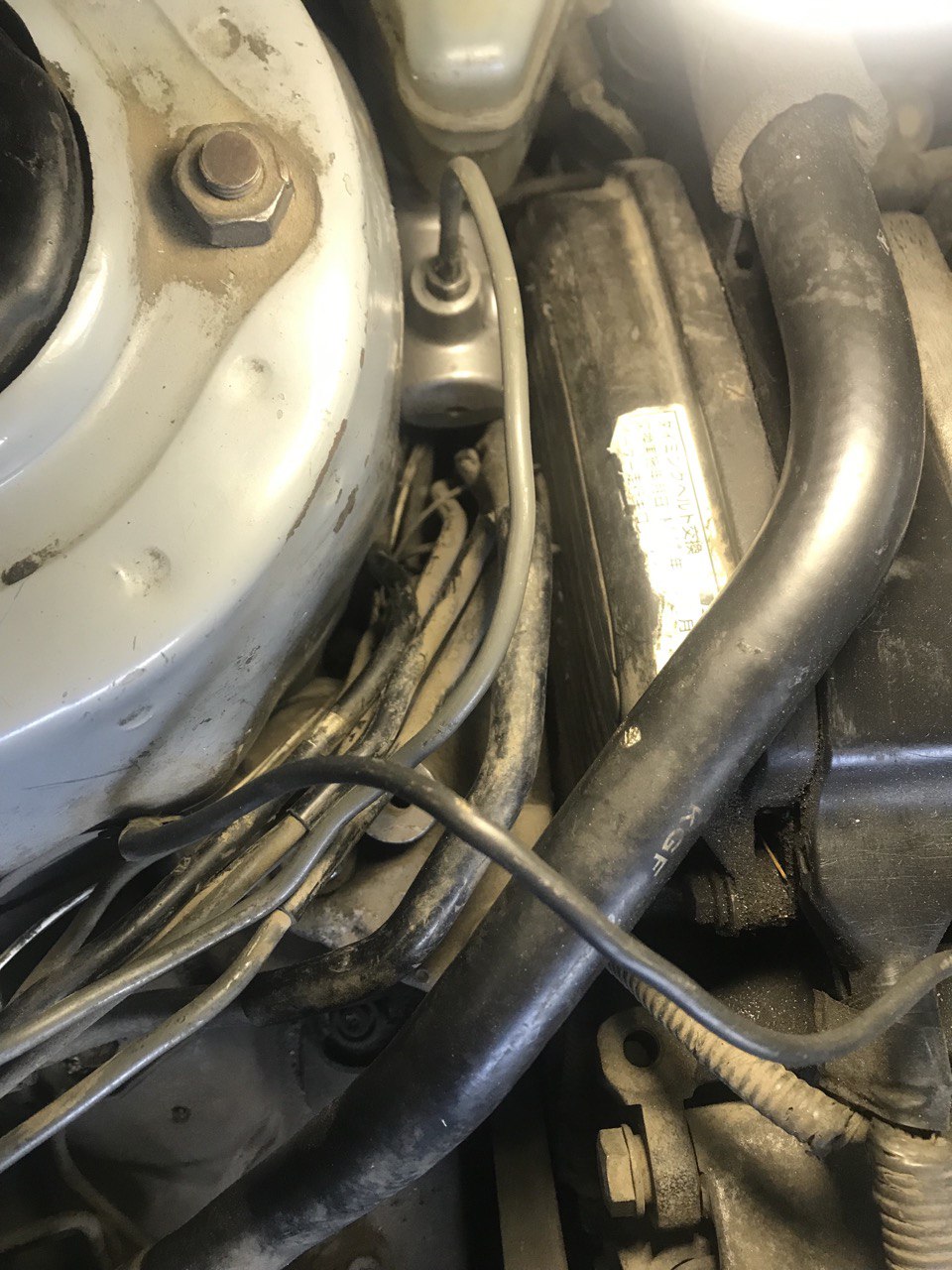

Всем добра. Купил год назад свой автомобиль, тойота виста sv40. Проблема была с педалью тормоза, педаль не имела обратной связи, тоесть при нажатии авто тормозит, но педаль не чувствуется совсем и проседала в пол. По итогу, поменял вакуум , главный тормозной, ремкомплекты обоих передних суппортов. заменил шланги. Результат один - греется переднее правое колесо. Вроде прокачал, на месте все крутится, проедешь км 10 и прям чувствуется как тяжело отпускается суппорт после торможения после лежачего. Машина с абс, по абс ошибок нет значек на панели тухнет через пару сек после включения зажигания. Если не сложно, подскажите подключение трубок на абс. У меня машина была битая и тормозная система выглядит плохо. плюс стоял вакуум от паджерика (ска как они его туда заперли, весь педальный отсек погнули и порезали.)

Хотя бы скажите какой контур с гтц в какому на абс подходит?

В итоге проблема была в заклинившем клапане регулятора тормозного усилия.
