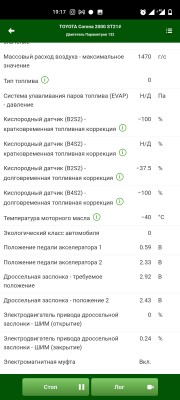

сам писал(а):
Дроссельная рабочая? Ошибки то по мотору заслонки

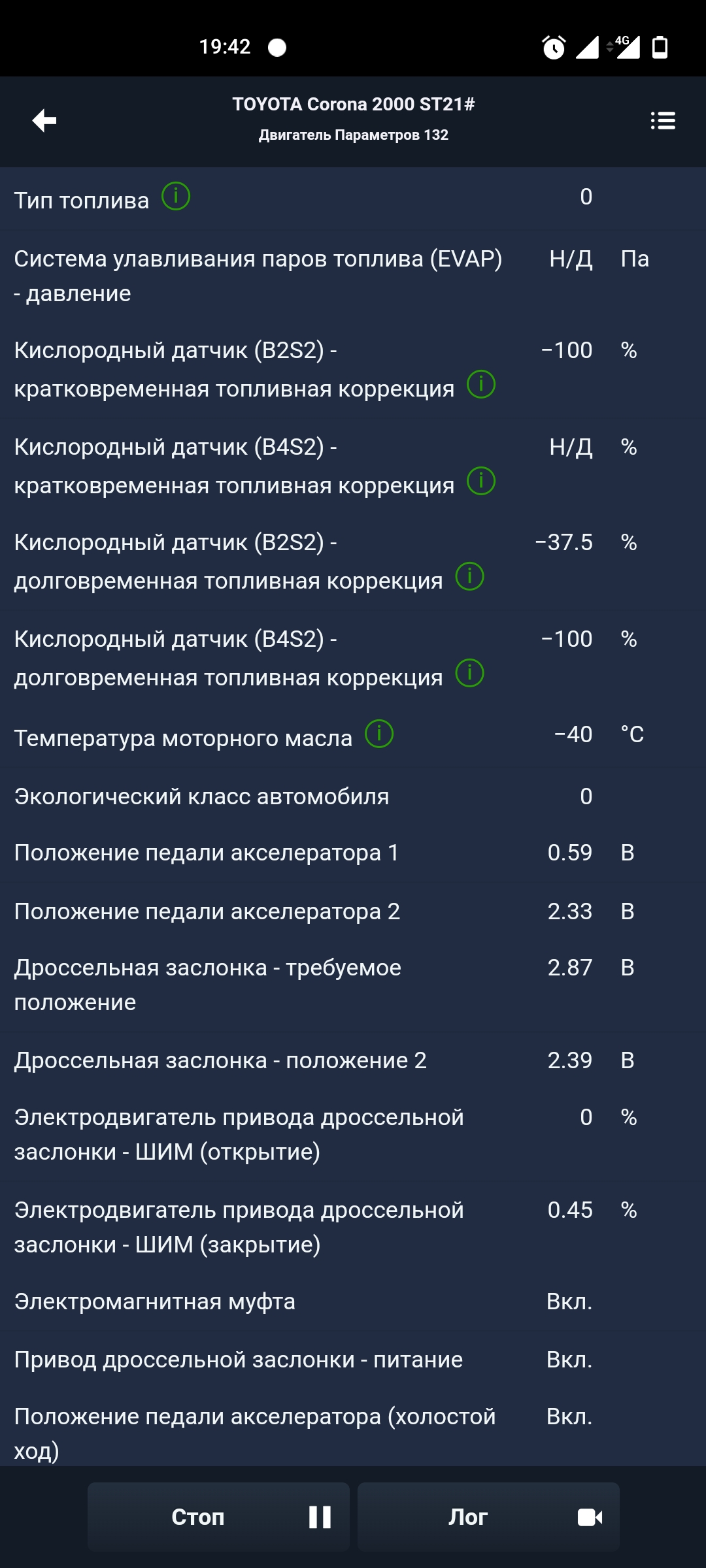

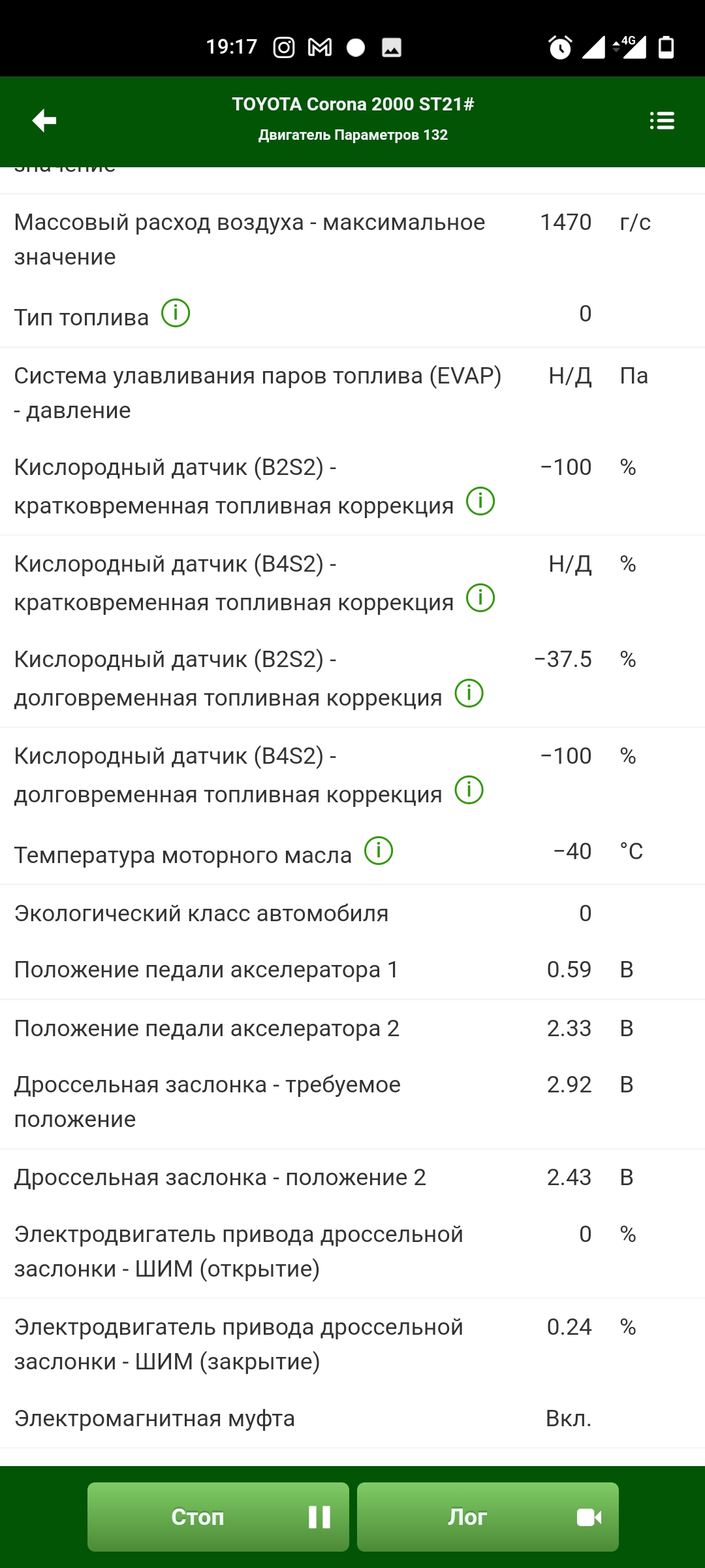

а как узнать?через обд можно?по показаниям со включенным зажиганием
Добавлено спустя 27 минут 10 секунд:
Это на заведенную
Комментарий к файлу: Зажигание
Screenshot_20211114-191713.jpg [ 478.12 КБ | Просмотров: 7161 ]
Комментарий к файлу: Заведённая
Screenshot_20211114-194249.jpg [ 578.67 КБ | Просмотров: 7154 ]
 Заголовок сообщения: Re: Помогите,двигатель 3s fse вылазит чек и перестает ехатьпосле 3800-4000
СообщениеДобавлено: 15 ноя 2021, 00:35
Недавно сталкивался с таким, обломались два провода недалеко от разъема двигателя ДЗ.
