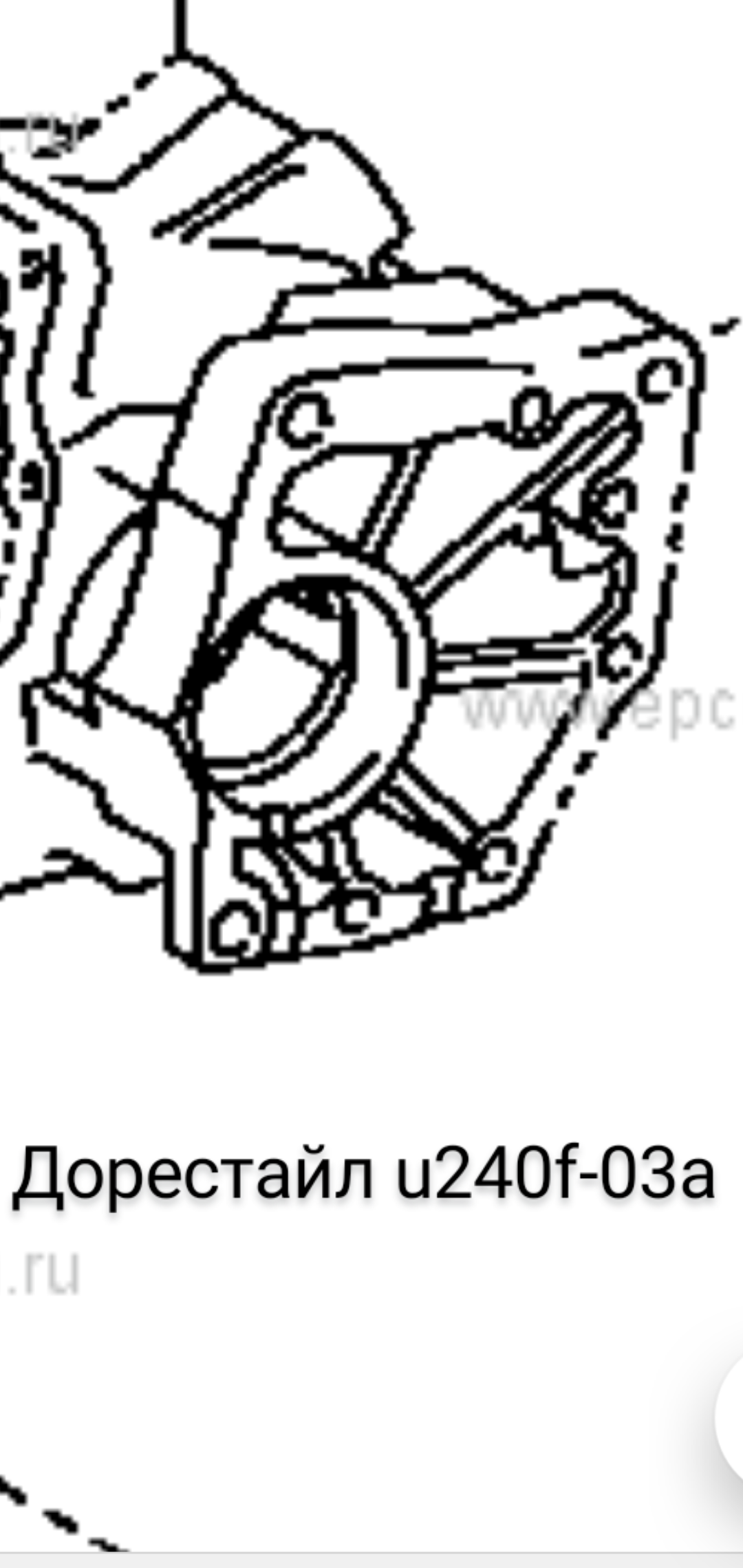

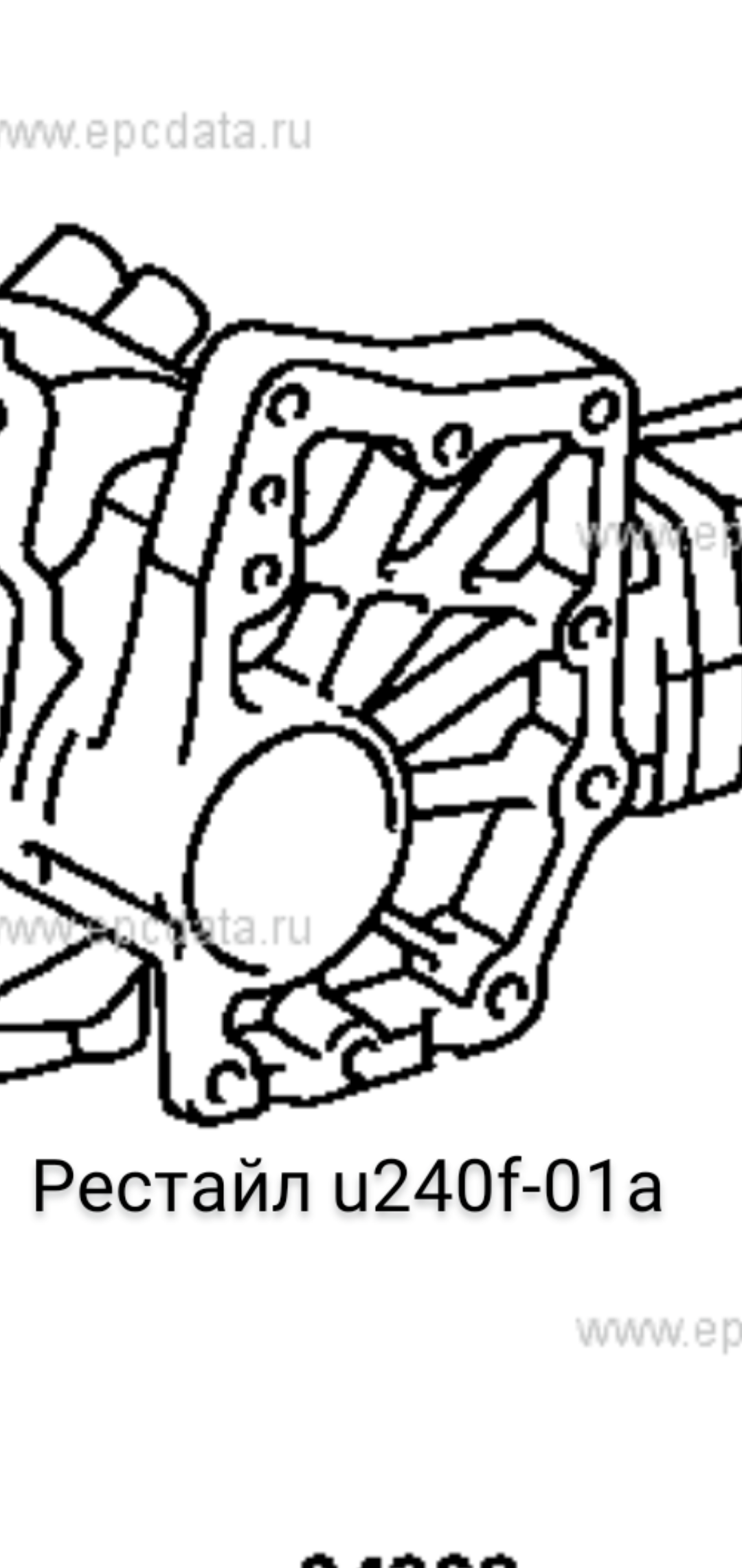

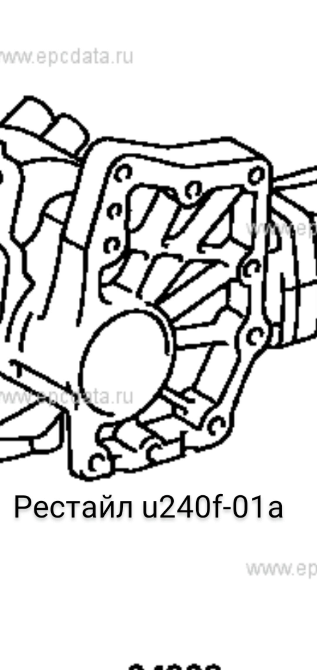

Screenshot_20220306-151042~2.png [ 406.04 КБ | Просмотров: 6201 ]
Screenshot_20220306-151101~2.png [ 427.69 КБ | Просмотров: 6201 ]
Mitropol писал(а):
Да, у меня U240F-03A. Подскажи куда именно смотреть, какое именно отличие? Разницу между А248F я понял. Как отличить раздатки U240F? А большая часть вообще не пишет маркировку коробки
Плоскость которая примыкает к колоколу коробки не подойдёт по размерам и болтам

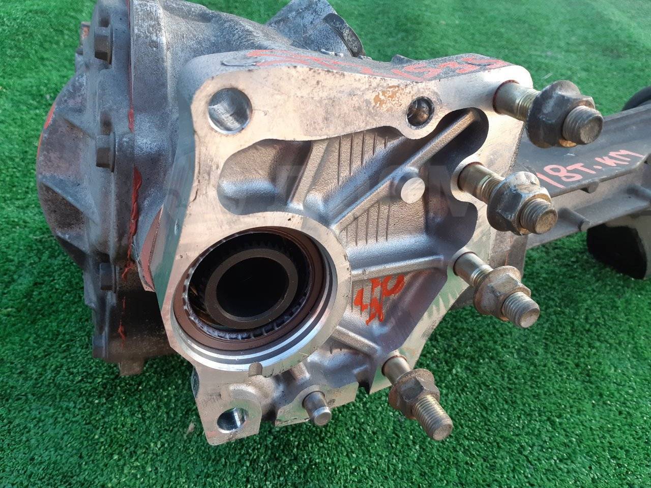

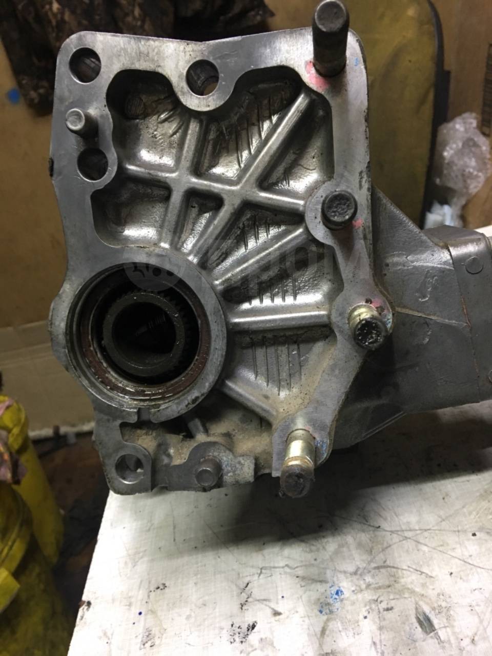

Это откуда такая информация? обсмотрел все коробки и раздатки U240F, разницы между 01А и 03А нет, у всех состыковка как на твоей картинке написано 01A. Такие как на картинке 03А с А248F.
Комментарий к файлу: U240F
U240F.jpg [ 115.51 КБ | Просмотров: 6199 ]
Комментарий к файлу: A248F
A248f.jpg [ 233.15 КБ | Просмотров: 6199 ]
