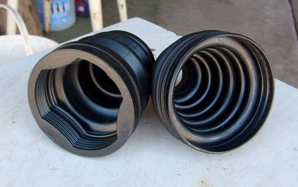

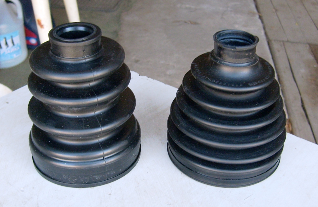

СообщениеДобавлено: 03 авг 2010, 17:41
Mixx писал(а):
Утром сфотаю оба пыльника и сниму номер с пластикового, выложу сюда в ветку. Вопросов будет поменьше. Букварь-букварем, а вживую или на фото увидеть - доходит лучше, и в мозгах наДольше остается!!!
:D :D :D
и хде? :D
Выложил в другую ветку.... еле нашел! :D
Кстати номер пластикового наружнего в ЭХзисте не пробивается (наверно старая версия - спец. для РФ): 43447-20110 TOYO
У меня есть один РАБОЧИЙ б\у "лишний" могу махнуться на что-нить равноценное!
:D :D :D
пыльники1.JPG [ 355.75 КБ | Просмотров: 20623 ]
пыльники2.JPG [ 346.61 КБ | Просмотров: 20622 ]
