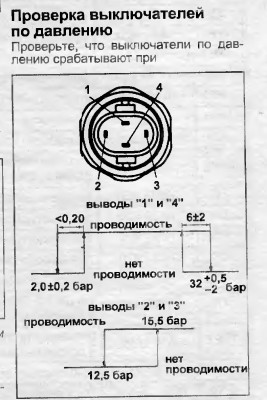

СообщениеДобавлено: 07 июн 2023, 12:00
Если тип два, то по схеме на С10 должно быть +12 В, если его нет значит разомкнут датчик давления.

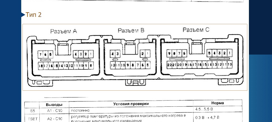

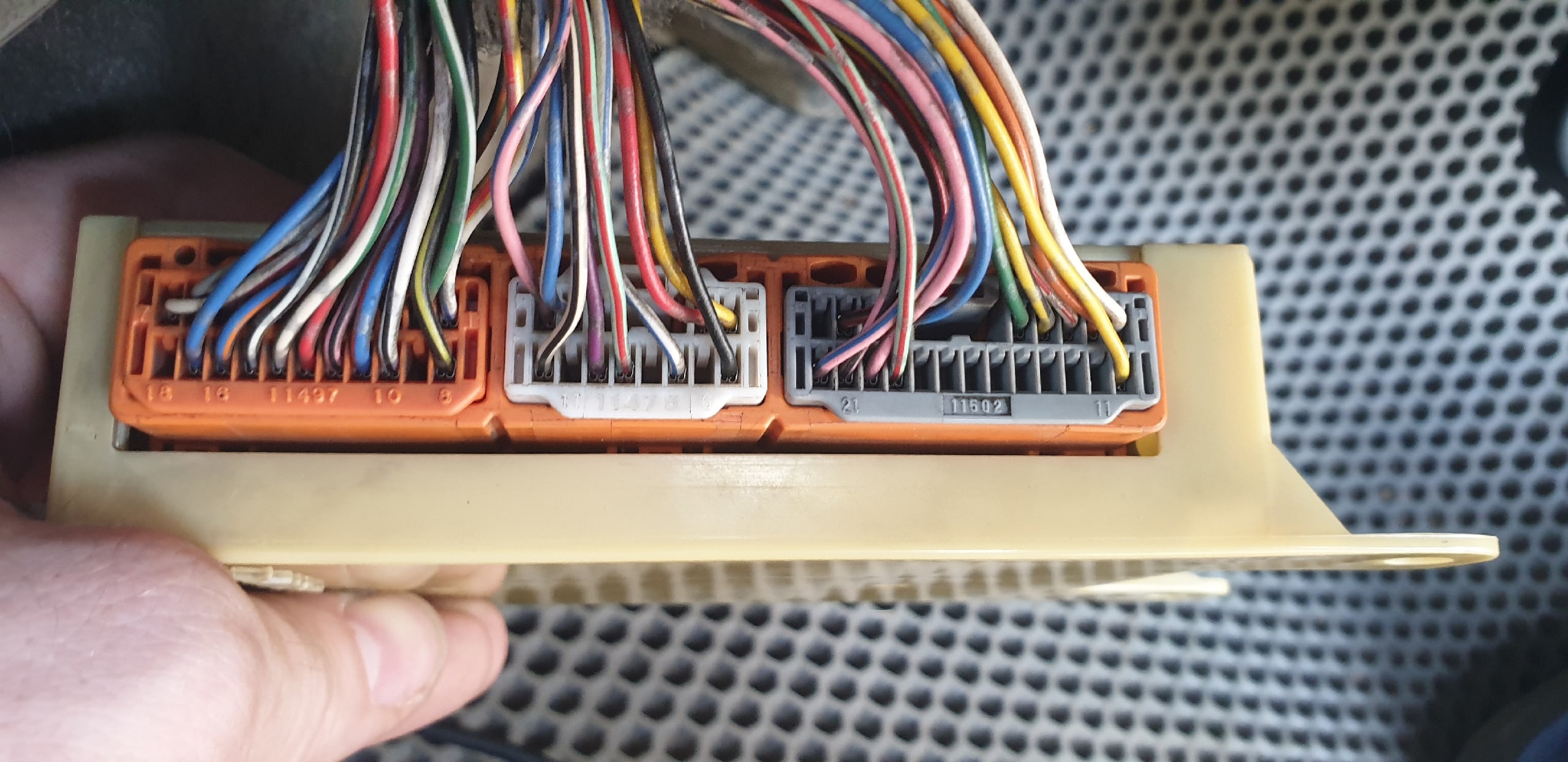

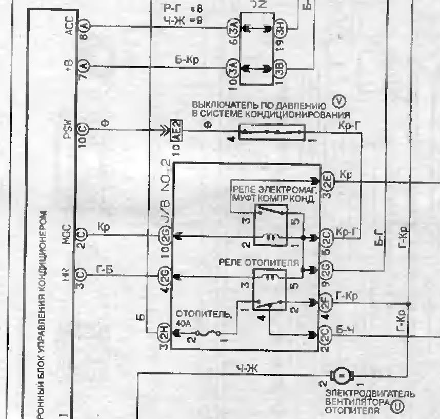

В общем если исходить из схемы на С10 должен идти фиолетовый провод у меня вообще идет желтый, формы коннекторов как тип 2 но что то не сходится, я совсем запутался, помогите понять что смотреть и куда копать, а так на С10 как и ожидалось 0 вольт
Комментарий к файлу: вот как выглядит у меня блок
xujKg5Nhhic.jpg [ 650.96 КБ | Просмотров: 5893 ]

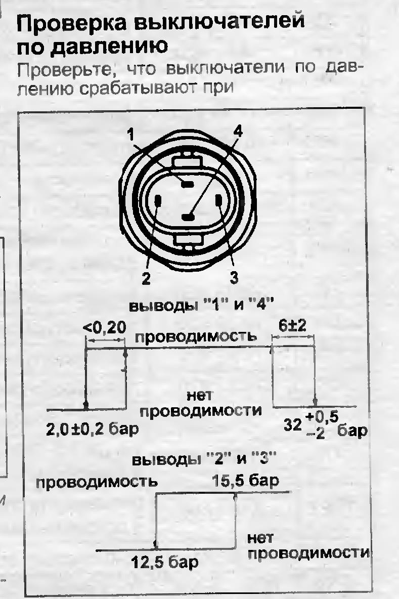

СообщениеДобавлено: 15 июн 2023, 00:07
Фишки сходятся, цвет провода в схемах на 40-ку почему-то по русски, на другие висты на английском. Правильность можно проверить прозвонив провод до датчика давления. Но если ноль, то разомкнут датчик давления. Может просто контакты реле подгорели, менять реле не пробовали? Проверьте так же датчик.

Дружище спасибо, очень благодарен за помощь, проблема была в красно голубом кабеле который шел от датчика в блок предохранителей, был обрыв, заметил по причине того что распустил всю косу и начал прозванивать
