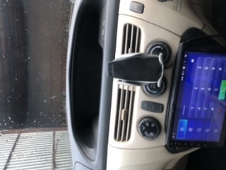

Здравствуйте всем! У меня Виста Ардео 1998 гв 4 wd установил Андройд теперь не работает тахометр и все остальное т.е не показывает родной экран и хотел бы узнать какой резистор нужно поставить или как лучше сделать. Заранее буду благодарен

На дорестайле резистором не обойдёшься. в таких случаях родную магнитолу обычно под сидушку ставят. Покопайтесь на форуме все найдете.

Вот вся проблема в старой магнитоле что она глючит

все верно, в магнитоле стоят платы мультивижена, а экран панели только отображает информацию с этих плат.
