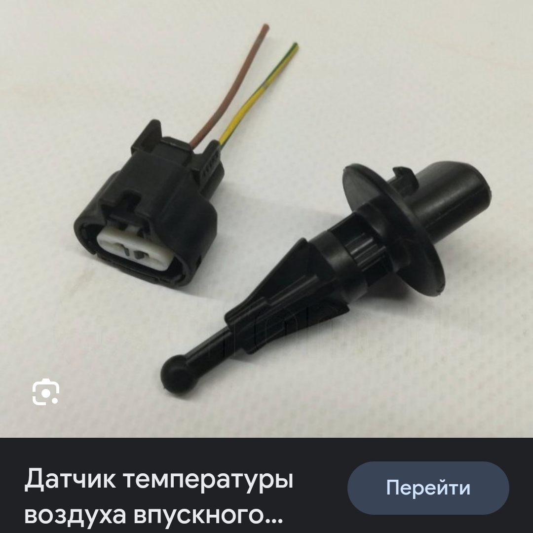

Toyota Vista Ardeo SV55 4WD, мотор 3s-fe простой, не D4. Помогите разобраться, куда идут провода от датчика температуры входящего воздуха (который стоит в корпусе фильтра воздушного, с двумя контактами)???
Купил машину, а на месте датчика была дырка. Заткнул ее на время резиновой пробкой, чтоб пыль не сосала) Ошибка 24 при самодиагностике ( неисправен датчик температуры воздуха на впуске) понятное дело! Его ведь там нет. И проводов главное нет, и фишки нет! Все облазил, насколько это возможно. Помогите, люди добрые! Может кто знает куда он идет и откуда идут эти провода. Датчик я купил, и фишку с двумя проводами купил.

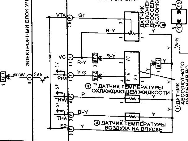

Идут на ЭБУ двигателя.

Нет ли у вас фото или объяснения, куда именно уходят эти два проводка? По скрину ничего не понятно
 Заголовок сообщения: Re: Vista Ardeo SV55(4wd) 3S-FE, датчик t* воздуха на впуске (!)HELP(!)
СообщениеДобавлено: 07 окт 2023, 04:03
А что именно не понятно? 3 и 9 пин разъема F ЭБУ, синий с желтым и желтый провода.

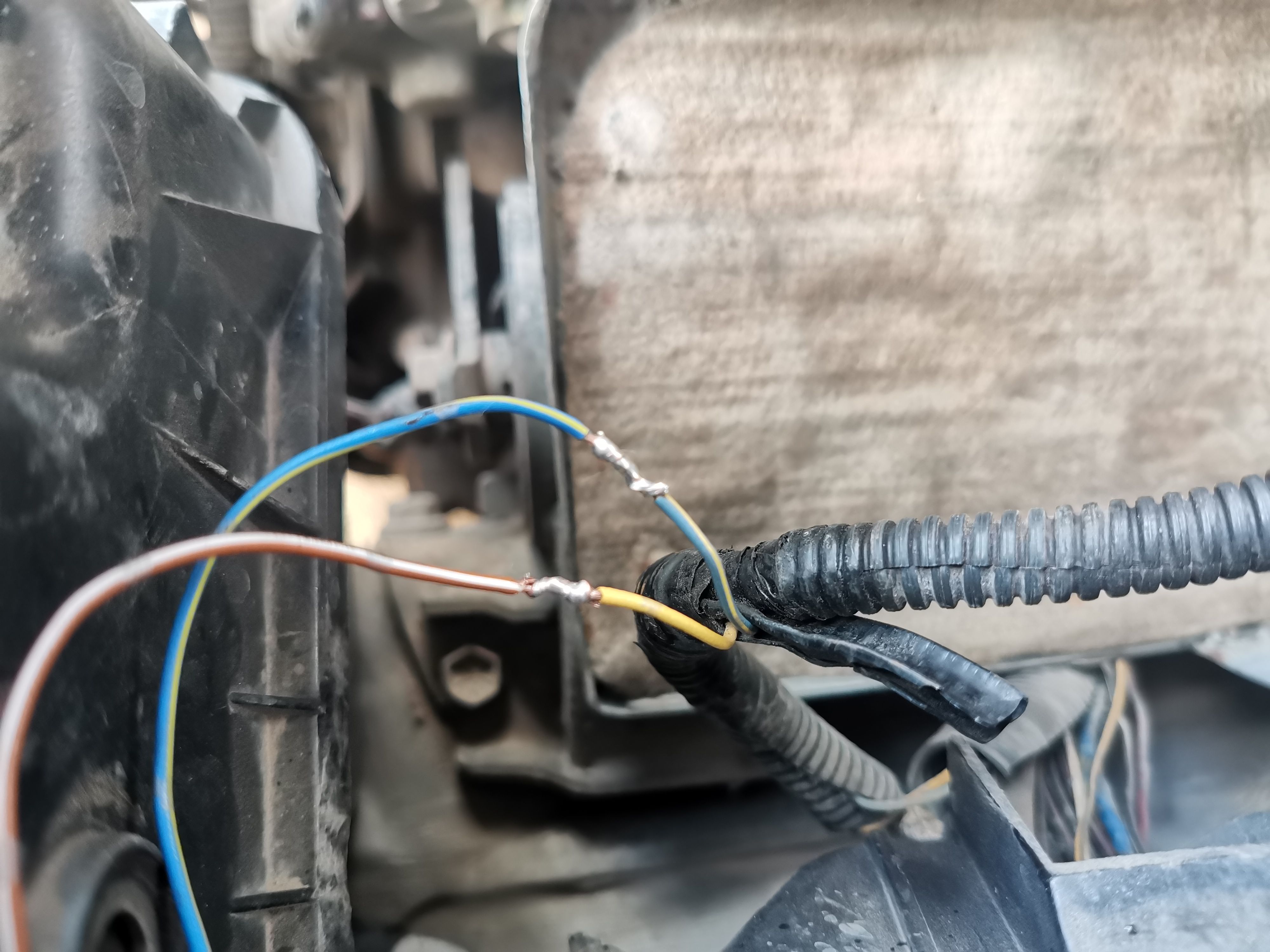

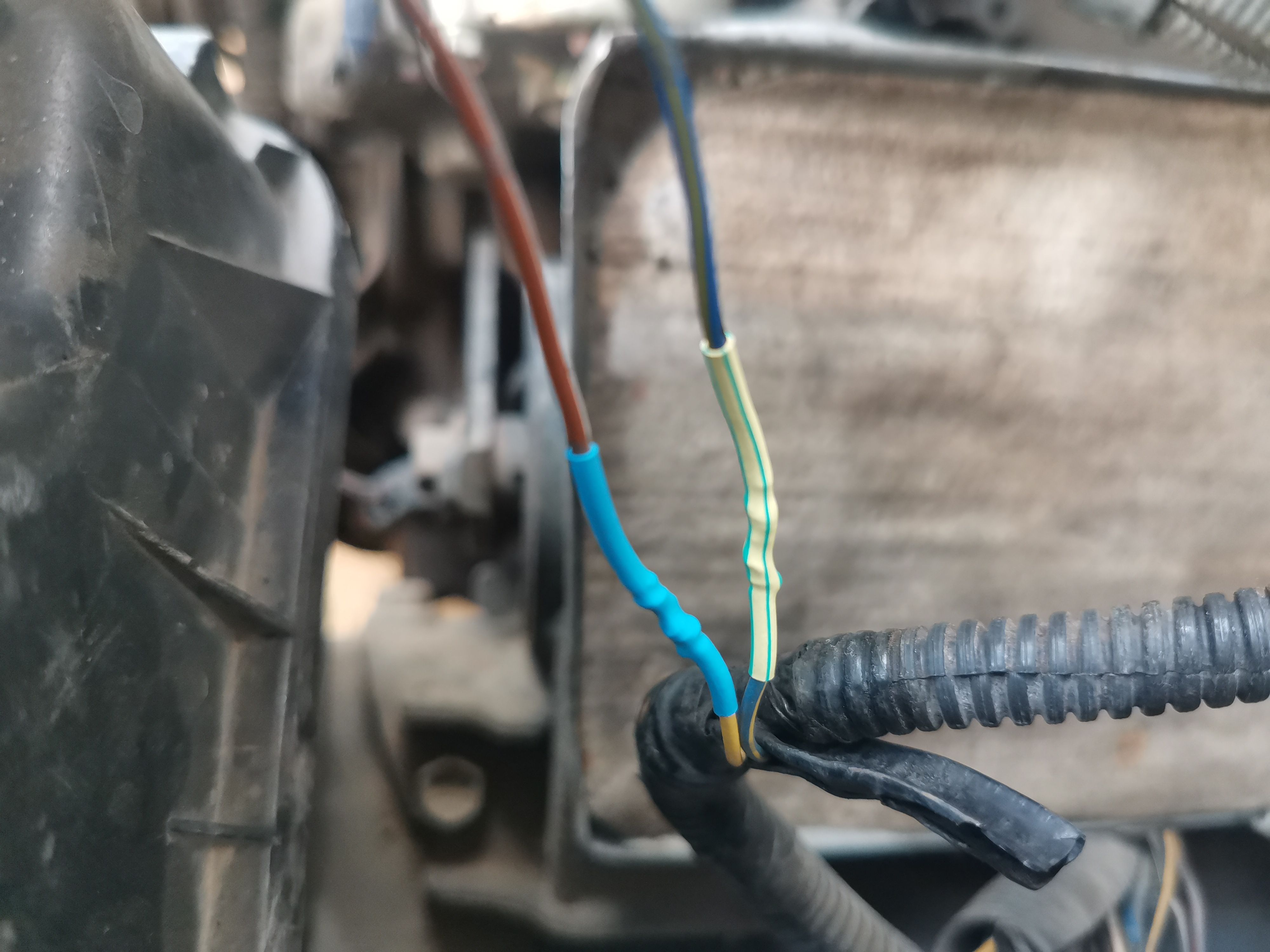

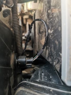

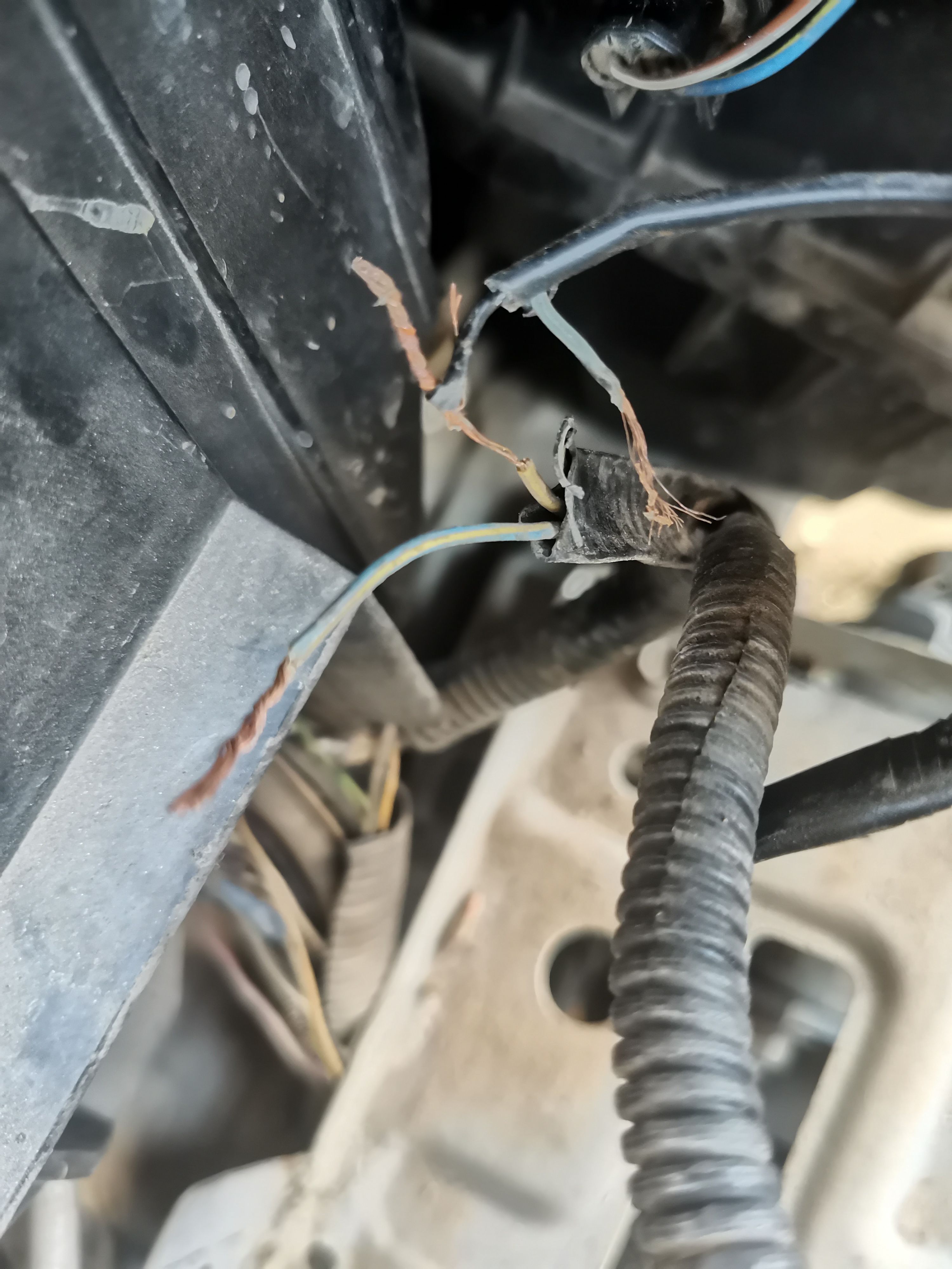

*Посмотрел, все было упаковано в черную изоленту, бывшим хозяином, окисленные нарощенные провода другого цвета, все разобрал, пропаял, датчик установил. Провода были в жгуте, который уходит на + аккумулятора, совсем рядом с местоположением датчика. Большое спасибо)
Добавлено спустя 3 часа 50 минут 35 секунд:

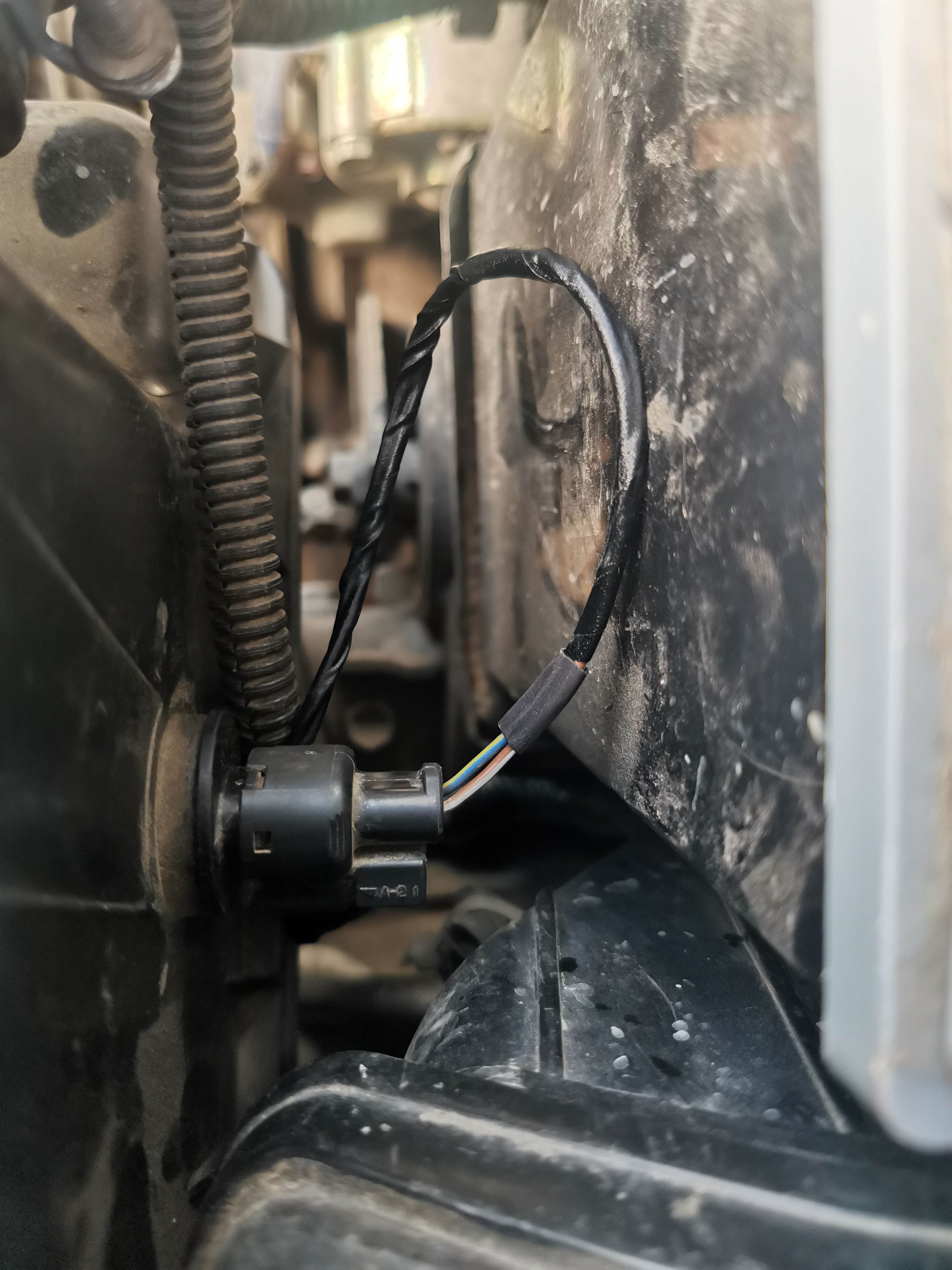

Печальный вид
Почистил, запаял
Добавлено спустя 41 секунду:
Одел кембрики термоусадочные
Добавлено спустя 54 секунды:
Установил на место, все работает, ошибка пропалаИзображение
