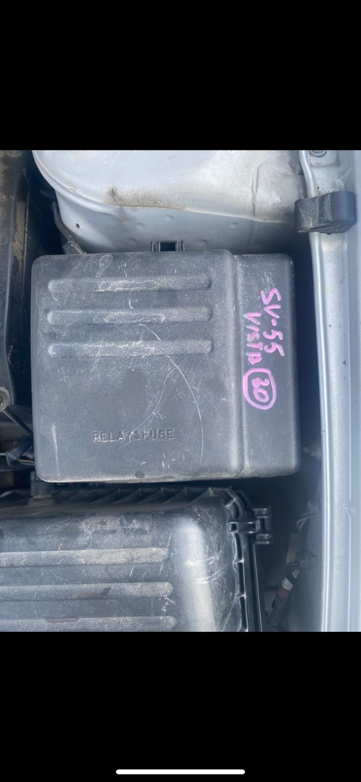

Я так понял свап и стоит комп от sv55 , с номером 89661-3H040 , и проблема скорее в нëм., или в рукожопости свапальщика. вопрос что означают эти загадочные буквы PP-Т20+GF10?

PP-Т20+GF10 - Это маркировка пластмассы из которой сделан корпус компа или блока предохранителей :lol: :lol: :lol:
Здесь без инструкции видимо не обойтись!!! :beer:

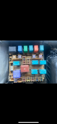

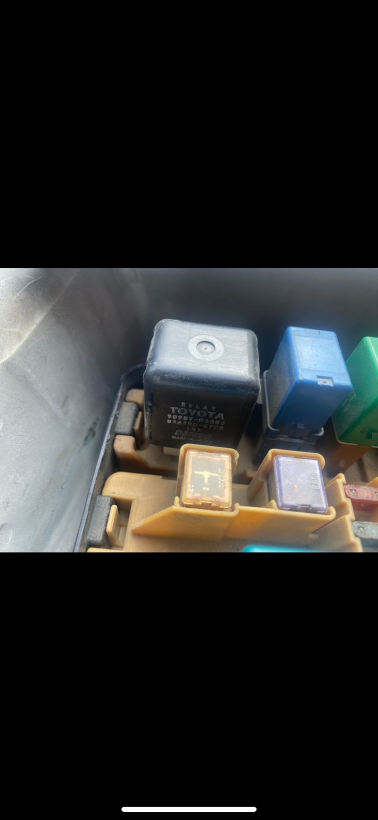

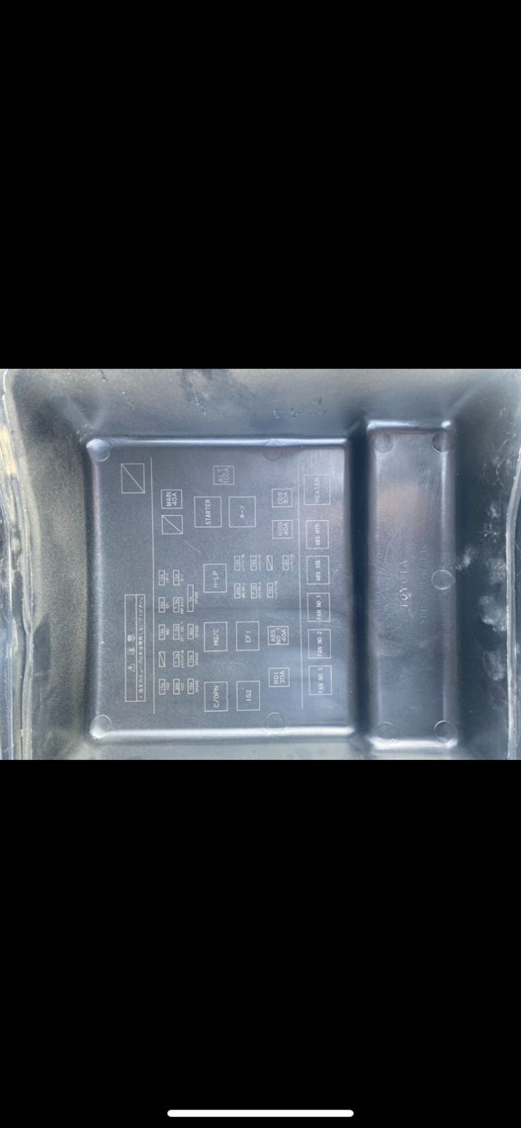

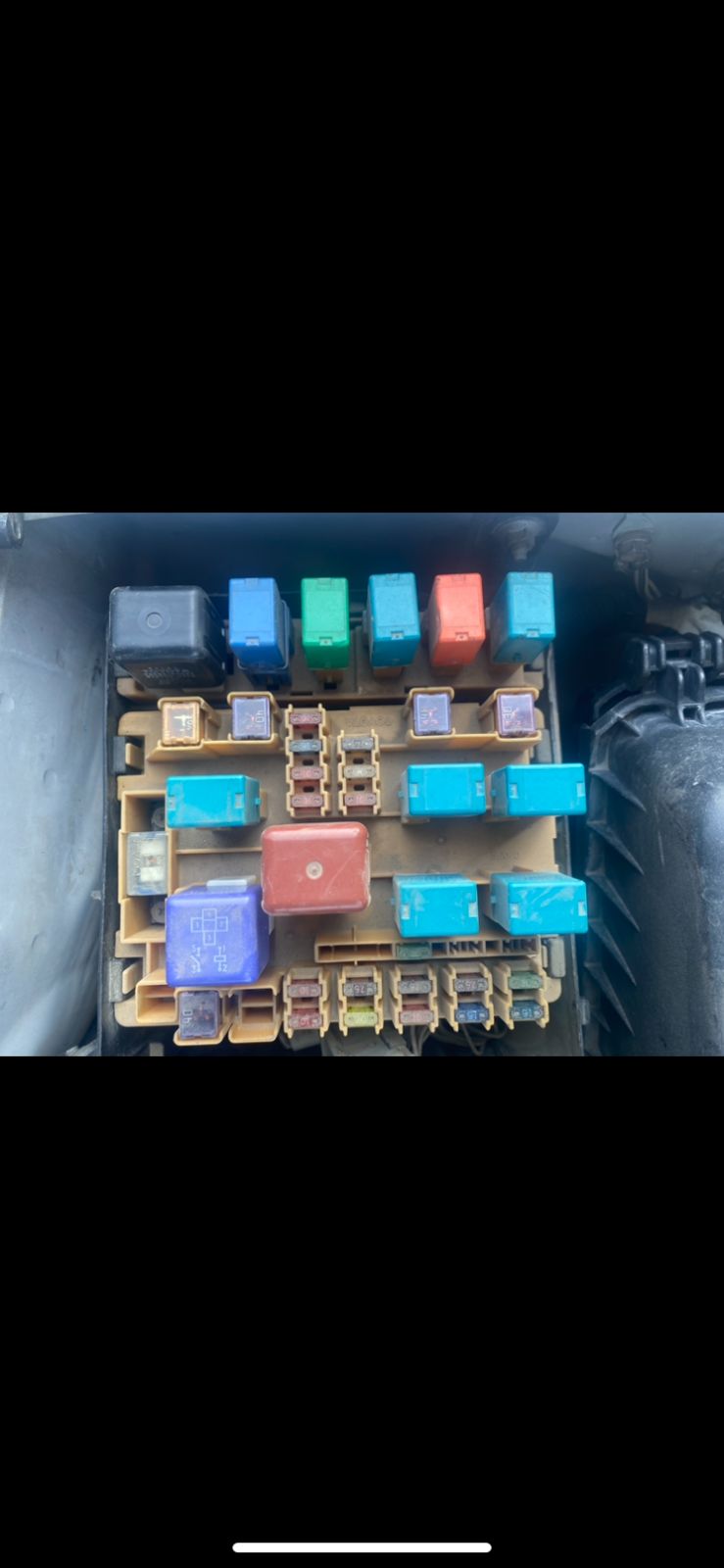

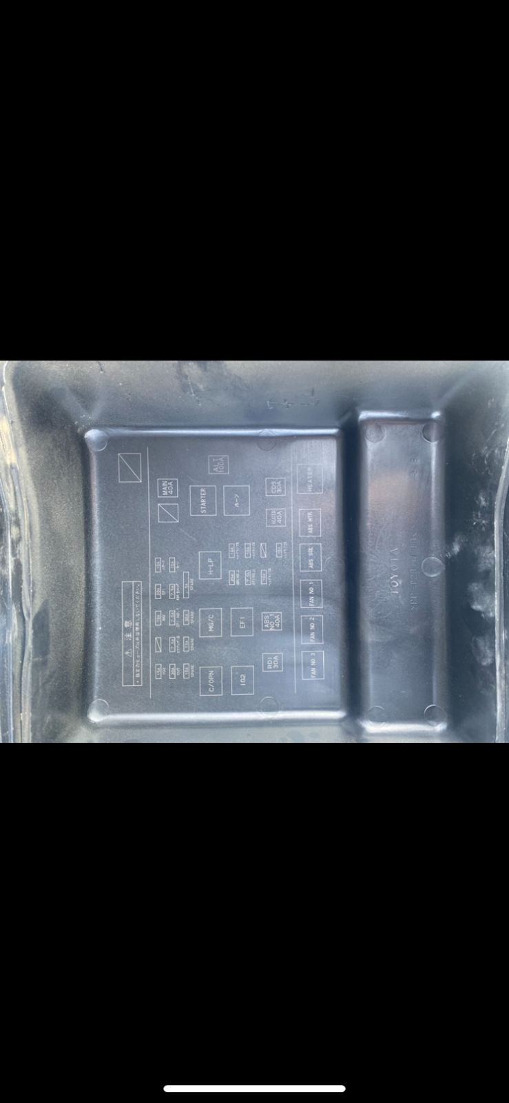

На сколько я помни блоки предохранителей sv 55 и sv50 отличаются, те кто свап делал, контрактный блок предохранителей тоже от вдовой машины ставил, там видимо маркером и написано sv55. Комп вероятно тоже от sv55 и скорее всего дело действительно в распайке резисторов r330. Комп надо лечить или взять у кого заведомо исправный чтобы проверить. Но тут конечно лучше, хотя бы фотки увидеть!!!

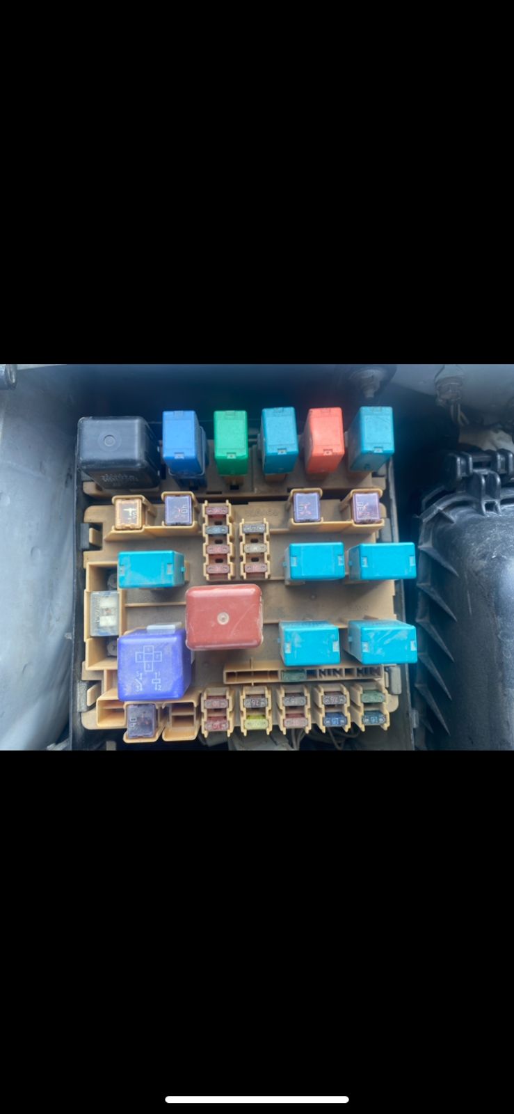

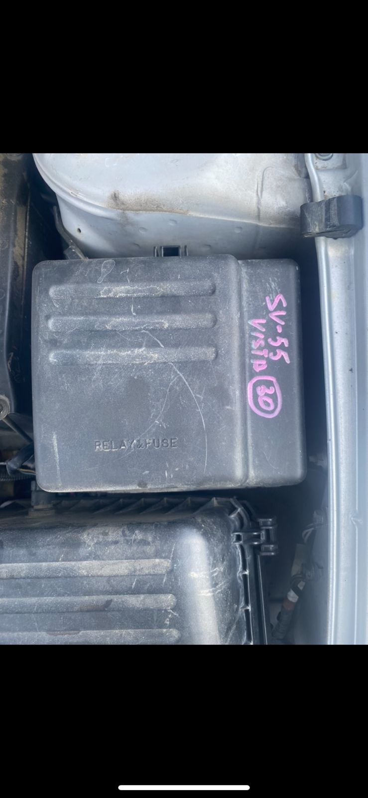

3aa00051-11f5-46a9-9a44-d02031582d23.jpeg [ 66.85 КБ | Просмотров: 9111 ]
d9141400-3b10-4f67-890e-cbdc6577c476.jpeg [ 101.74 КБ | Просмотров: 9111 ]
5111a9ac-c68f-488f-817d-79daf011c655.jpeg [ 51.65 КБ | Просмотров: 9111 ]
ae3b09d0-feae-468a-a876-c439138f344c.jpeg [ 65.18 КБ | Просмотров: 9111 ]
 Заголовок сообщения: Re: Проблема с акпп Toyota vista sv50 3S-FE
СообщениеДобавлено: 12 янв 2024, 19:58
Сообщения: 456
Откуда: хабаровск
Репутация: 438
Не понятно при чëм тут блок предохранителей когда речь о блоке управления двигателем и АКПП, я ж писал что он с права в чëрной коробке возле генератора, или вы не знаете где у вас генератор находится? И где у машины правая сторона?
