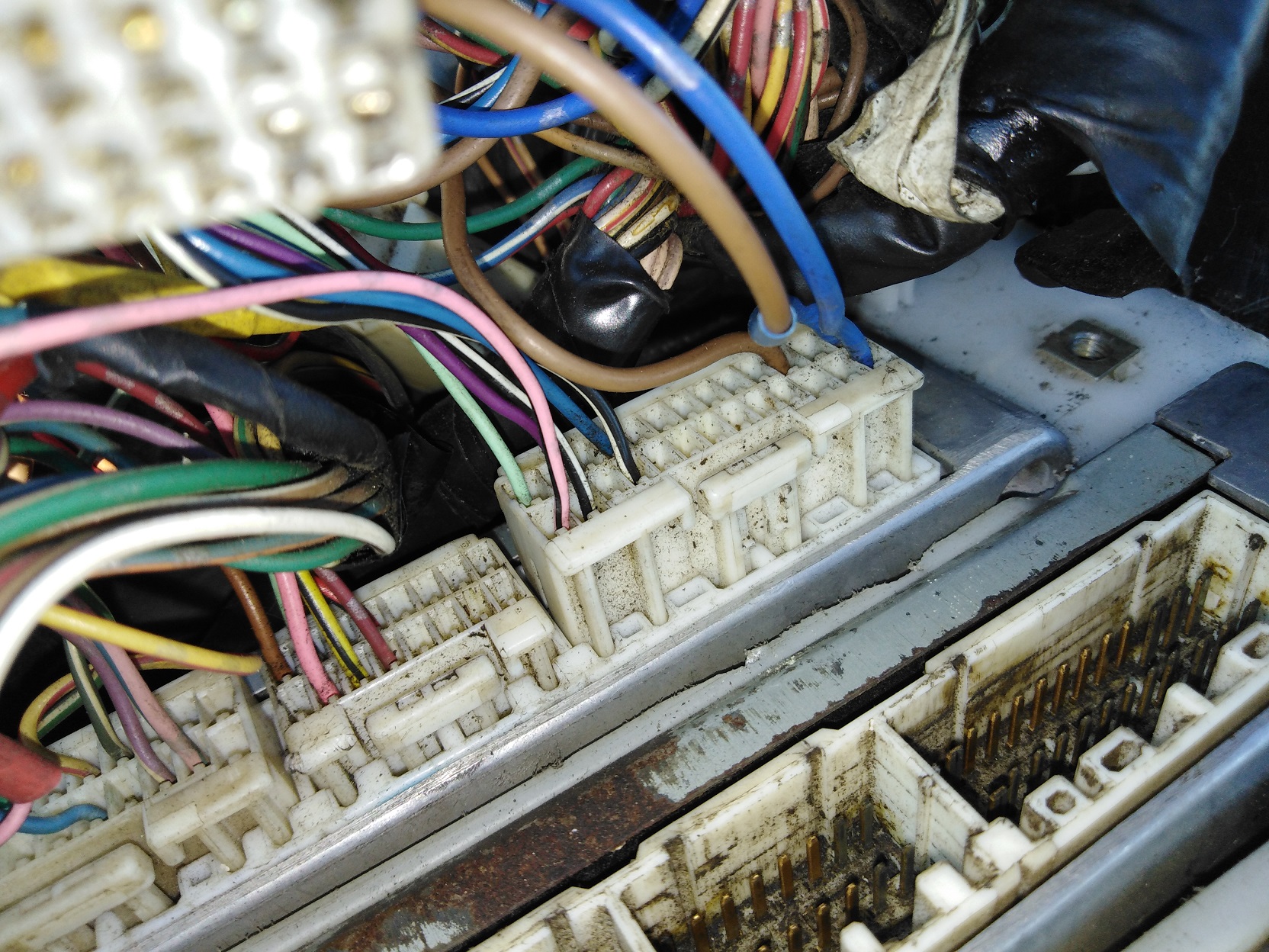

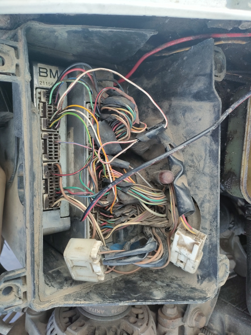

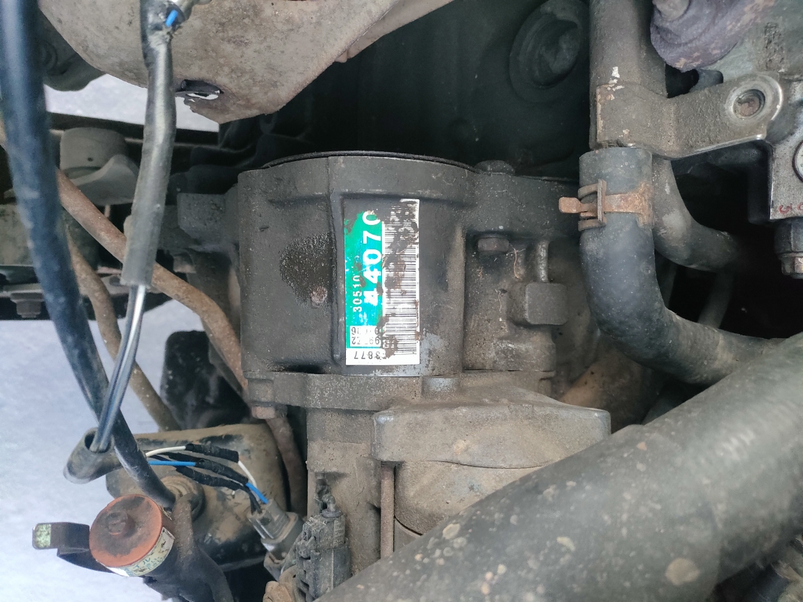

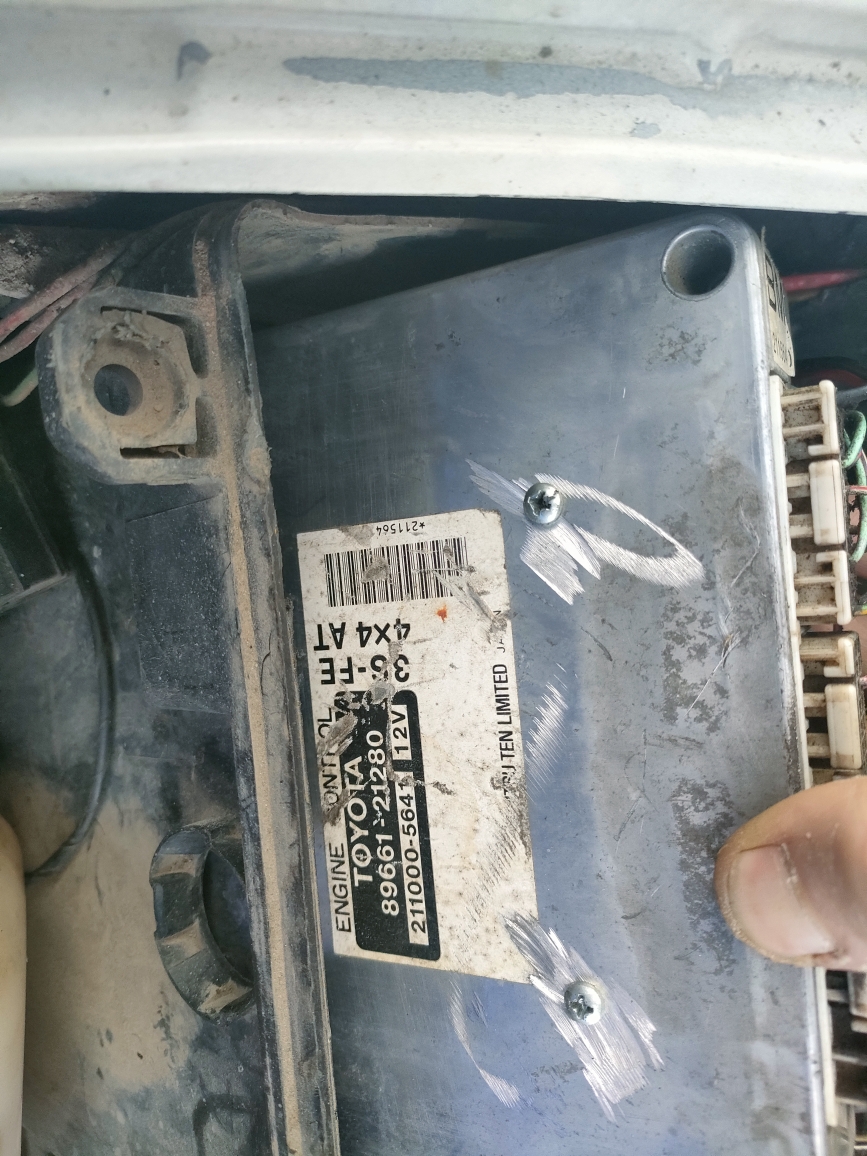

Спасибо всем кто откликнулся, походу этот чудо (колхоз) автомобиль достался мне... Ребят есть ли распиновка наших родных эбу какие контакты и за что отвечают? посмотрю проводку.
Прикреплю фото для ознакомления.

Судя по шильдику стоит a243f от нади, комп от калдины. Что само по себе очень странно. Но есть плюсы у этого компа есть разьем овд2 , т.е. можно подключить диагностику и посмотреть ошибки. Но уже даже сейчас видно по пинам, что из датчиков подключен только датчик дроссельной заслонки, остальные нет, комп явно видет это как ошибки. Думаю в этом проблема, мозг просто не знает когда нужно переключать передачи. Ниже фото для сравнения. Если сами в пинах не разбираетесь то вам нужно к электрику, только так можно это починить. Еще вопрос трос управления акпп подключен? (должен быть ниже троса газа)
