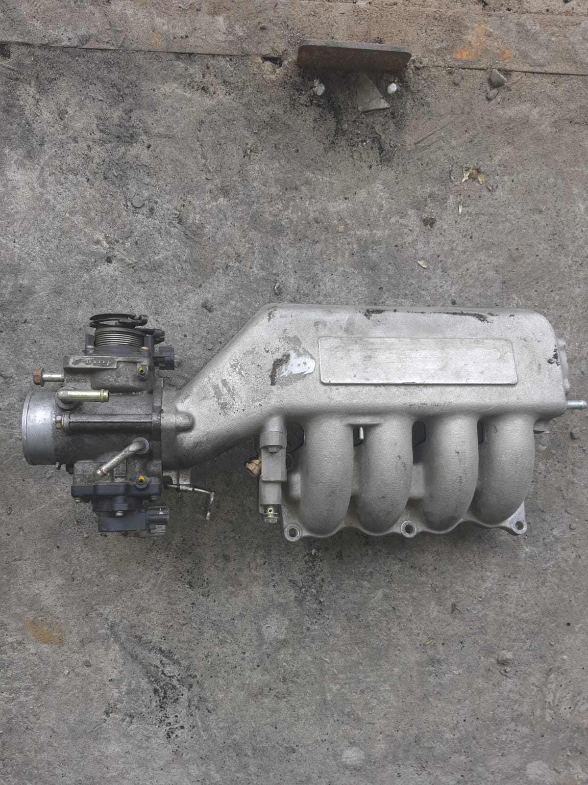

Подойдёт ли дроссельная в сборе от премки Д4 тоже двигатель
Добавлено спустя 2 минуты 50 секунд:

Хз, номера разные, ваша 74071, на короне вообще две, рест и донести, 74050 и 74060.

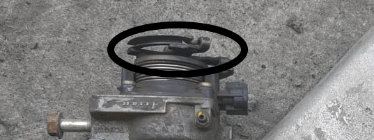

Подойдёт, только надо переставить отмеченную на фото деталь. Не датчик целиком, а только коромысло. На Короне кикдаун включается дополнительным тросиком.
