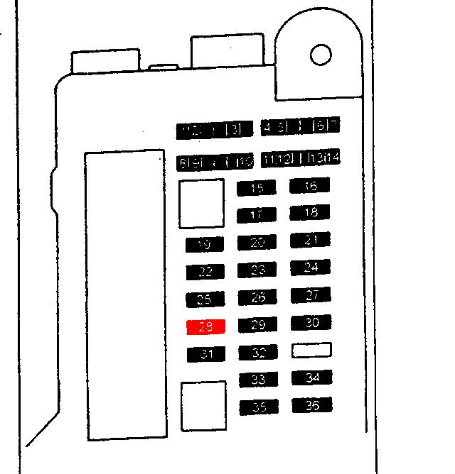

 Заголовок сообщения: Re: Прикуриватель не работает... что могло быть?
СообщениеДобавлено: 18 ноя 2008, 12:22
Сообщения: 1086
Репутация: 29
предохраниетель на прикуриватель исчи в салоне за бардачком, см. на картинке № 28
прикуриватель.JPG [ 49.43 КБ | Просмотров: 71932 ]
