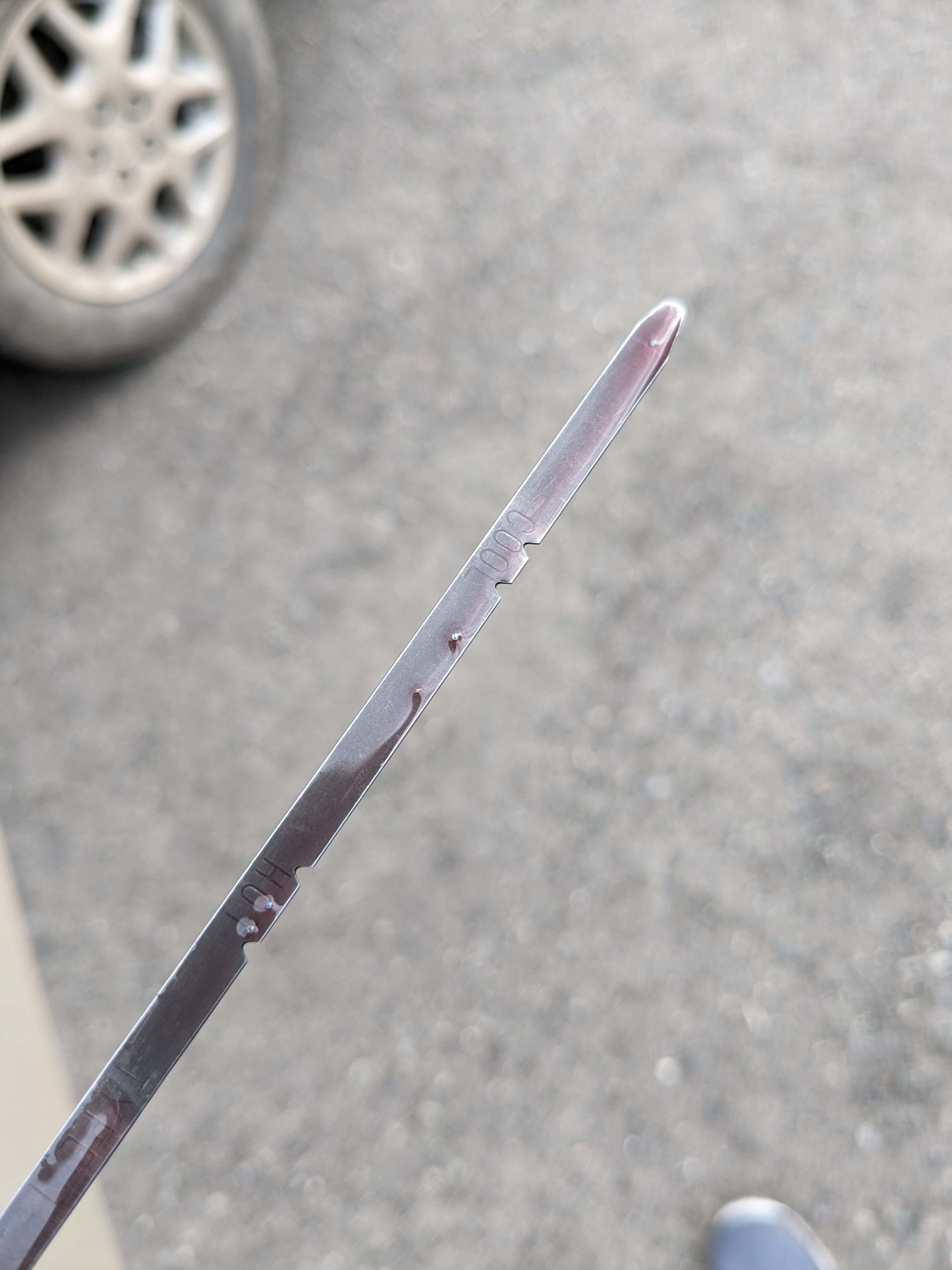

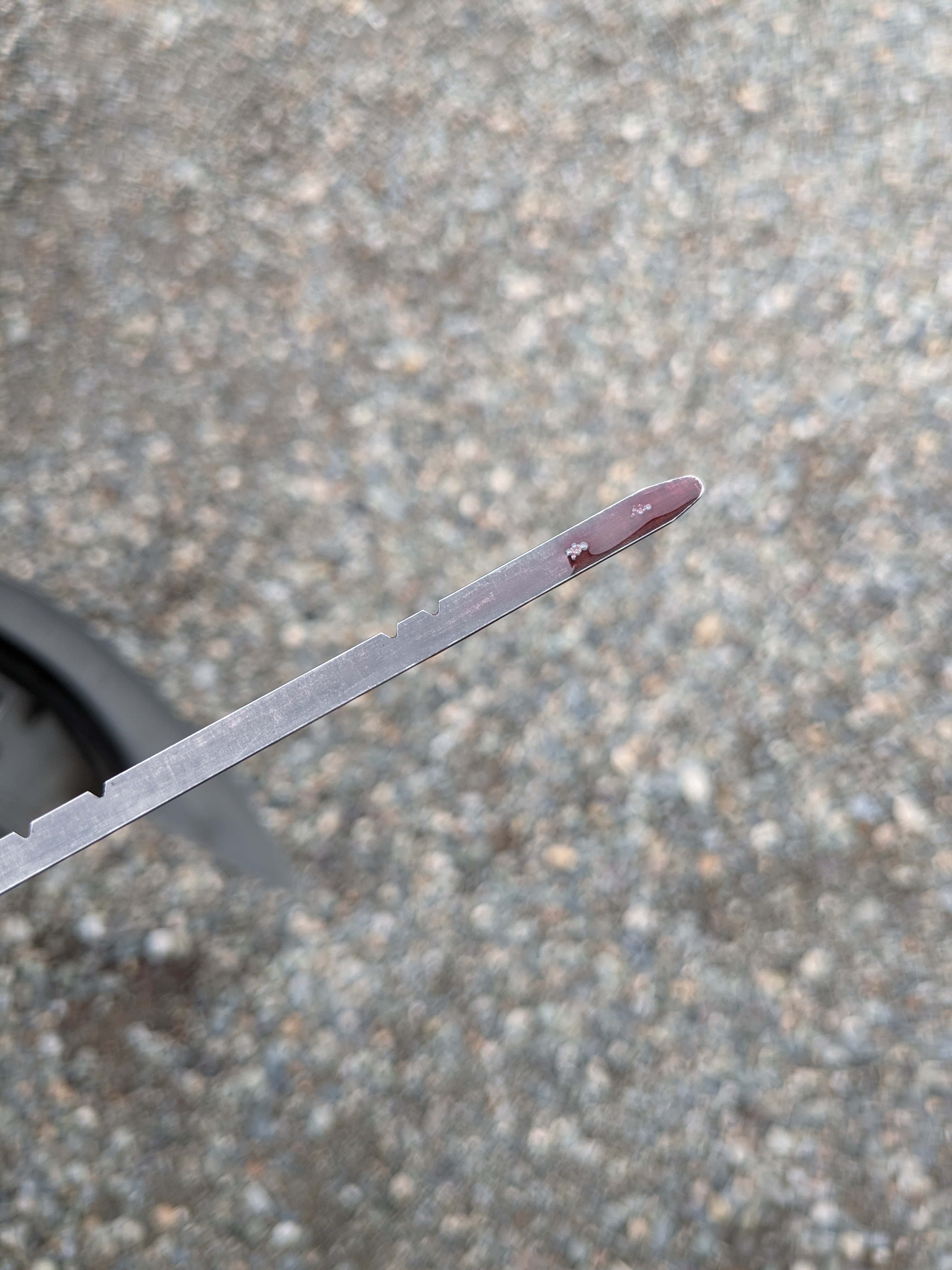

Подскажите, вот такие пузыри на щупе это нормально? (как на фото)
При проверке масла в АКПП на горячую, то уровень почему то выше нормы, а на холодную норм. Проверяю на заведенном двигатели предварительно походя по передачам.
фото щуп 2.jpg [ 484.69 КБ | Просмотров: 20973 ]
Фото щуп.jpg [ 623.56 КБ | Просмотров: 20973 ]

VERVIL писал(а):
Это после замены масло или после покупки?
Масло менял давно, еще осенью, но не присматривался к щупу, один раз посмотрел, что уровень норм и все, а щас решил проверить и увидел пузыри, как на фото, и еще уровень на горячую больше на 8 мм где то

Походу понял, почему так - у меня поддон АКПП не много влажный (хотя капель мод машиной нет) и видимо как то воздух с маслом смешивается и получается воздушно-масляная эмульсия, вследствие чего уровень на горячую выше. Или я ошибаюсь?

Уровень жижи в акпп проверяется только на горячую проехав несклько км ,и при работающем двигателе ,то что там пузырьки на щупе ничего страшного, жижа на вид чистая,не грейте голову.или какието проблеиы с работой акпп?
Добавлено спустя 4 минуты 28 секунд:
Масло менял,поддон скидывал? МФильтр тряпочный менял?
Масло менял,поддон скидывал? М Фильтр тряпочный менял?
Поддон снимали, фильтр меняли. Я вчера проехал по трассе 200км и пузырей на щупе было много, как то это меня беспокоит. Проблем с работой АКПП особо нет, учитывая возраст авто и пробег, но думаю, что раньше работала АКПП не много лучше (иногда чувствуются "пиночки" при смене передачи)

Надо у себя посмотреть есть ли пузырёчки, думаю ничего страшного в этом нет ,раз коробка работает нормально,а пиночки они у всех больше меньше, в основном комп тут учавствует, пропаивается ,почитай тему, тут есть, сброс адаптаций помогает тоже .
Добавлено спустя 6 минут 13 секунд:
У меня два компа,на одном небольшие пиночки ,второй гладко переключает после пропайки и сброса, а тот и пропаивал и сбрасывал и ёмкости менял ,все равно подпинывает, особенно переход на 4ую . А так компа три четыре я лечил вроде ездят не жалуются ,а то коробки собирались менять как им в сервисах предлагали,кстати ни копья не взял.

Да, в скором времени поменяю прокладку в поддоне и проверю, нет ли пузырей и высокого уровня масла. Есть предположение, что из за этих пузырей и поднимается масло, т.к. получается воздушно-масленая эмульсия.

Променял прокладку на АКПП и не чего не поменялось - также пузыри и на горячую уровень больше на 1 см примерно(
