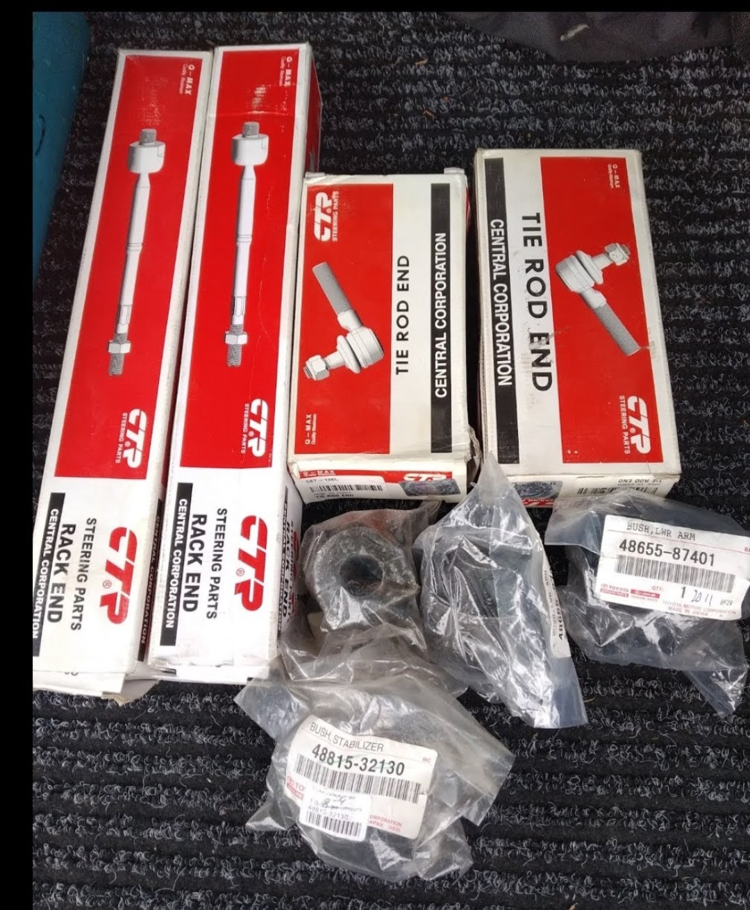

Лет пять назад менял тяги и наконечники брал str ,размеры идентичны с оригиналом.,может у вас там тяги не родные?
