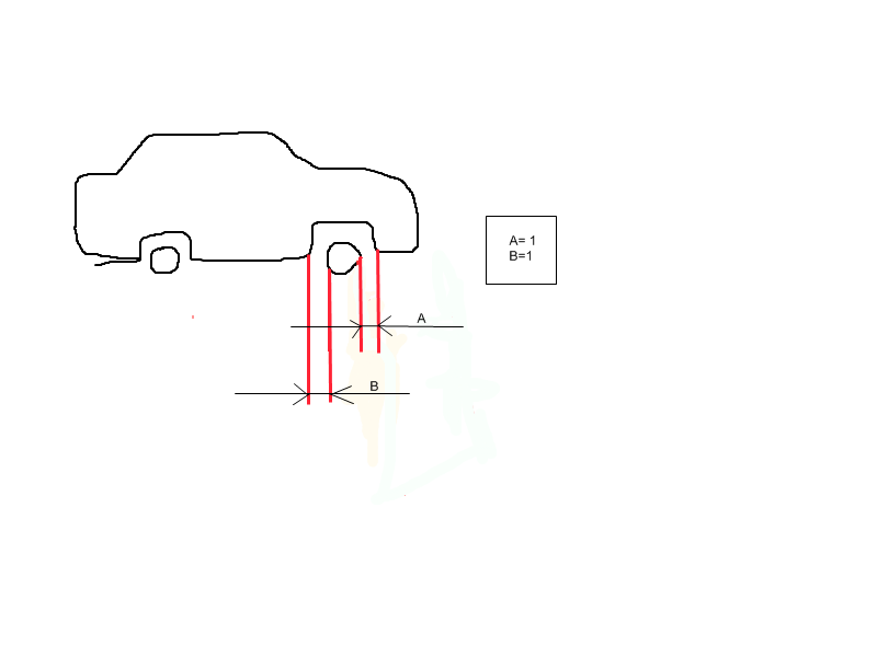

Посмотри расстояние колес в передних арках, должно быть одинаково. Правая сторона случайно не битая?
На рисунке примерно нарисовал.
