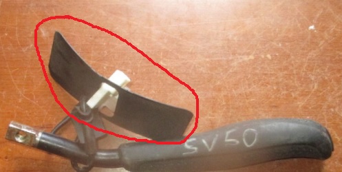

Добрый день всем!
В прекрасное летнее утро сбрался выехать. Переключаю кпп и слышу хруст. На ноги и пол выпадывает черный пластик. Лопнул, видимо от старости, пыльник переключателя КПП. На схеме, в каталогах. найти не могу его номер. На фото обвел его.
Может кто подскажет номер его или как заказать?
Заранее благодарю

Привет вот тебе номер но ждать 2 месяца.
TOYOTA 3597532150
Вот еще ссылку на драйв нашел https://www.drive2.ru/l/7706571/

Большое человеческое спасибо!

вот еще что забыл спросить:
заглушки руля.
я нашел их по каталогу. я даже примерно понимаю что где-то на 3-х спицевый руль, а где то на 4-х. Но я точно не могу идентифицировать: где на трех спицевый БЕЖЕВЫЕ! может кто знает японский =)
https://www.japancats.ru/toyota/Parts.a ... %D0%B7%202

45186-44010-A0
У меня салон бежевый, по фрейму вроде как А0 последние это беж
Перепроверьте
Добавлено спустя 10 минут 9 секунд:
viewtopic.php?t=1014569
если неохота ждать
