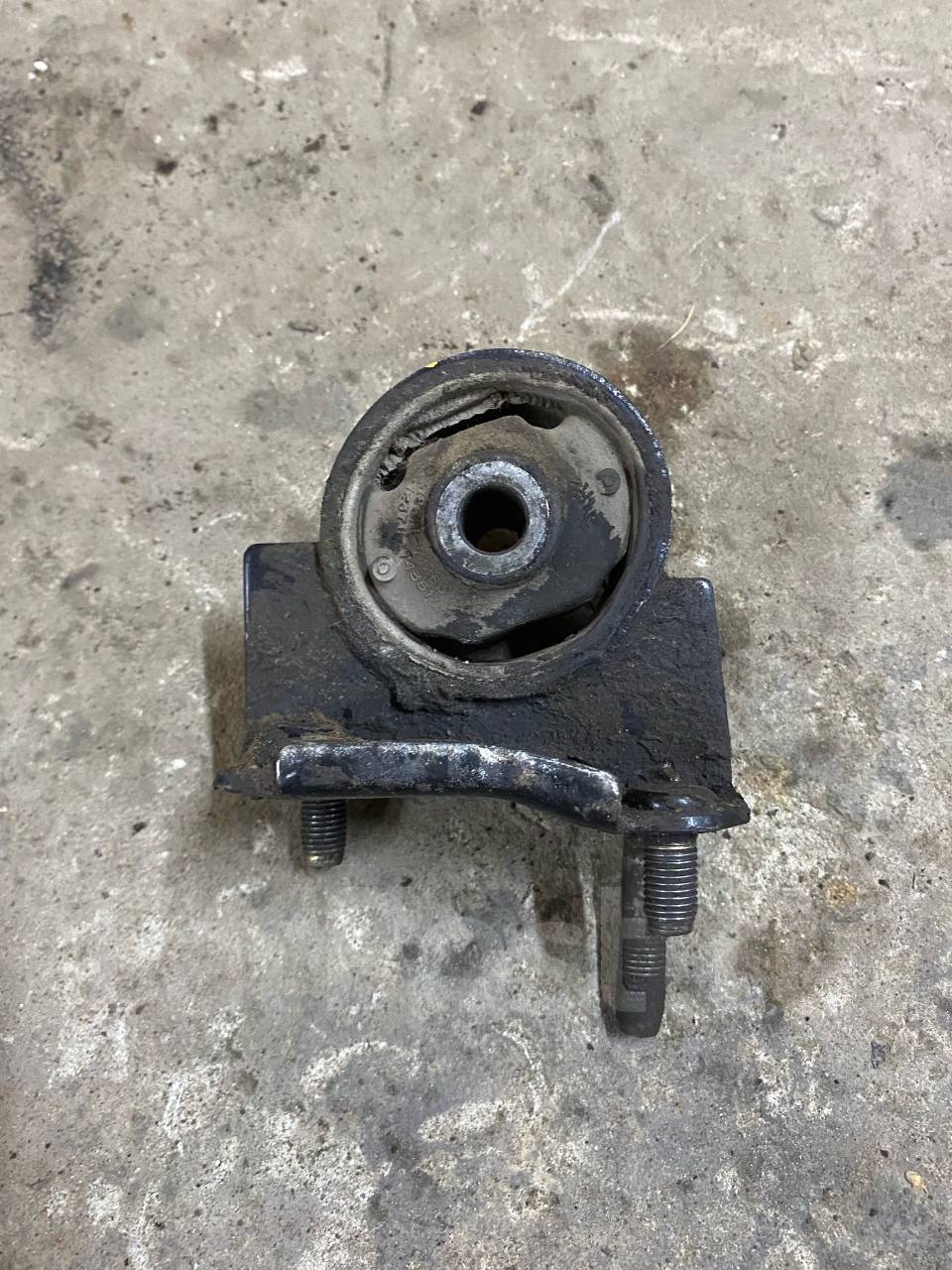

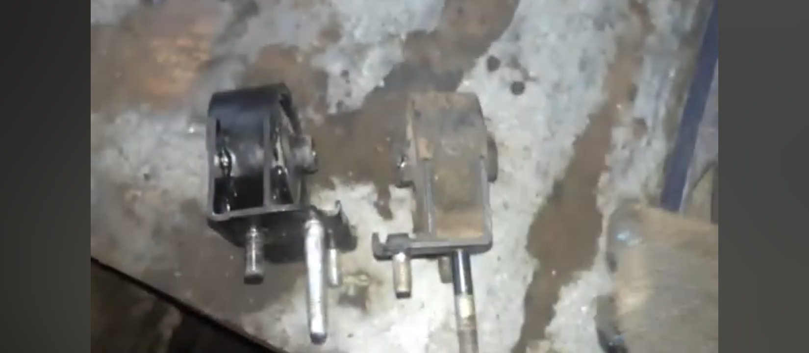

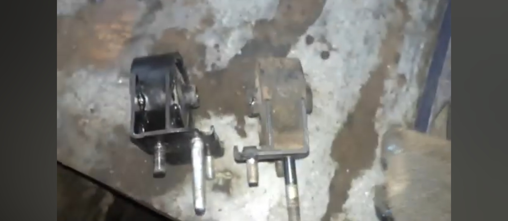

Столкнулся с заменой задней опоры. Попалось на глаза видео где парень меняет её. И проблема в том, что в запчасти поставляется подушка неправильно привареная. Сравнил скрин с его видео с фото продаж на дроме, и действительно так и есть. Кто с этим сталкивался?
Комментарий к файлу: Справа старая, слева новая, неправильная

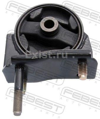

Кто производитель подушки? Я ставил фебест, все подошло

Не помню что он в видео говорил. Но смотрю фотографии на емексе, и они все неправильные
Добавлено спустя 7 минут 6 секунд:

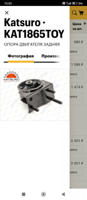

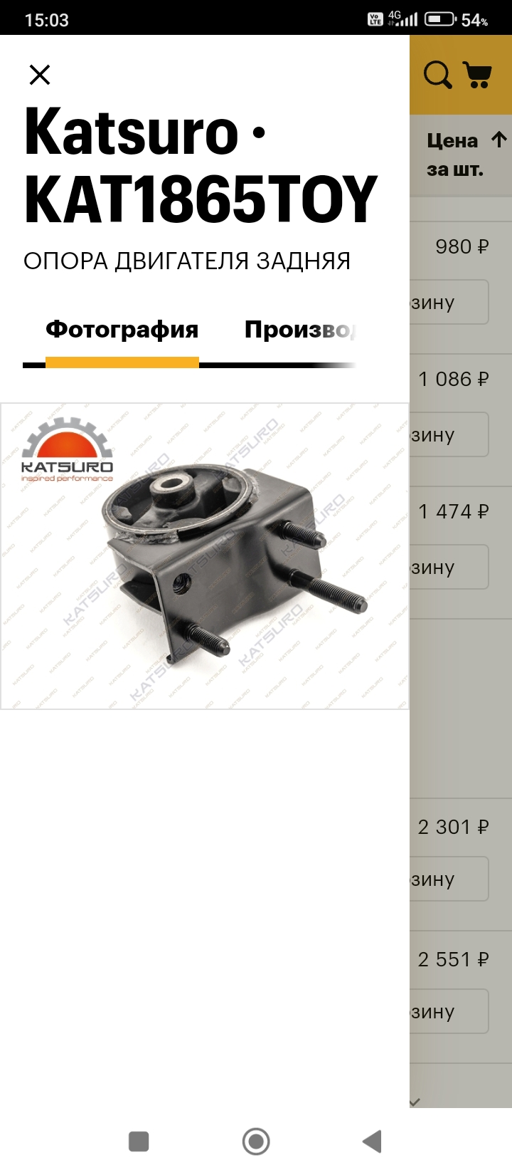

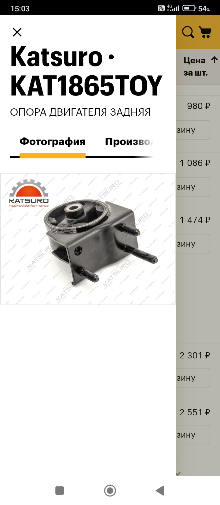

У него на видео приварена справа и длинная шпилька справа и сюда смотрит. А на фото которые приложу, получается наоборот

может у него видео отзеркалено или еще какая херня
я вот такую ставил TM-SV40RR
и судя по фоткам остальных дублей они все одинаковые
длинная шпилька со стороны выступа
так что покупай и меняй

Ооо я тоже так лоханулся с подушкой этой, такая же в другую сторону приварена, мне кажется это или от 2вд или вообще от другого двигателя.
Щас в инете поискал, и такая же подушка стоит на 4SFE
Добавлено спустя 21 минуту 18 секунд:
Такая должна быть, то что ты предлагаешь не встанет.

Заказал вчера "неправильную" опору, но сегодня отказался. На днях заеду на яму и посмотрю какая всё таки стоит. Ни у одного из производителей нет опор, чтоб справа была приварена обойма.

так у него св32, там такая подушка как я скинул, не путай с полным приводом

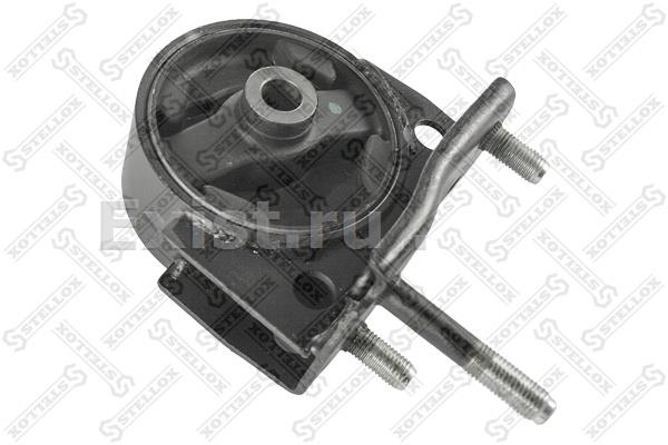

В общем пока в раздумьях, и для старта начну с гелевой. Заказал с авенсиса и болты другие. Был на развале и посмотрели заднюю. Более менее живая. Так что поэкспериментирую пока с правой.

что за бренд от авенсиса взял? да и какой смысл цена такая же практически.
 Заголовок сообщения: Re: Задняя опора двигателя 3s-fe
СообщениеДобавлено: 02 дек 2024, 06:45
Зарегистрирован: 01 дек 2021, 17:53
Сообщения: 10
О машине: SV32
Стелокс. На что цена такая же? На св32й кузов? Да хрен знает. Переделок ноль. Просто даже не думай что на 32й есть. Не пробивал по базам.
