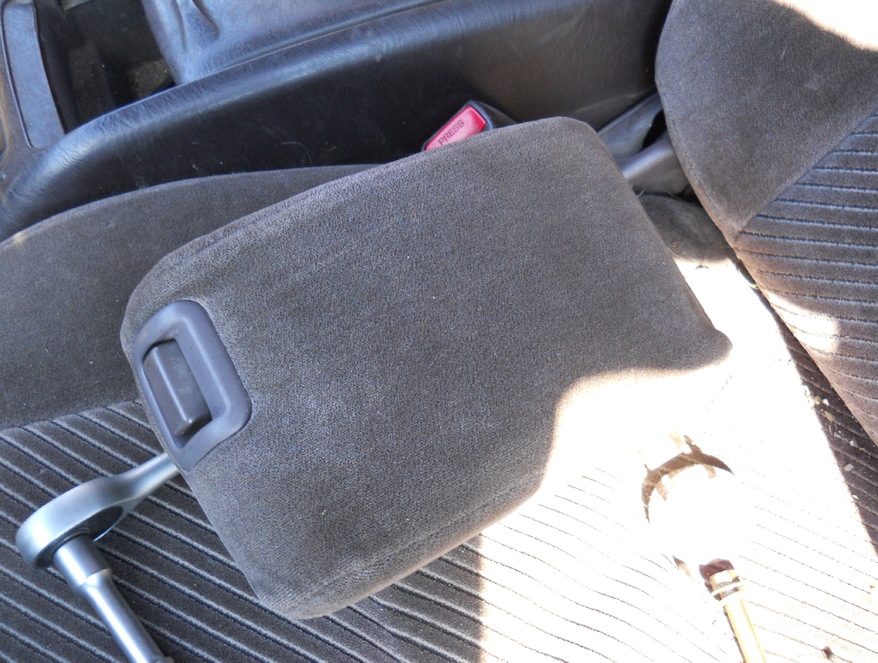

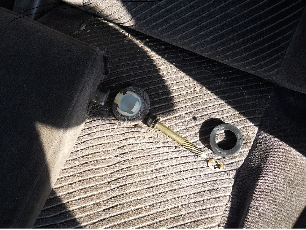

там защелка просто поддеть нужно, а внутри открутить болт и все.

Спасибо! Значит нужно посильнее попробовать? Отвертка подойдет?

Заглушку отверткой поддеваешь, там болт на 14. Успехов.

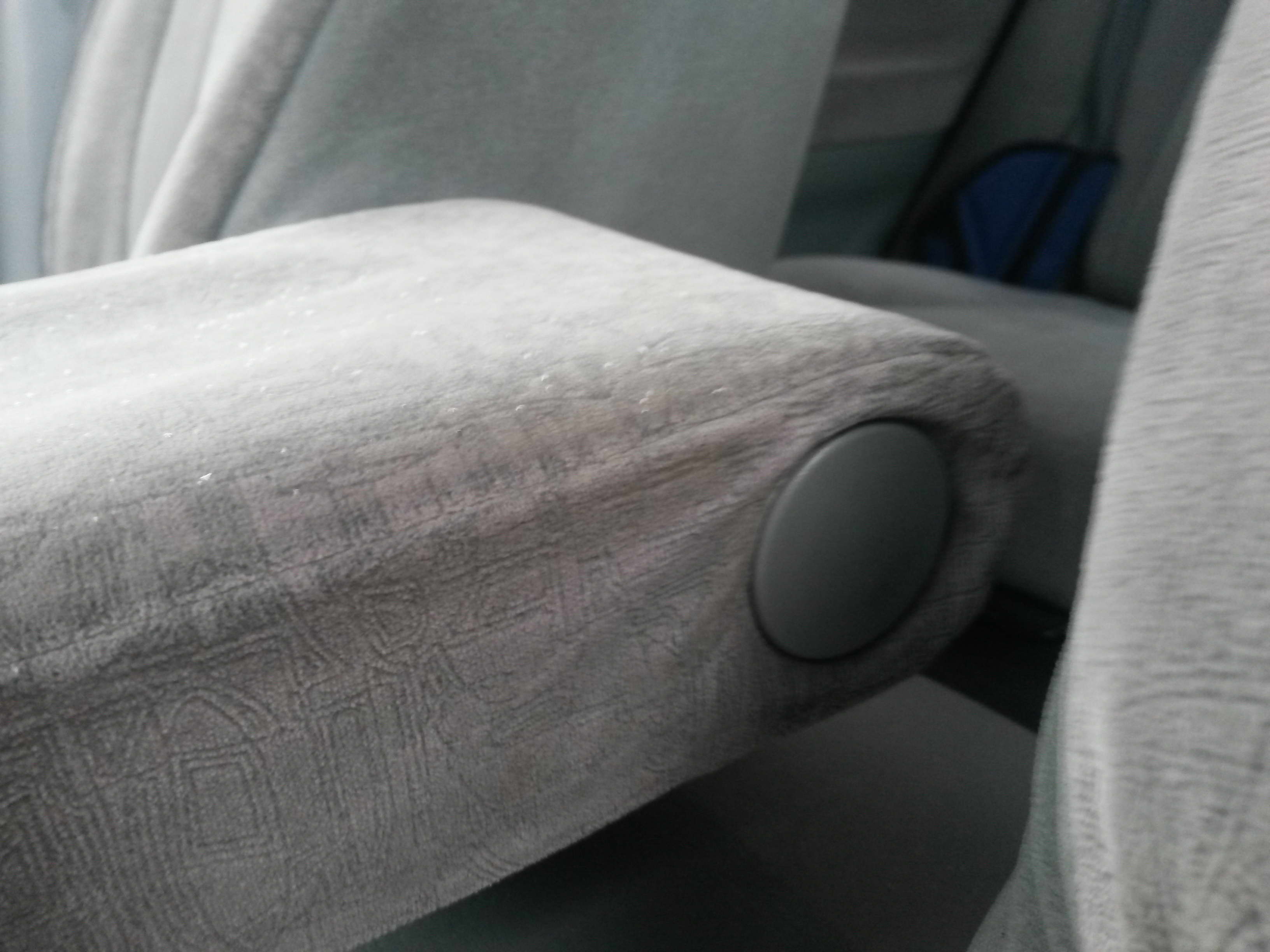

Ребята у кого подлокотник есть и кому не трудно, сделайте фото всей заглушки, которая сбоку закрывает доступ к болту крепления! Очень надо, пожалуйста!!!

эта?

Дадада! :oops:

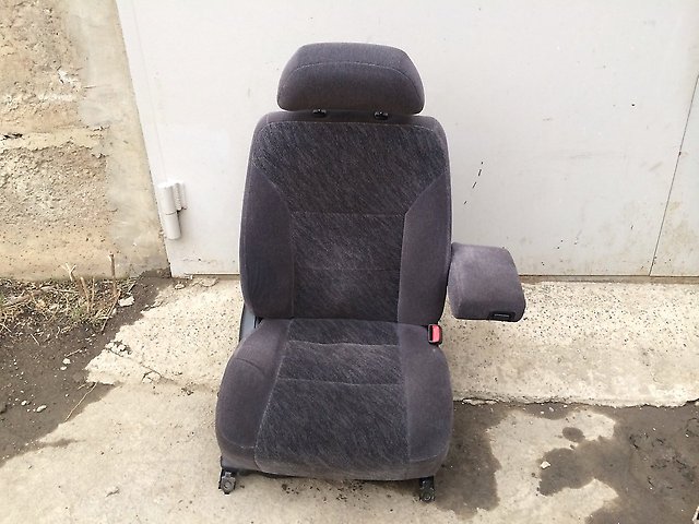

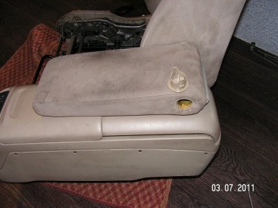

Доброго времени суток уважаемые форумчане. Может есть у кого нибудь фото крепления подлокотника к спинки кресла? Прикупил себе вот такой дивайс с фиксатором, уже едет из барнаула, надо теперь к сидушки приделать.
DSCN6489.JPG [ 854.62 КБ | Просмотров: 12057 ]
DSCN6488.JPG [ 678.35 КБ | Просмотров: 12057 ]
Комментарий к файлу: вот как стоит на родном сиденье

Спасибо что перенесли, там просто "глухарь" стоит. Когда спинку разбирал "дырку" там видел, а вот "глухаря" нет. Кто как считает, тоже "глухаря" варить к спинке или может закантрогаить?

Разговаривал с токарем, сказал что без проблем выточит ответную часть, которая в свою очередь через гайки и шайбы садиться на спинку. Но так как времени было мало -не стал заморачиваться .
