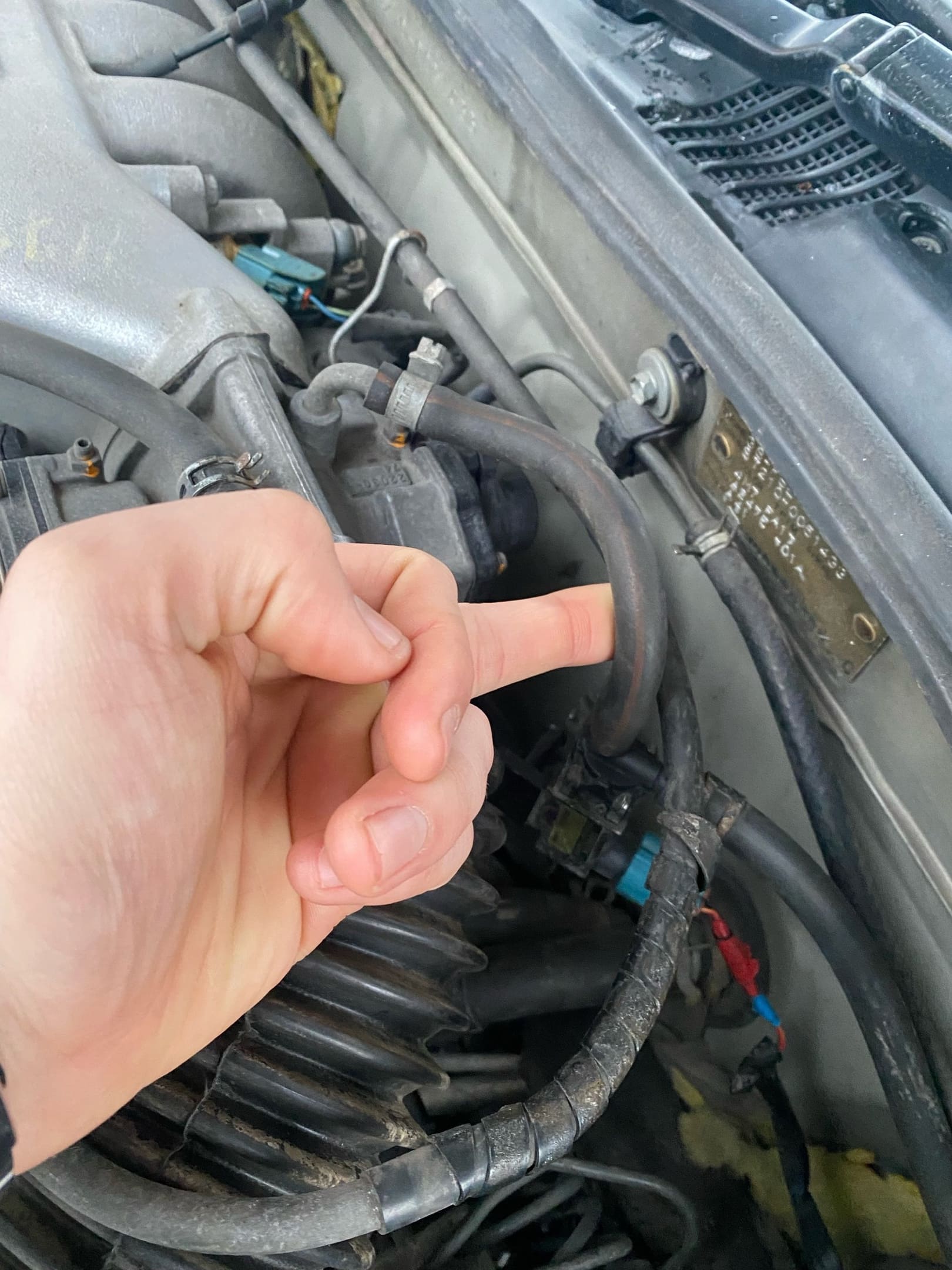

[album][/album]

вот этот патрубок, если его отсоединить от вакуумного датчика то оборотов будет, 1800+, если его вернуть на место и запустить на горячую движок то оборотов будет не хватать и она глохнет сразу же, то есть из затчика не может воздух высосать и глохет
Добавлено спустя 2 минуты 39 секунд:
Предполагаю что датчик вышел из строя, так как по моему мнению он должен позвалять этому подсосу вытягивать воздух их вакуумника, а он как будто заклиневший или что то типо того. Жду вашего мнения, может кто то сталкивался с подобным

Учите матчасть перед тем, как пытаться ремонтировать машину. Это не вакуумный датчик, это клапан адсорбера, системы улавливания паров топлива из бака. Естественно снимая его вы впускаете неучтённый воздух в двигатель, отсюда и обороты. Этот клапан практически всегда закрыт. Поэтому не надо этот шланг снимать.
Добавлено спустя 1 минуту 43 секунды:
Будет не бесполезно промыть БДЗ, можно не снимая её.

спасибо, попробую, есть ли смысл разобрать клапан адсорбера и промыть его изнутри(на просторах интернета пишут что так делают)

Не лезте вы в него, зимой вообще можно этот шланг заглушить со стороны клапана. Можете снять шланг с бдз и дунуть в него, продуваться НЕ ДОЛЖЕН.
Добавлено спустя 1 минуту 14 секунд:
Эта система убирает избыточное давление внутри бака, чтобы его не раздуло.

Все получилось, снял и прочистил дросель( был очень грязный) и вот чудо, работает обороты стабильные. Спасибо за помощь!
