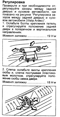

Ребзья никто не подскажет или не даст скриншотов с книги ардео, как выставить зазор багажника, вообще замок багажник не подходить под язычёк с низу, и зазор с лева почти пол сантиметра, а права с низу касается бампера.

Безымянный.png [ 62.36 КБ | Просмотров: 5271 ]
