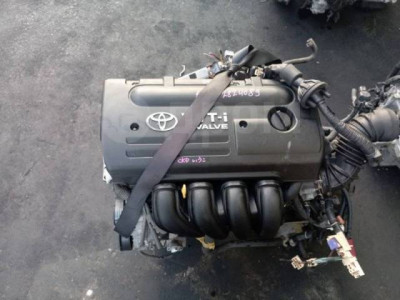

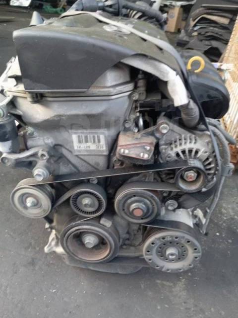

Лайфхак. Идеальный вариант для замены двигателя 1ZZ-FE без масложора и заводских браков. Японцы устранили все браки недочёты этого двигателя в 2005 году на автомобиле Toyota Wish кузов ZNE10 2WD и ZNE14 4WD который начали выпускать с электронной дроссельной заслонкой. Электронная заслонка на двигателе значит двигатель с новыми поршнями без масложора. Навесное при замене двигателя перекидываем всё своё от старого двигателя.
(Основные проблемы двигателя Toyota 1ZZ-FE включают большой расход масла (жор) из-за конструкции поршней и поршневых колец, слабую долговечность цепи ГРМ, которая может растянуться и загреметь, а также чувствительность к перегреву, который может вызвать деформацию блока цилиндров. Эти проблемы, особенно расход масла, были решены компанией Toyota заменой поршней на более современные с 2005 года и позже, но при покупке подержанного автомобиля важно учитывать год выпуска и историю обслуживания.)

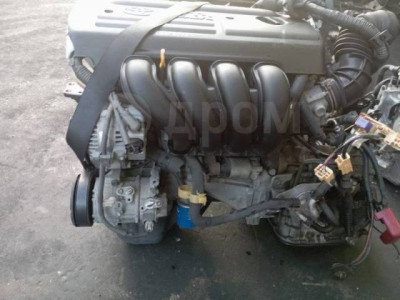

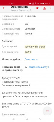

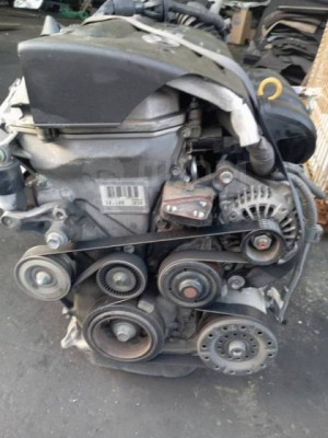

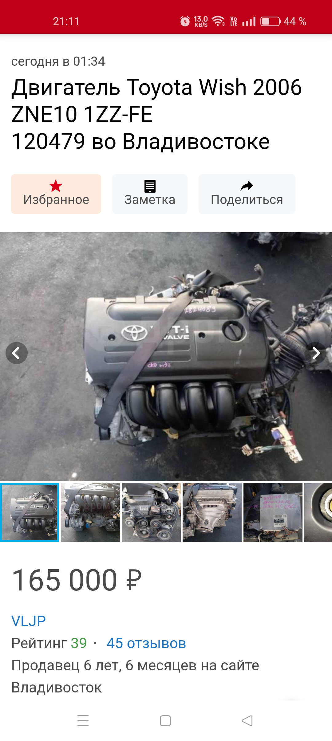

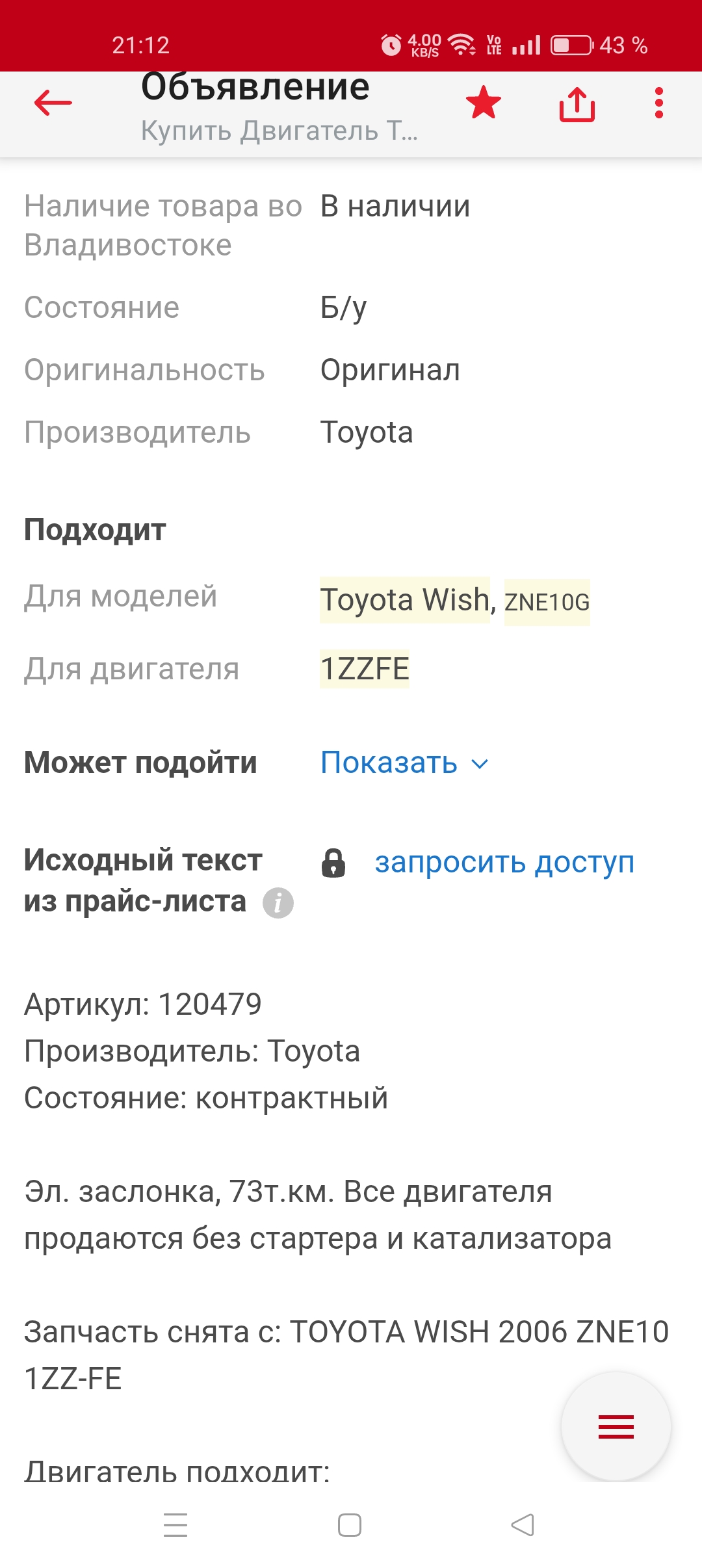

Пример идеального контактного двигателя 1ZZ-FE 2006 года с Владивостока на drom.ru
Инструкция по замене двигателя
блок 1ZZ-FE он и в африке 1ZZ-FE (по креплениям)
во первых. у меня 2 катушки зажигания с проводами, на свежем катушка на каждую свечу была. итог- крышку клапанов ставим свою с катушками.
во вторых. коллектора разные у разных машин. чтобы свою заслонку оставить, ставим свой. итог- ставим свои.
проводка вся своя, что бы не заморачиватся.
нужна ещё заглушка системы охлаждения под впускным коллектором. (не знаю куда она шла)
а, забыл. ещё форсунки тоже свои ставь (они со своим компом работают)
ну и всё. завел- по калбасит немного и поехал.

Рекомендую заказывать контрактный двигатель 1ZZ-FE тока с электронной дроссельной заслонкой (при замене двигателя дроссель меняется с коллектором на механический дроссель) от Toyota Wish начиная с 2006 года

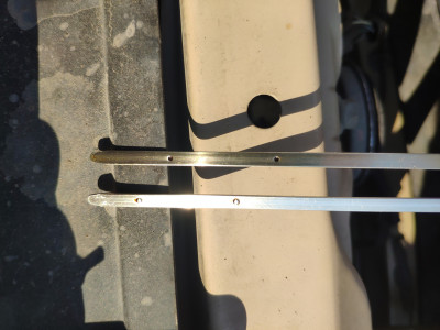

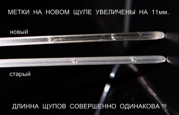

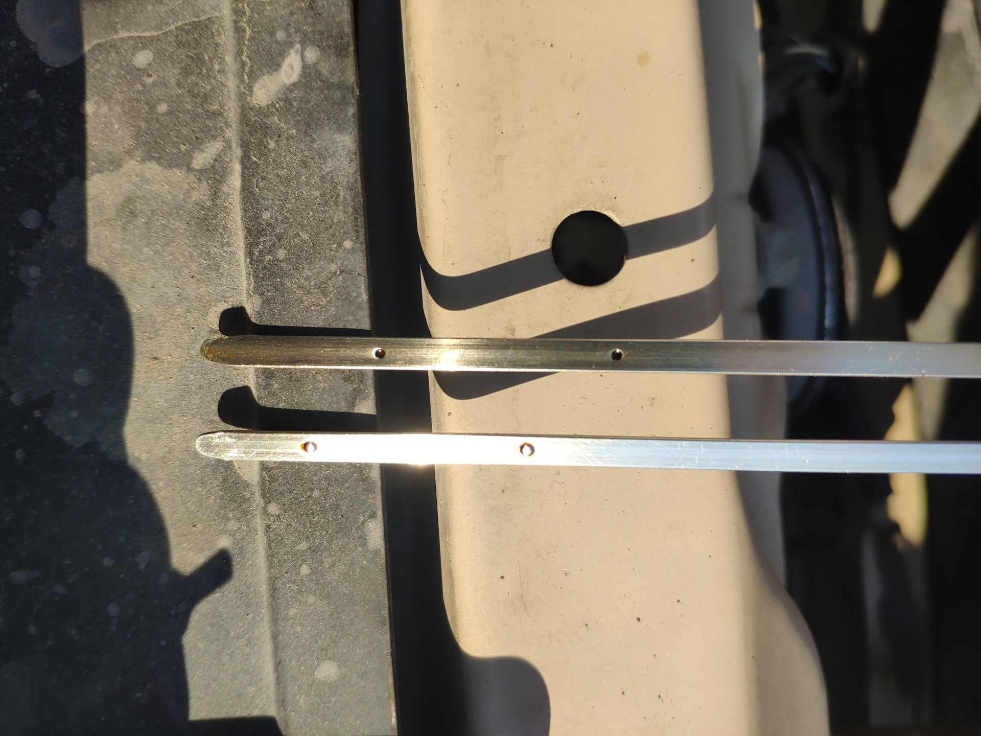

+на двигателе 1ZZ с 2006 года новый масляный щуп показывающий правильный уровень масла для этого двигателя
Сравнение масляные щупы с одних и тех же моторов 1ZZ
https://www.drive2.ru/l/531296938876731407/
Добавлено спустя 7 минут 24 секунды:
https://www.drive2.ru/b/288230376152298072/
Добавлено спустя 2 минуты 52 секунды:

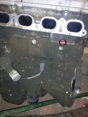

На блоке двигателя 1ZZ-FE 4WD есть дополнительные крепления раздатки коробки
Добавлено спустя 4 минуты 33 секунды:
Это надо учитывать при замене двигателя 4WD
