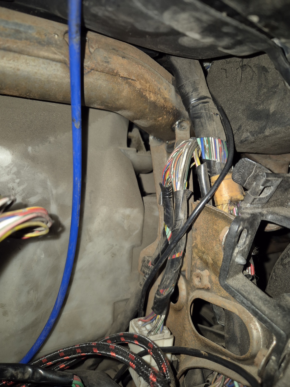

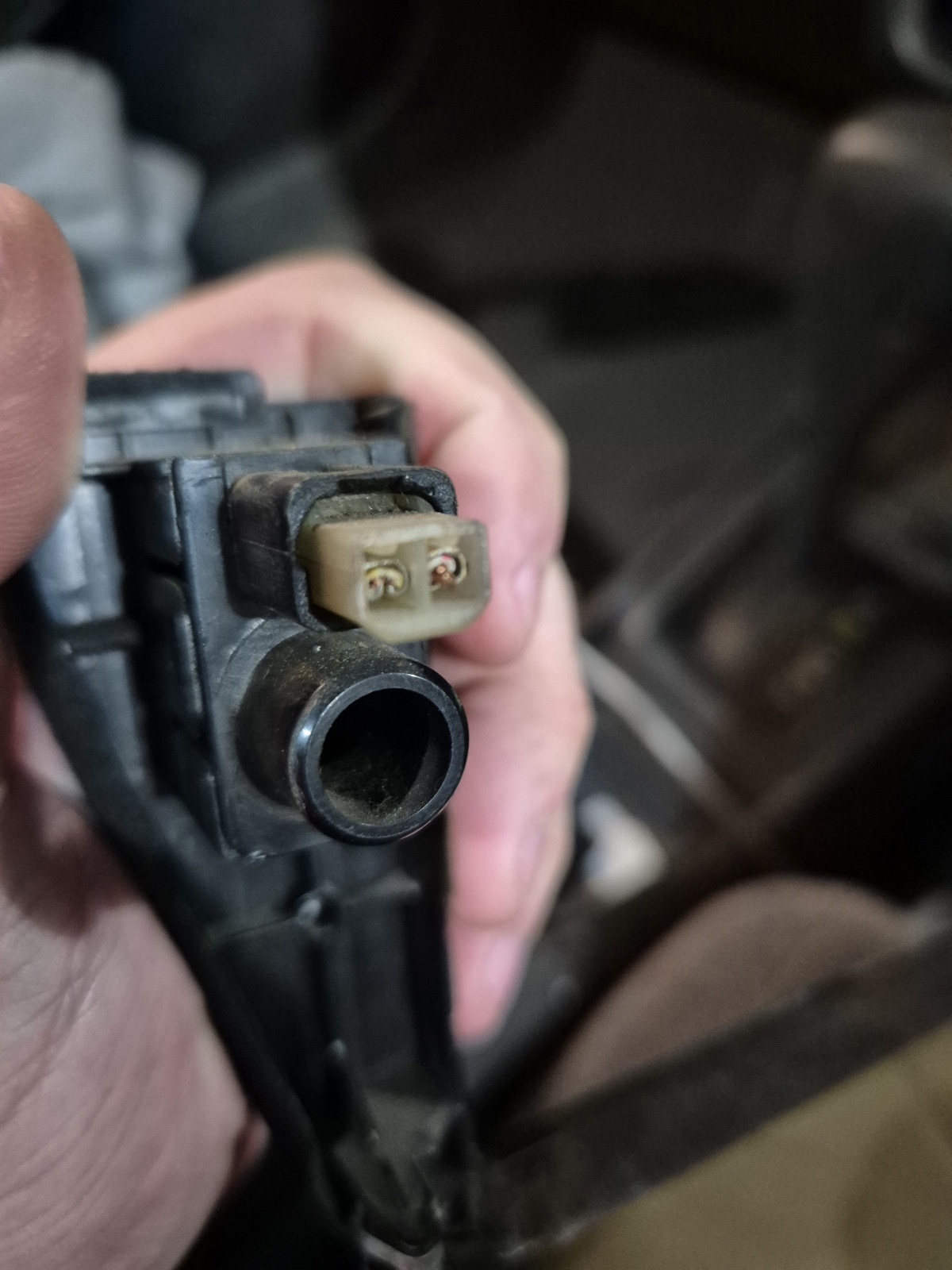

Всем привет!
Есть у меня камри sv32 с такой проблемой: печка работает только либо на холод (когда ставишь на самый минимум), либо на жару (когда ставишь на любое другое положение). Я здесь прочитал, что такое может быть из-за датчика температуры. И, как я понял, этот датчик стоит в панели справа от магнитолы. У меня с какого-то перепугу этот датчик просто отрезан. И вот вопрос: даже если я его поменяю или наращу на него провода, куда его подключать? Куда он идёт? Находил вроде какую-то похожую тему, но там картинки стухли и без них ничего не понятно.

Датчик отрезан почти под корень, других свободных проводов я там не увидел

Ну тогда хотя бы фото, а то если датчик под корень то провода-то из жгута должны висеть. Или все таки не датчик под корень, а выход из жгута?

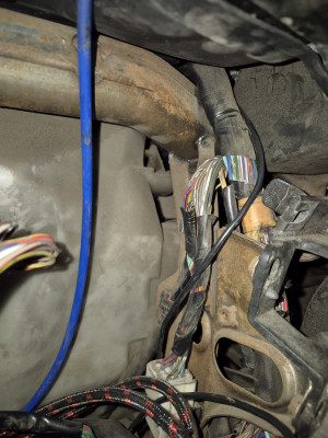

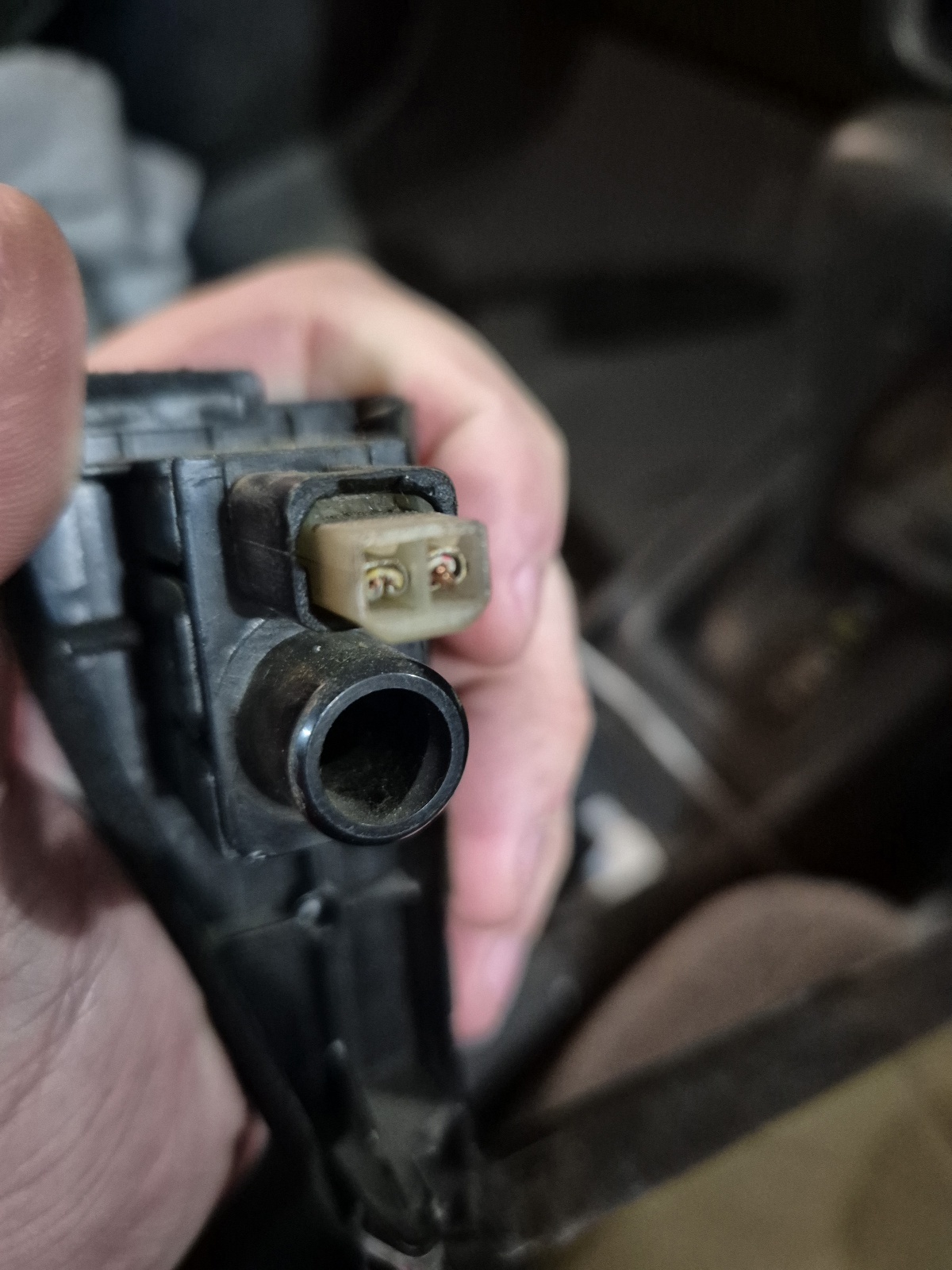

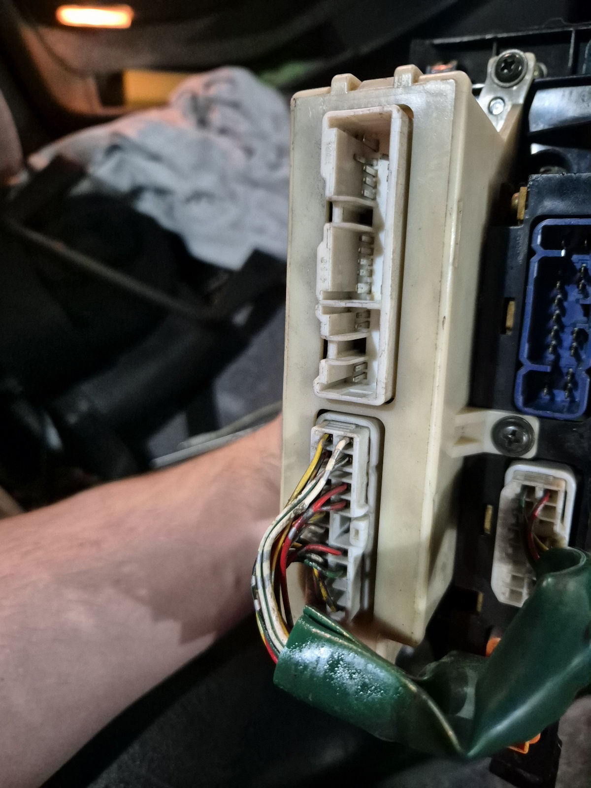

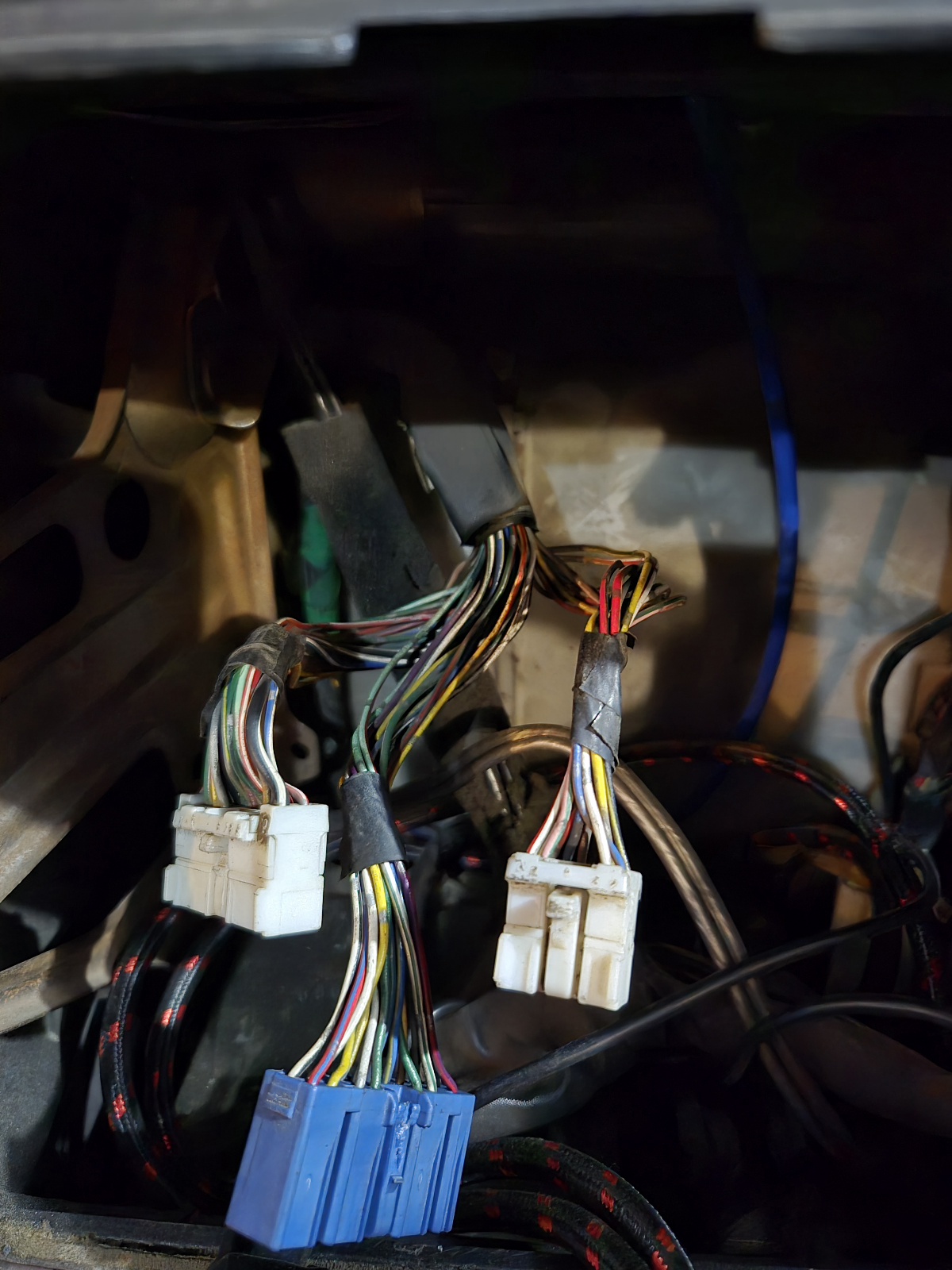

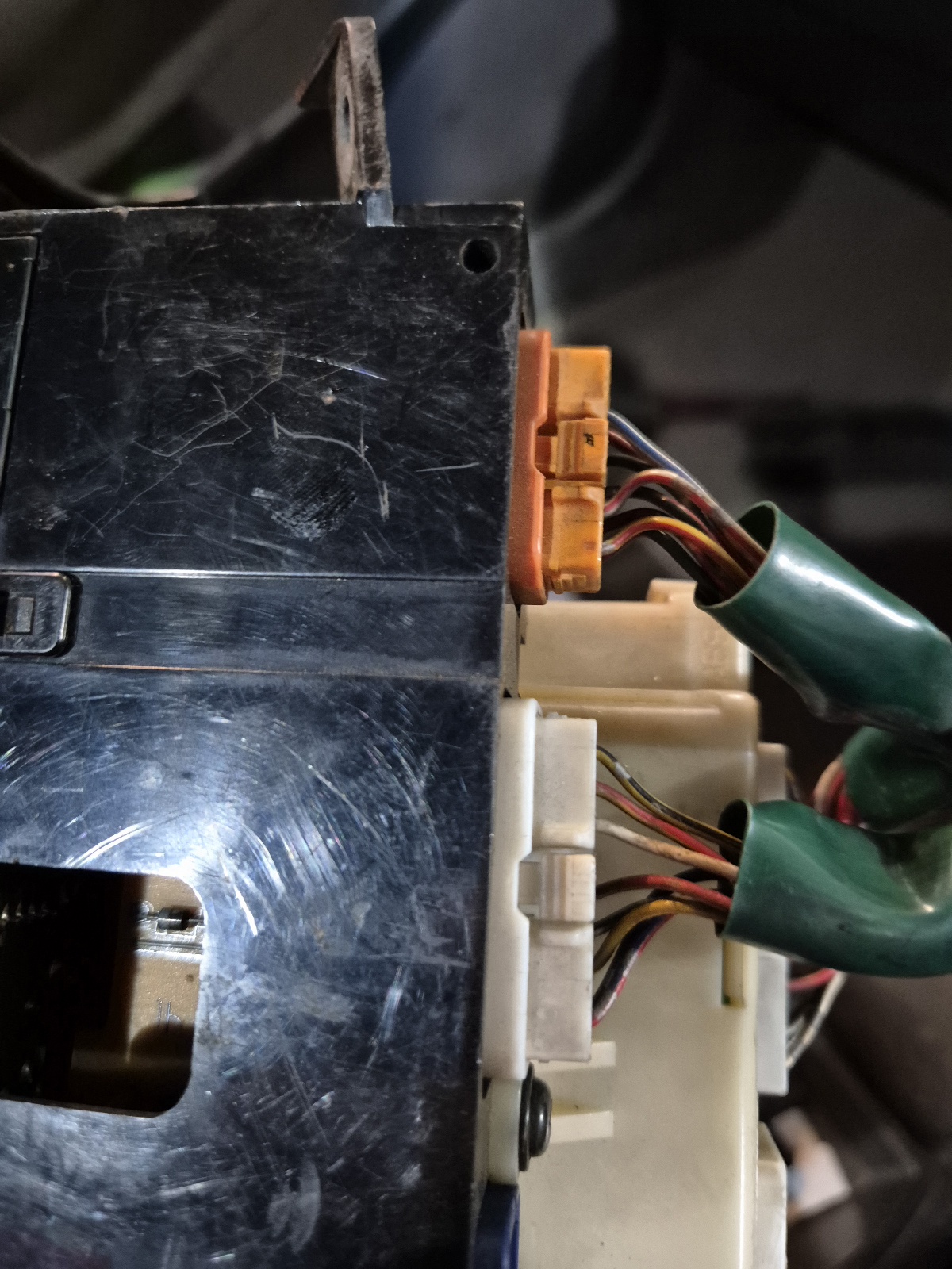

В воскресенье сделать смогу
Добавлено спустя 1 день 2 часа 47 минут 51 секунду:

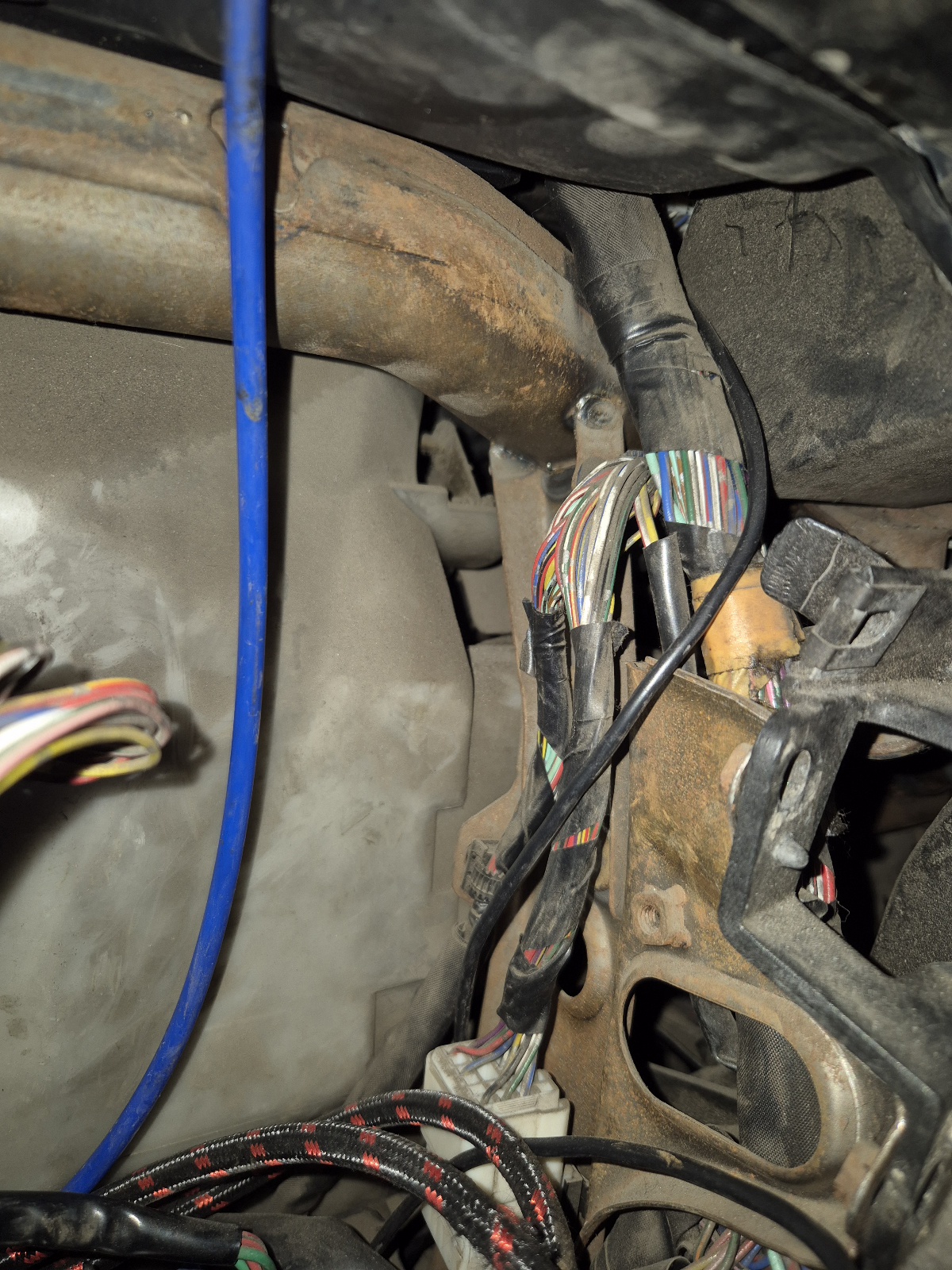

Среди жгутов никаких отдельных обрезанных проводов не увидел

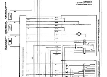

 Заголовок сообщения: Re: Оборванный датчик и печка
СообщениеДобавлено: 11 янв 2026, 03:11
По схеме так
дт1.jpg [ 19.93 КБ | Просмотров: 6307 ]
